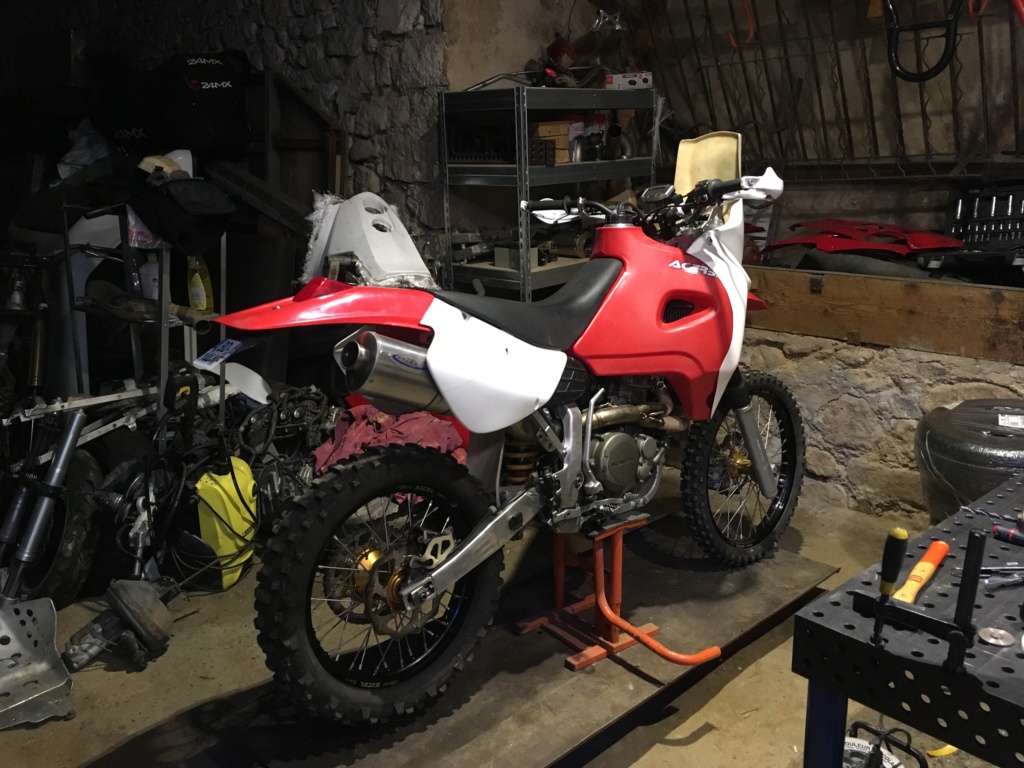

| Modification de la tour, cintrage pour les tubes de fourche, nouvelles colonnettes taillées masse pour support de phare. Petit tableau de bord. Nouvelle boîte à fuse. Et du coup nouveau faisceau pour monter le nouvel allumage. Changement aussi du CDI adapté au stator. Le regul mosfet arrive aujourd’hui. Présentation du faisceau pour avoir les longueurs parfaites. Et on y est presque !   Achat d’un 3ème 650XR  Après le djebel team avec 6 djebel, on va faire celui du XR  |

 | Sujet: Re: 650 XR Rallye Raid Mer 15 Aoû 2018 - 7:47 | |
| Ayé ! Fin prête ! Nouveau faisceau, nouveau DC-CDI programmable, pitite batterie 0.8ah pour avoir du jus pour démarrer au kick et faire tampon pour l'alternateur. Test ce week-end dans les alpes.  |
