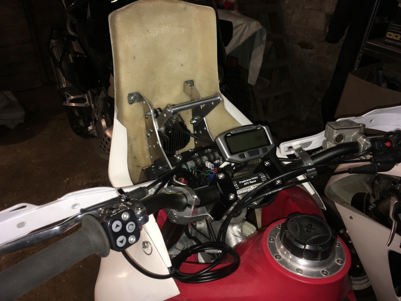

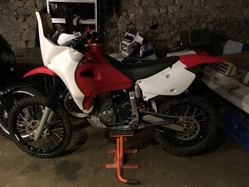

Ca y est j'ai récupéré les suspensions, j'ai remplacé un insert soudé dans la boucle arrière et renforcé celle-ci aux fixations (début de fissures apparentes). Purge du frein avant avec les kit réparations neufs, mourite avia neuve, et yapuka !
650 XR Rallye Raid - Page 3 Img_1510
650 XR Rallye Raid - Page 3 Img_1511
reste du bordel électrique maintenant... Cette semaine je la prendrai pour aller au taf pour faire des bornes avec.
650 XR Rallye Raid - Page 3 Empty
MessageSujet: Re: 650 XR Rallye Raid   650 XR Rallye Raid - Page 3 EmptySam 27 Jan 2018 - 12:13
Beau taf
C'est quelle épaisseur les deux plaques latérales de ta tour de fixation du tableau de bord? C'est  en alu, je suppose?
Les deux loupiottes sont fixées au carénage ou à la tour en alu?
Tu as testé ces loupiottes? Savoir si ça éclaire mieux qu'un phare en 10cm avec une bonne ampoule LED dedans
CoupSoud
CoupSoud
Messages : 507
MessageSujet: Re: 650 XR Rallye Raid   650 XR Rallye Raid - Page 3 EmptySam 27 Jan 2018 - 12:20
J’ai refais ça dans de la tôle de 4mm d’alu. Les Led sont fixés sur les tubes faisant la liaison entre les deux plaques, ça fait double emploi. Pour le moment j’ai qu’un lenticulaire il fait 3800Lm c’est le même modèle que celui qu’on met sur nos djebel. Ça éclaire à mort jusqu’à 400m sur les djebels (avec une paire, là y en a qu’un donc ça sera moindre mais très efficace quand même)
Mais j’ai jamais essayé une ampoule led dans un optique. Mais à 3800Lm ça cause...
MessageSujet: Re: 650 XR Rallye Raid   650 XR Rallye Raid - Page 3 EmptySam 27 Jan 2018 - 15:57
OK pour la dimension de l'alu
Et pour les loupiottes, j'ai pas capté. Tu as un lenticulaire? mais sur les photos de la page d'avant on aurait dit un projo à LED en haut?
