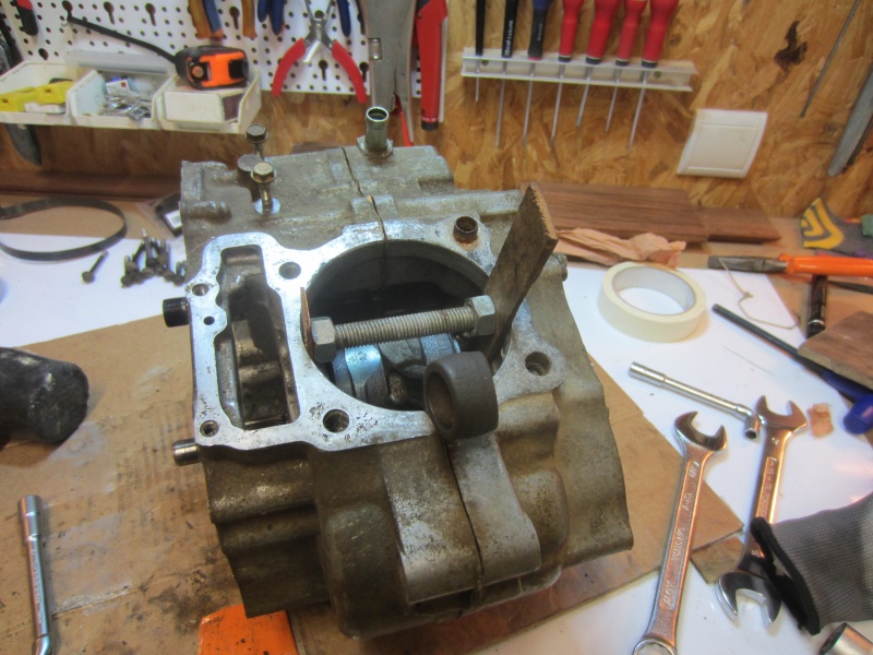

Bon ils ont été coriaces les carters, voulaient pas se séparer les bougres
Comme ça voulait pas venir j'ai trouvé ce moyen, peut être pas très orthodoxe mais ça marche
Réfection complète et greffe d'un démarreur sur un 400 XR Img_2018
J'aime bien le travail du bois
Réfection complète et greffe d'un démarreur sur un 400 XR Img_2019
Ayé, je l'ai eu

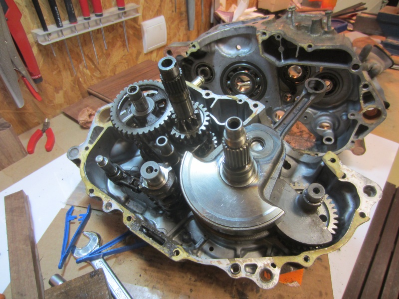

Dépose des arbres de boite et système de sélection. apparemment les pignons, les fourchettes sont nickels je pense que seul le haut moteur à du charger
Réfection complète et greffe d'un démarreur sur un 400 XR Img_2110
Réfection complète et greffe d'un démarreur sur un 400 XR Img_2111
Le vilo est venu sans presse au maillet caoutchouc avec le roulement donc à changer
Réfection complète et greffe d'un démarreur sur un 400 XR Img_2112
Le jeu est ok, 0.25 pour .6 maxi
Réfection complète et greffe d'un démarreur sur un 400 XR Img_2113
Vu la limaille trouvée, on me conseille de changer la bielle, il pourrait y avoir de la limaille dans le pied de bielle.

si tu as les moyen, n’hésite pas, et un bon équilibrage aussi.

Un équilibrage sur un mono ?  Statique ou dynamique ? A ma connaissance, très peu de personnes s'y aventurent à part sur un moteur de course car c'est beaucoup de temps, donc d'argent ...

Au fait, n'y a t-il pas comme sur les xls, xlr ou dom des balanciers sur la xr ?

Oui il y en a un, heureusement car même avec, c'est des moteurs " vivant " lol

J'ai pas de poste à souder, et la dernière fois que j'ai soudé ça devait être en 79 ou 80, le cours s'appelait métaux en feuilles et c'était à celui que faisait les plus gros trous pour ensuite admirer le prof qui rebouchait par apport de soudure  :(palm  :(palm
j'ai essayé le four (en l'absence de madame )
Réfection complète et greffe d'un démarreur sur un 400 XR Img_2215
100° pendant 20mn...............rien ça bouge pas, 110  et 20mn de plus  et pas mieux, les roulements ne sont pas tombés et le vilo résiste au maillet en caoutchouc.
Enervement........ callage du carter, perception du gros marteau qui va bien une calle en bois dur............. 3 ou 4 bons coups et le vilo abdique..... cheers cheers  non mais.........
Les roulements, essai avec un spray givrant.............woualou, makach...
Rien ne bouge Réfection complète et greffe d'un démarreur sur un 400 XR 220258 Réfection complète et greffe d'un démarreur sur un 400 XR 220258 Réfection complète et greffe d'un démarreur sur un 400 XR 55257 Réfection complète et greffe d'un démarreur sur un 400 XR 55257

effectivement faut savoir souder  clin d\'oeil
Sinon vu que tu parle "sans outils" y'a ça aussi . (Je connaissais pas vu que perso je sais souder)
=>  https://www.youtube.com/watch?v=d07ZwudL1z4

Réfection complète et greffe d'un démarreur sur un 400 XR 491194  Gagné, j'y croyais pas, et en désespoir de cause j'ai essayé..... je risquais pas la honte tout seul dans mon garage muhaha muhaha
Réfection complète et greffe d'un démarreur sur un 400 XR Img_2216
Réfection complète et greffe d'un démarreur sur un 400 XR Img_2217
Au bout de près d'une heure de martelage le roulement est sorti de presque.............1mm à ce rythme là avec des rlts de 12 ou 13 mm d'épaisseur je puis pas rendu..................
Alors malgré les critiques acerbes de Mme moqueuse je réfléchi et fais appel à mon ingénierie toute personnelle et tente la presse étau........... et ça marche, il vient tout seul le bougre
Réfection complète et greffe d'un démarreur sur un 400 XR Img_2218
Ayé tout est démonté
Le plus con c'est que les roulements semblaient nickel, mais à avoir tout démonté............
