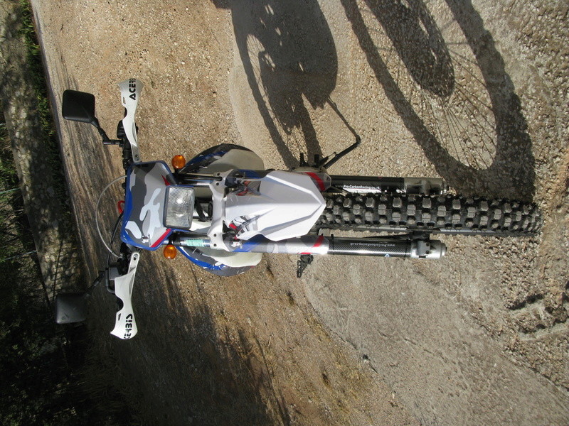

un peu des news ...
la moto est quasi terminée, la fourche et l'amorto sont au top (indispensable en TT engagé) y a sûrement d'autre fourche et amorto aussi bien ou mieux ...
(une béquille plus longue serait bien  Mon trail TT600 RE - Page 3 40447)
les reposes pieds pivotants sont confortable, plus d'aisance sur la moto, on trouve facilement le sélecteur ...
(spéciale dédicace aux monteurs de reposes pieds ;-))
le 20l est aussi indispensable pour rouler un peu ... pas du tout gênant
Mon trail TT600 RE - Page 3 Img_8912

très jolie  bien
ça a peut être été dit mais j 'ai pas trouvé , c'est quoi tes pneus ? content ?

Merci,
Pirelli MT21, bien dans l'ensemble, pas persuader que ce soit "mes" pneus
à confirmer
j'ai roulé une seule fois avec (3 jours), très bien sur le bitume, moins bien sur les chemins type pierres roulantes, est-ce vraiment les pneus ... ?
(p'être réglage suspates à voir aussi ...)

ça s'est passé sans soucis la mise en place du Ohlins ? La moto me parait plus haute ? J'en ai un a monté aussi sur la mienne (il n'est pas encore parti en réfection)
L' Akra satisfaisant aussi au niveau comportement moteur ?

C’est le mécano qui a monté les tubes de fourche et l’Ohlins
Pas de retour particulier pour le montage de l’amorto Ar, la moto est plus haute, réglée en standard elle s’enfonce bien, je suis sur la plante des pieds ou sur un pied *facilement, sur la 1290R je suis sur la pointe des pieds c’est plus chaud
*(poids de la moto)
La réfection de l’Ohlins, si il te faut changer la bague ça pique un peu :-(
L’Akra va bien, mais j’ai une ligne complète, la moto est un peu libérée, plus souple, plus de couple, rien de transcendant non plus …

MessageSujet: Re: Mon trail TT600 RE   Mon trail TT600 RE - Page 3 EmptyLun 28 Aoû 2017 - 19:19
Bonjour Ed (et Cricri),
Voici mon 600 TTRE après passage par HyenaMon trail TT600 RE - Page 3 Img_1211 (
Mon trail TT600 RE - Page 3 Img_1212
Mon trail TT600 RE - Page 3 Img_1210
