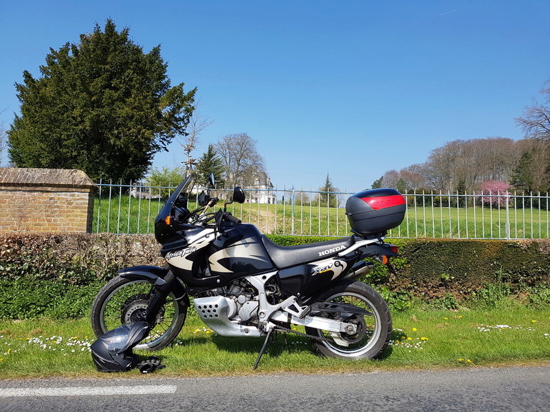

Salut, c'est sans doute le début d'un long fil, qui se construira au grès des kms et des ballades.
Je viens d'acheter cette belle xrv750, elle semble n'avoir pas trop souffert de ses 58.000kms et avoir été entretenue comme il faut.
Chaîne pas trop tendue, ASB nickel et le reste à l'avenant: pneus à 50%, les niveaux au poil, plaquettes neuves et kit chaîne itou.
Cet après midi 100kms de maraude "pour se connaître" autour de chez moi sous le beau soleil:
C'est moelleux, coupleux, y'a juste ce qu'il faut de chevaux pour pas être un âne mort mais ça ne pousse pas au crime, ça donne envie d'enrouler tranquille, bien équilibré en courbes, freinage suffisant et plus si on appuie un peu, embrayage ferme (je ferais pas les embouteillages Parisiens tous les jours, encore que ça muscle les mains, c'est bon pour l'escalade...).
Bref, on verra dans la durée mais là, je suis bien content.
Photo devant le château de Regnière-Ecluse, en revenant de St Riquier vers la mer.

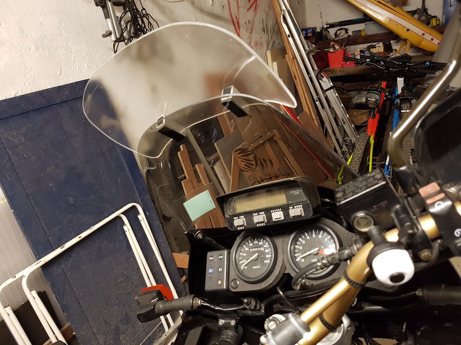

Après un premier essai, j'ai agrandi le truc et J'ai bricolé ça (thermoformage d'un bout de plexi sur une forme).
L'essai du 1er proto était pas mal, je lui avais donné une forme "remontante" sur le haut, mais c'était pas propre (pas facile de faire une forme à double courbure et le modelage à la main c'est assez moyen...).
Celui ci est un poil plus grand mais simple courbure.
J'essaie demain et je lui ferais sans doute des cales un peu biseautées pour lui donner un peu plus d'incidence.

Et le truc des bulles hautes et/ou rallongées C'est Hachement intéressant! Il y a aussi une bulle haute dispo chez ermax pour ma mienne (de moto), mais j'ai très souvent lu que pour les plus d1m80 c'est pire en bulle haute qu'en bulle normale....donc une rallonge peut être une bonne soluce!
C'est le film qui fait que la rallonge que tu as faite est trouble?

@speedboarder:
non c'est le plexi que j'ai utilisé qui est légèrement opalin.
Ca ne gène absolument pas j'ai encore le regard au dessus, sauf si je m'endors....  happy
Edit: essai tout à l'heure sur autoroute: je gagne en confort mais c'est pas encore parfait, je vais donc faire des cales un peu obliques et ce sera nickel. Idéalement la sortie d'air derrière le spoiler devrait être = 3 fois celle en entrée entre la bulle et l'ajout (en surface) si je veux un écoulement laminaire...

Rafraîchissement du sujet, depuis que j'ai la moto elle a fait dans les 3.000kms (promenades locales et aller retours de 2x300kms par départementales).
Je lui ai fait:
vidanges: moteur (+ filtre) et lookheed
pose pompe facet
pose pignon stefter par pure précaution
changement roulements de colonne de direction
achat parebrise haut (ERMAX): c'est pas parfait mais beaucoup mieux tout de même, je peux rouler visière ouverte, bizarrement c'est visière fermée que j'ai le plus de bruit...
Là je suis dans les errements pour la selle: origine invivable, Touratech d'occase mauvaise affaire défoncée et mal au cul au bout de 2h00 au lieu d'1h00. J'attend échantillons et devis de Moillo sellerie qui me garantit 5h00 sans douleurs fesses/lombaires/coccis... j'espère qu'il dit vrai car...
j'ai aussi posé crashbars, racks et valises Heavy Duties  + béquille centrale et commandé des Anakee 3.
le budget de la belle commence à peser il vaudrait donc mieux que je puisse barouder longtemps et avec plaisir sur cette noireaude !  sifflote
