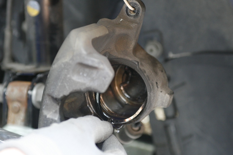

| Bein dans ton étrier, souvent ce joint ce bouffe : Photo prise sur internet mais je pense qu'elle est parlante non ? A cet endroit si c'est pas étanche tu va vite le savoir, ton liquide de frein coule par là. N'oublie pas qu'une fois vidé la purge est longue, très longue sur le ténéré j'ai bien du pomper pendant 5 minutes pour faire sortir tout l'air. Et sinon même logique pour toi sauf que tu est sur une moto = http://www.cliors-concept.com/changement-soufflet-piston-etrier-de-frein-rs2-rs3-t17190.html et surtout ici tu as tout : https://www.bike-parts.fr/pieces-honda-detail-2970-13MN9J41-NX650M-1991-F__0900-DOMINATOR+650+NX.html je sais pas si c'est le bon dominator hein... mais regarde à l'occasion, et surtout ils vendent tout en pièces détachées je crois. et pour info sans liquide quand ton étrier est complétement démonté tu dois pouvoir le faire coulisser sans trop forcer, les guides etc... tout doit bouger, si une pièce est grippée ça te bloquera pour la suite. |

| Au niveau de l'etrier, pas de soucis, j'ai tout nettoyé et degripé, pas de fuite je parlait de l'étanchéité du maitre cylindre ? Parce que je suis assez certains que c'est la que j'ai une prise d'air, qui m'empeche de purger justement. Yep, merci pour le site ! J'ai commandé un kit de reparation du coup, je vais tenter ça, si ça marche pas je trouverai surement l'ensemble d'occas sur lbc... Bon en attendant je me suis fait preter un 650 DR SE, donc ça va, je peux me deplacer. Merci bien pour tes reponses en tout cas |
