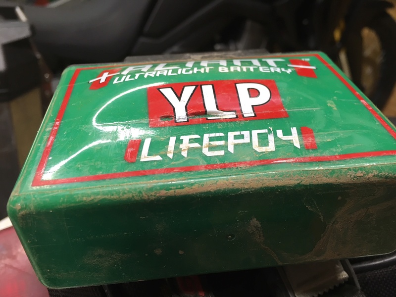

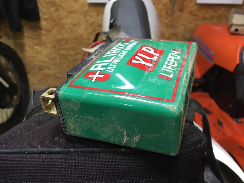

Desole pour ta batterie Eric. Je viens d'ecrire ce poste sur un autre forum, j'ai pense partager mon experienece ici au cas ca aide quelqu'un. voila:
D'abord une petite precision il y a Lithium-Ion Batteries (Li-ion), Lithium Polymer (LiPo) et Lithium Iron Phosphate (LifePo4. Sans trop rentrer dans les details techniques: Li-ion et LiPo contiennt du lithium cobalt oxide. En general les Li-ions ont une haute densite d'energie (high density energy) et ont le meilleur rapport poids-energie. Mais le cobalt les rends plus dangeureuses. Elles ont une meilleur performance que les LifePo4 mais sont aussi dangeureuses car le cobalt est combustible. Ce sont les batteries dans les telephones etc. (on se rappele tous du telephones samsung qui explosait l'annee derniere).
Par contre les Lithium Iron Phosphate (LifePo4) sont a base du phosphate. Les cellules a base de phosphate ne sont pas combustibles et du coups ne sont pas dangeureus donc parfaites pour un usage moto. Elles possedent une stabilite thermique et chimique superieure ce qui les rends plus sures (safe) que les Li-ion avec un cathode fait, entre autres, de cobalt. Les cellules phosphates ne sont pas combustibles en cas d'accidents durant la recharge ou la decharge. Elles sont plus stables en cas de surcharge ou en cas de court-circuit et peuvent supporter les hautes temperatures sans se decomposer.
En cas d'abus, le cathode a base de phosphate ne brule pas / pas d'emballement thermique. Aussi la structure chimique du phosphate donne un cycle de vie plus long. Le facteur que les batteries classiques ont une duree de vie plus courte par rapport aux batteries LifePo4 est important pour moi parce que je sais que je peux oublier la LifePo4 pendant l'hiver 4 mois 5 mois et elle est pas morte.
Les batteries a acides si jamais le niveau de charge tombe en bas d'un certain niveau, c'est foutu impossible de les recuperer, c'est pour cela qu'il faut toujours un petit chargeur (trickle charger) pour les garder en vie. Donc c'est un peu comme ne pas avoir le droit a l'erreur avec la batterie classique et un peu plus de tolerance avec la LifePo4. Je crois que ca c'est important puisqu'on a plein de choses a faire dans la vie et des fois les trucs moto tombent de cote.
Autre chose, si on a plus d'une moto chez soi, la LifePo4 est un bon choix, ne serait ce que pour le cote pratique. La batterie est petite et arrive avec des petites eponges adhesives pour remplir les espaces vides dans le boitier de batterie. La petite taille permet de l'utiliser dans plusieurs models.
Generalement on roule avec une seule moto a la fois (assurance etc.)  et il faut garder les autres batteries sur charges sinon elles sont mortes. Donc pour quelqu'un qui a deux ou trois motos, au lieu d'acheter trois batteries classiques a 50 euros la piece et essayer de les entretenir, une LifePo4 a 100 ou 120 euros serait nettement un meilleur choix.
L'avantage d'avoir une batterie petite, legere et passe partout vaut le coup. Je sais que c'est cher mais je crois que c'est correct. Les prix sont en train de baisser. Il y a 3, 4 ans c'etait aux environs de $250, $300. La ca va on peut avoir une entre $80 et $150 selon les qualites. donc ca va c'est pas terrible. Surout si on a 2 ou 3 motos et la batterie classique ne marche que pour une seule moto uniquement. Franchement maintenant je pense que la batterie classique est chere parceque elle a un usage tres limite. C'est un peu comme le choix entre un smartphone et un telephone portable, le smartphone est 4 ou 6 ois plus chere mais le portable classique est limite en usage.
Tester les LifePo4, elles donnent nettement plus de charge (cranking power - force de demarrage?) et plus de temps pour reussir le demarrage. Une batterie classique perds son energie au bout de 3 minutes quelque chose comme ca. LifePo tiens beaucoup plus longtemps.
Un autre detail interessant, les LifePo apres une longue periode d'arret sans usage donnent l'impression d'etre faible, mais apres quelques tentatives de demarrage, la batterie chaufe et devient plus forte ainsi generant plus d'amperes.
Le facteur du poids est aussi important. La mienne pese 680 grammes (1.6 pound) cela pour paraitre comme rien mais la batterie classique pour mon F650 pese presque 6 kilos (8 Lbs) si je me rappele bien. Qu'est ce qu'on s'en fout ? quelqu un me dira. Well, pour la moto aventure le poids joue un role important. mais plus important pour moi c'est que j'ai une moto au Maroc et quand je vais labas je roule avec. Donc acheter une batterie a $60 pour deux semaines d'usage et la laisser apres, c'est du gachis. Sans parler du fait que je perds 8 kilos sur mon poids baggage de 23 kilos max.
donc j'emmene la batterie a 700 grammes, je roule et je la rammene. ici je la met sur la moto avec la quelle je roule. tres pratique. j'ai achete la mienne avec un chargeur special pour les LifePo4.
Attention, il ne faut jamais utiliser un chargeur de batteries a acides ou batteries AGM sur une batteries LifePo4. Un chargeur normal va la tuer. C'est une technologie rien avoir avec la technologie batterie/acide/cellules etc. il faut un chargeur pour LifePo4.
Finalement, si cela me permet de polluer moins: acheter une seule batterie au lieu de trois, utiliser plus longtemps -> moins de poubelle -> aussi moins d'achats/consumerism. Je vote pour la LifePo4 batteries liyhium Aliant Icon_e_biggrin batteries liyhium Aliant Icon_e_biggrin
Je dis tout ca bien sur que si on a une seule moto, le choix est moins simple et je comprends.
Je metterai des photos dans un autre poste avec les photos et comparaison etc.

Elle a pris un peu d'embonpoint, je soupçonne le régulateur
batteries liyhium Aliant Img_7711batteries liyhium Aliant Img_7710

Je confirme régulateur HS, dépasse le 15V, bilan batterie HS, heureusement que c'était un LIFEPO4 elle n'a pas explosé, mais elle a bien gonflé
normalment tu devrais avoir des signes, par example les ampoules qui brulent...un regulateur HS envoie courant trop fort fait sauter les ampoules mais je ne sais si c pareil pour la XR

Le code à claqué mais pas le phare  batteries liyhium Aliant 431370
