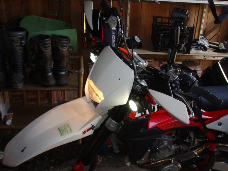

Second essai ce matin , autre piste  confirmation facilité , rondeur des gazz, maniabilité ..
sur la route , les watts sont là , les freins aussi
Le GLoop passe , et les pots ont une plaque, donc pour le moment ,restent d'orig" aussi .
Commande
sabot enveloppant
protèges radiateurs
réservoir IMS 13 L ( ej sais c'est peu mais avec un bidon ça donne 300 bornes
protège mains
fairing
a monter
prise usb
plaque alu suooprt mount GPS
interrupteurs pour
feux additionnels de récup , direct sur bras cligno , si si s\'agenouillemr green

OK les gars je vais y penser 500 SWM montée raid  - Page 3 33667 . A ma prochaine balade j'en prendrai : en stock pour le moment .
Le montage du toutim est prévu vers le 15 par un pro .. Si si sifflote. Enfin si le réservoir arrive , il est pité vers Bordeaux  depuis une semaine .... . la loose chez M relay .

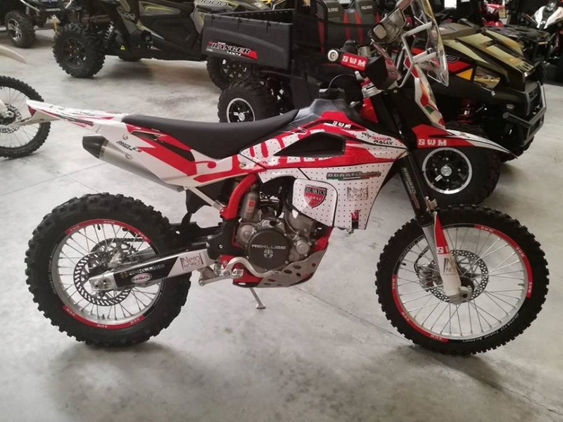

SWM RS300r ou 500
Reservoir 13l IMS
Bielette rabaissement KOUBA LINK -3cm
Selle revue (mousse bultex)
Tete de fourche LYNK R a bulle reglable et double optique led
Pneu TKC80

pour info, la 300 est en essai à toulouse au magasin d'atlanta chez hot bikes

Cloué par une grippe carabinée , mais la moto est en train de recevoir le matos , sauf le réservoir, occase perdu par mondial relay grrrr
Donc sabot, protec radiat, mains, pot arrow, usb, support montana, phares additionnels.
@TITI31 pas de confirmation de chez IMS pour le réservoir, chez les kangourous ils le montent avec selle et plastocs de husky , ce qui commence à douiller pour 4L en plus .
Du coup j'ai commandé un jerrycan plastoc moche costaud via alibaba , a fixer avec cable extensible ou autre...

MessageSujet: TOFS    500 SWM montée raid  - Page 3 EmptyJeu 22 Fév 2018 - 18:07
500 SWM montée raid  - Page 3 D10
500 SWM montée raid  - Page 3 Dh10
500 SWM montée raid  - Page 3 Face_10
500 SWM montée raid  - Page 3 G10
retex mini
1) le pot n'est pas trop bruyant
2) ça farte avec le GLoop - pas essayé avec le jerrycan plein
3) super bécane , facile ( trop )
Liste
sabot
protege radiateur
support  gps /USB
pot arrow ( une sortie au lieu de 2)
p-mains
non visible mais important : sangle pour tenir la batterie
feux additionnels
