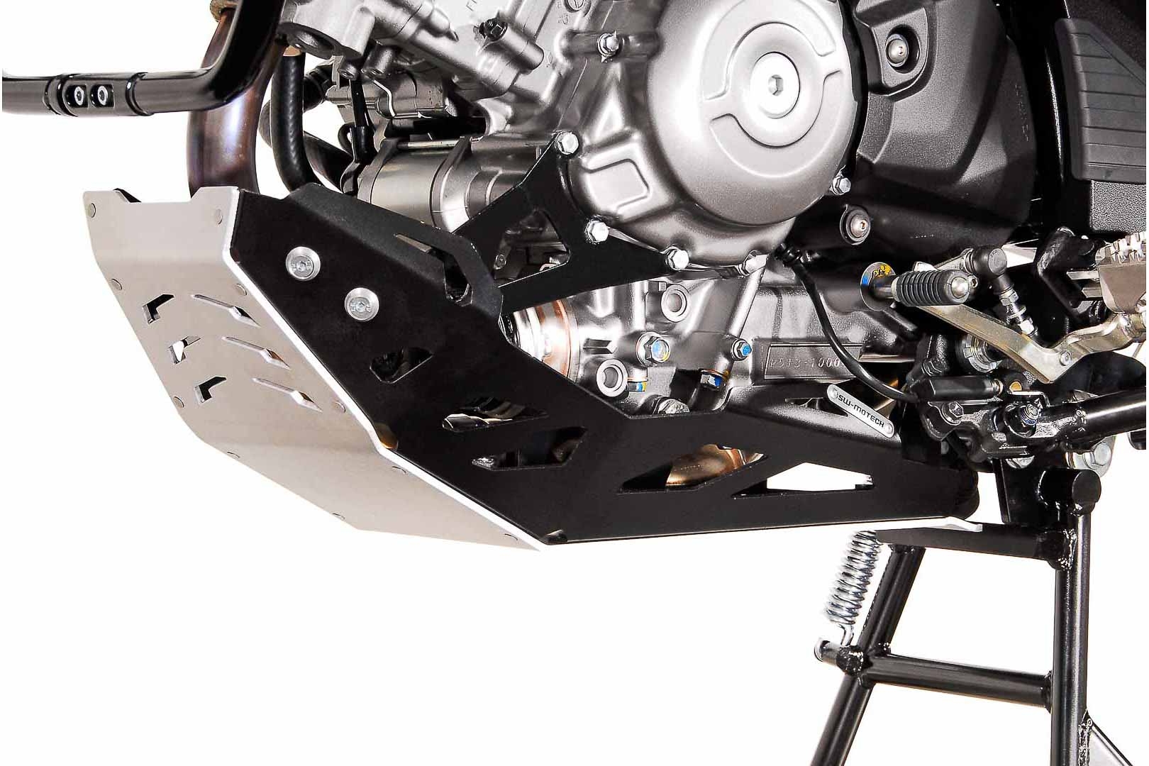

Le second, le sw motech, tôle épaisseur 4 mm au milieu et 2.5mm sur les cotés.

J'ai le SW Motech sur ma F800GS. Facile à monter et il a bien protégé le moteur. Je le trouve assez enveloppant et donc protecteur.
Esthétiquement bien fini.
Bref j'en suis content mais je n'ai pas de comparaison par rapport aux autres modèles que tu cites. J'ai choisi celui là car le prix / qualité / sérieux de la marque me semblait le meilleur.

Je me méfierais beaucoup du SW motech, en acier.  Un choc brutal sur l'avant du sabot va être transmit intégralement en choc latéral sur les 3 vis de chaque coté du carter moteur.  A mon avis, ça doit pas être très bon. A choisir qui doit mourir si tu n'as pas vu le gros caillou en arrivant un peu fort, je choisirait de sacrifier le collecteur plutôt que le carter!

Le SW Motech j'aime vraiment pas les fix.
