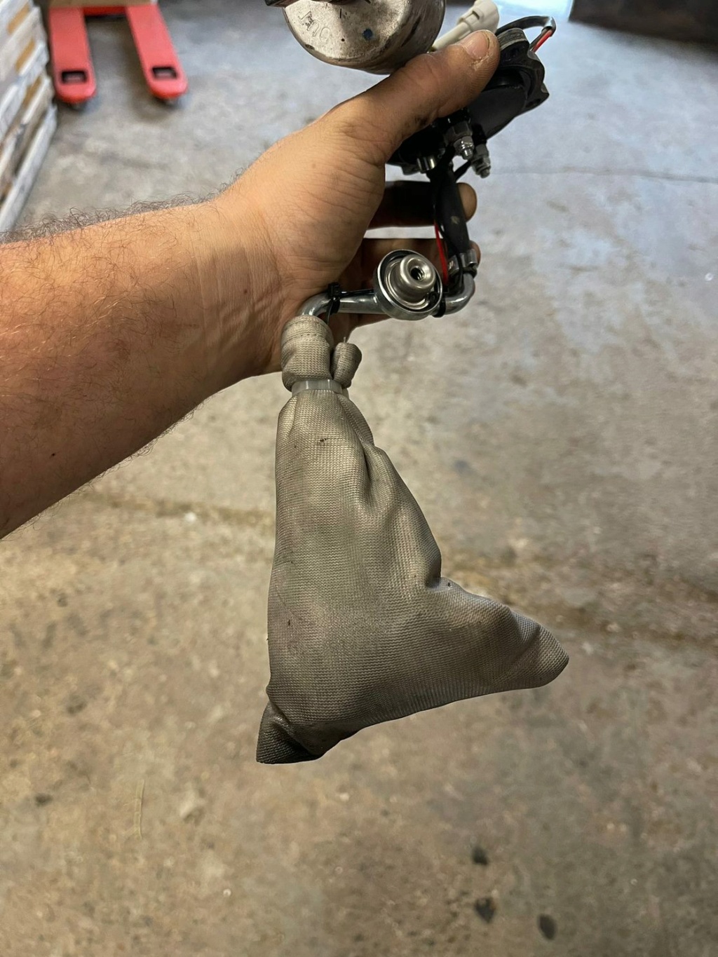

MessageSujet: Re: Avis AJP pR7   Avis AJP pR7 - Page 36 EmptyMer 11 Jan 2023 - 15:11
fred81 a écrit:
bonjours à tous
 renseignement quelles améliorations  il y a eu sur la PR7 entre le modèle 2021 et 2023 pour savoir si  les petits soucis connus  de filtrations à essence , récepteur d'embrayage et autres petits soucis ont été rectifiés c'est juste pour savoir si je dois anticiper quelques achats
merci pour vos retours  Avis AJP pR7 - Page 36 1f609
pour la filtration à essence, filtre Gouglatech, le répéteur d'embrayage, honnêtement, c'est comme sur les KTM, c'est si tu as du bol ou non, et tu sembles en avoir. Le mien, c'est le piston qui s'est fissuré à 35 000 km ... ce qui laisse de la marge.
Avis AJP pR7 - Page 36 Tt432
Avis AJP pR7 - Page 36 Tt1218
Pour le reste rien à faire à part bien régler les suspensions, bien la roder et rouler.
