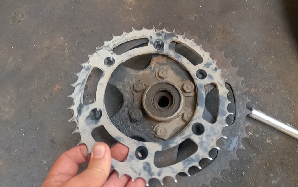

Tout est parti d'un malentendu. J'avais prévu de changer le kit chaine au Pakistan à mi chemin et j'avais négocié avec Thork motor sport à Lahore pour qu'ils m'en trouvent un avec un train de pneus. C'est la magie d'internet, sur la route avec un simple téléphone on peut gérer beaucoup de choses. Arrivé au Pakistan, je les contactes pour prendre rendez-vous et là ils me disent qu'ils n'ont pas de kit chaine comme ils me l'avaient dit dans un mail. Je retourne lire le fameux mail et effectivement, j'avais mal lu cry baby sick .
J'étais dans la m...e. Je n'avais pas pris de kit chaine avec moi pour limiter le poids, avec le recul, c'était une connerie. On cherche toujours à grapiller des grammes ici et là, mais au final, toutes les économies ne sont pas rentables !
Néanmoins, ma couronne arrière était morte, j'avais même cassée des dents ...

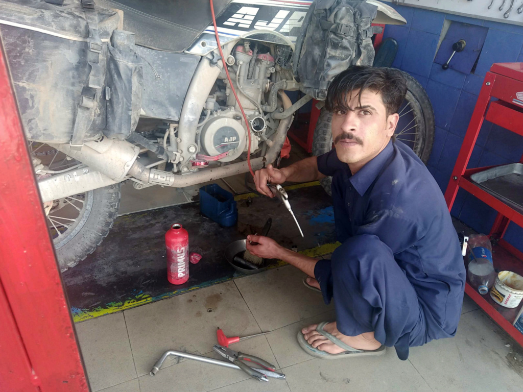

Mais il y a toujours une solution, alors à Islamabad j'ai fait usiner une couronne puisque la chaine et le PSB étaient en bon état.
Avis AJP pR7 - Page 37 Img539
La réparation a tenu environ 5000 km, mais la couronne n'était pas parfaite et elle a pas mal usiné la chaine qui a cassée à quelques centaines de kilomètres de Téhéran.

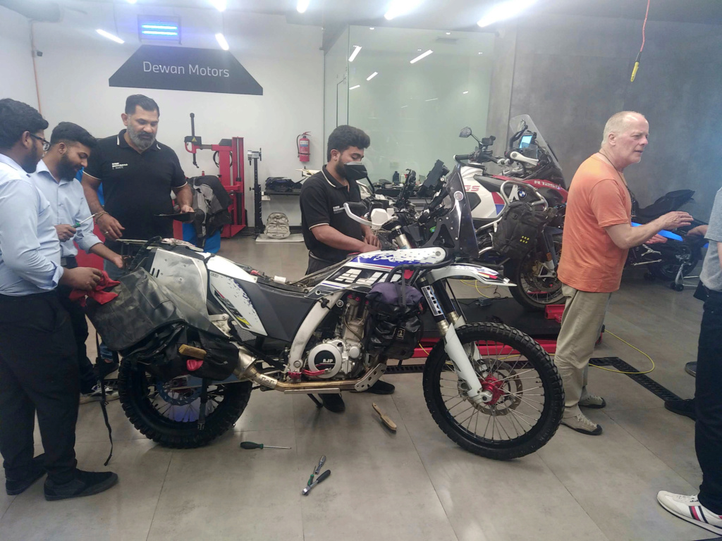

J'arrive donc à Ushguli
Avis AJP pR7 - Page 37 Tt1224
Où je retrouve ... non, ce n'est pas un camion d'assistance AJP, dommage, mais mes amis Caro et Christian avec leur MAN.
Avis AJP pR7 - Page 37 Tt276

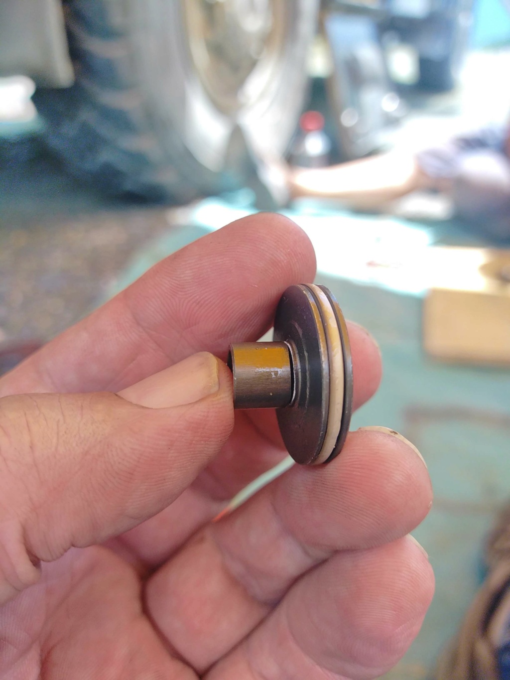

On démonte le récepteur d'embrayage et là, ce n'est pas le joint qui est défectueux comme souvent mais la pièce en alu qui est fissurée.
Avis AJP pR7 - Page 37 Tt1226
Tentative de réparation au téflon (oui, on ne rigole pas), échec, puis à l'époxy alu, re échec mais qui ne tente rien n'a rien.
J'appelle Jeremy pour lui expliquer la situation. Réponse, pas de soucis, ce n'est pas de l'usure, on le prend en garantie, je t'envoie un récepteur d'embrayage.

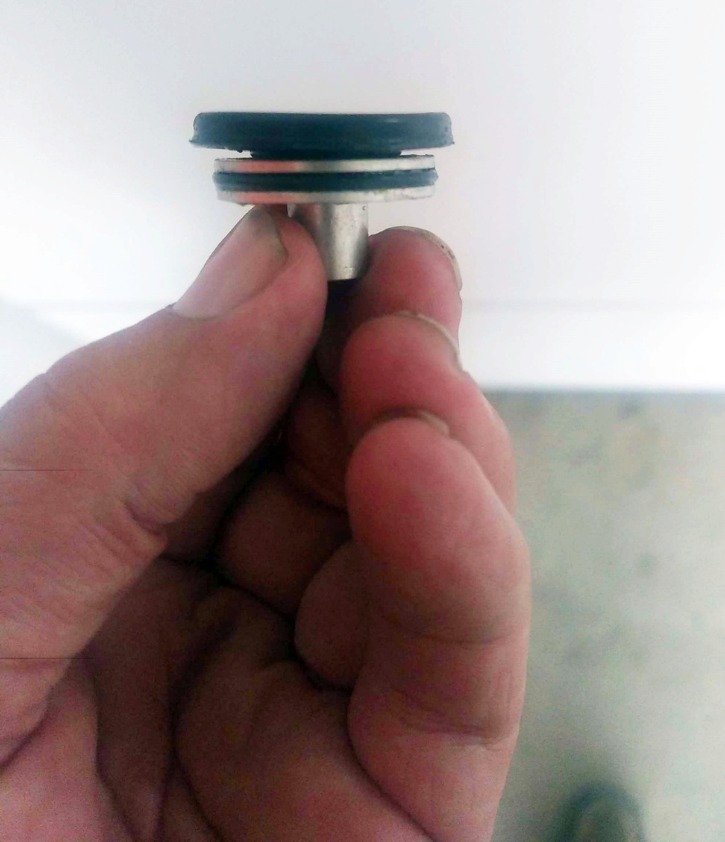

Si besoin est de préciser, ma moto a moins d'un an, environ 35 000 km et seule la révision des 1000 km a été effectuée chez un concessionnaire AJP. Et là, pas de courrier avec accusé de réception, j'ai juste envoyé la photo de la pièce. Seul problème, je n'ai pas envie d'attendre une dizaine de jours une pièce au milieu de nulle part sachant que le délais ne sera pas lié à la réactivité d'AJP mais à la douane une fois encore.
J'ai donc préféré me débrouiller seul et la solution est venue de HVA Tbilissi où j'ai trouvé la pièce.
