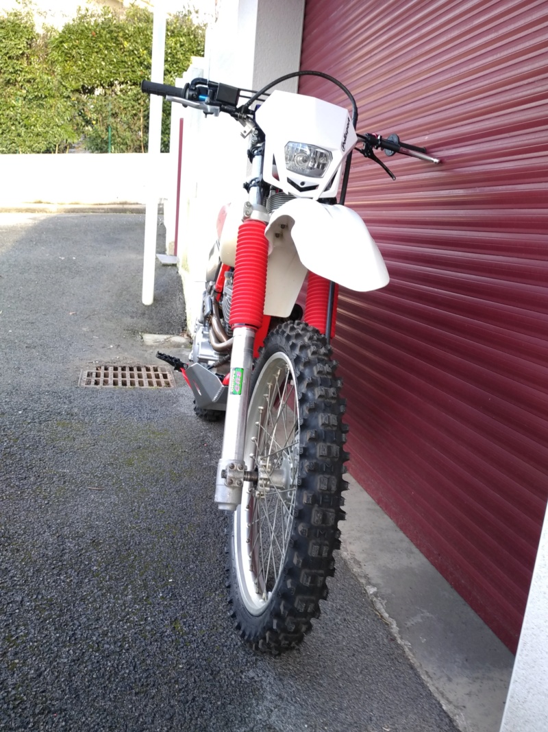

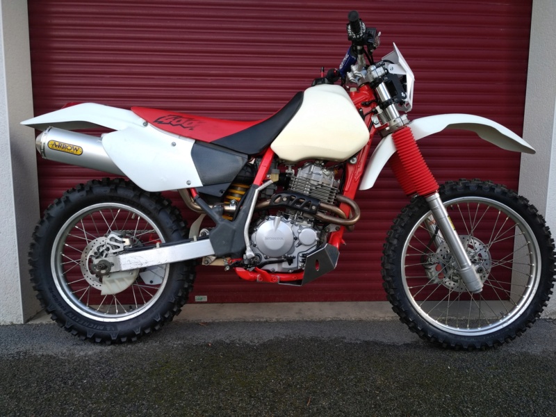

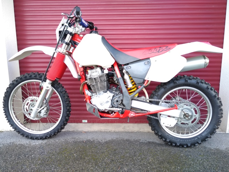

| j'ai enfin presque fini la mamie manque quelques petites finitions , viens le moment de vérité après plusieurs coups de kick infructueux je décide de la démarrer en descente , après deux ou trois essais elle s'ébroue je la tiens un peu accélérée le temps quelle chauffe mais elle tourne un peu comme une patate même chaude gros trous à l'accélération , je fouille dans les forums ou l'on parle de changer l'aiguille par un modèle qui ne se fais plu ou alors de mettre un puis d'aiguille avec l'aiguille de 2002 , chose faite régler le carbu remontage et essais , quelques coups de kicks plus tard toujours rien , j'en viens à me demander si mon coup de jarret ne serais pas un peux mous , donc solutions descente elle s'ébroue des les premiers mètres je la fais chauffer le ralentis tiens biens et les coups de gaz ce fonts sans trous elle ronronne comme une horloge , je coupe le moteur et essai de la démarrer tant quelle est chaude , mais riens à faire elle ne veux riens savoir , donc je vais continuer à fouiner pour essayer de trouver la solution , en attendant voici quelques photos de mamie qui en fait n'est pas de 98 mais de octobre 1996 .    |
