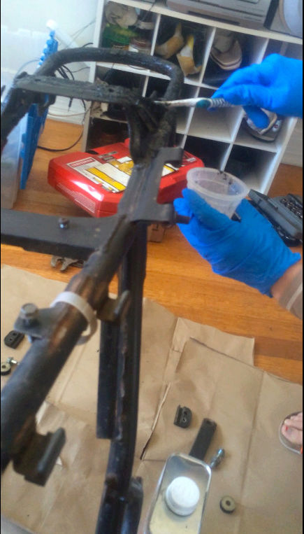

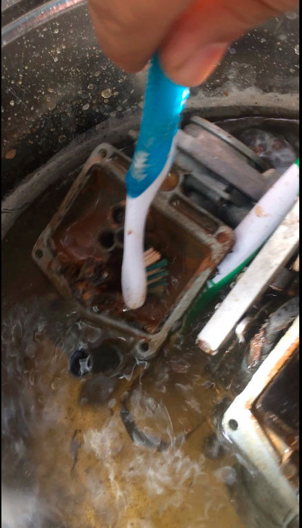

prochaine etape la rouille
alors pour les petits bouts pas tres rouillé, coca cola ou autre genre de cola peut faire l'affaire. Pareil, si vous avez de la rouille dans le l'estomac, n'hesitez a boire du coca, ca marche tres bien
apres j'ai aussi achete Evapo-Rust parceque cette moto etait vraiment dans un etat...

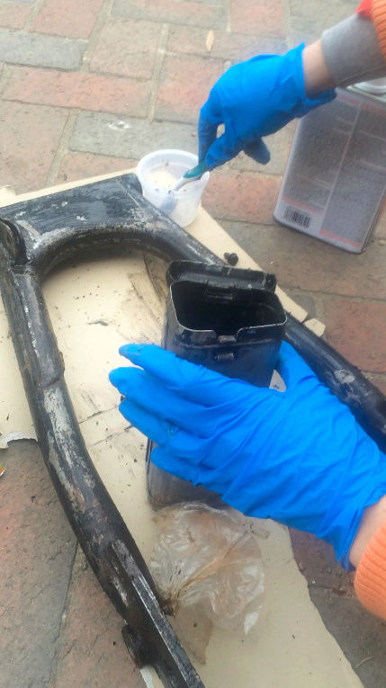

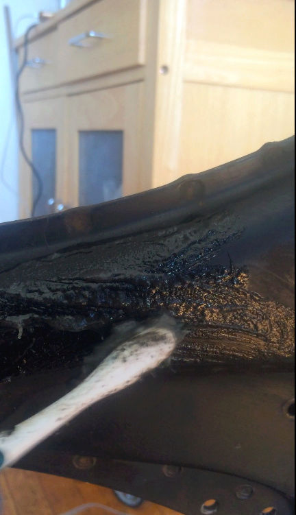

alors pour le cadre il fallait un peu de preparation. D'abord on a applique Aircraft Paint Remover partout. Ce produit initialement etait prevu pour les avions. Apres quelques minutes la peinture s'enleve facilement. attention, ce truc brule la peau. on sent meme les tres petites particules fines sur la peau.
a la fin, on a utilise du papier de verre de differents grain - progressivement jusqu'a avoir un cadre bien lisse et propre. La touche finale, nettoyage avec de l'alcool. Il ne faut surtout pas toucher a la main directement (graisses etc).
1974 CL360 Scrambler renaissance  - Page 2 Yuoyou14
1974 CL360 Scrambler renaissance  - Page 2 Hkgk11
1974 CL360 Scrambler renaissance  - Page 2 K_lk10
une couche de Aircract Paint Remover ca fait ca
1974 CL360 Scrambler renaissance  - Page 2 Gkhgkh10

MessageSujet: Re: 1974 CL360 Scrambler renaissance    1974 CL360 Scrambler renaissance  - Page 2 EmptyMer 21 Fév 2018 - 17:00
le lendemain le bras oscillant et quelques petits details

En attendant que la peinture seche et remettre 2eme couche etc on passe a autre chose ....

les carburateurs sont bloques solide comme soudes aucun movement
a feu doux
1974 CL360 Scrambler renaissance  - Page 2 Gg11
faut etre patient
1974 CL360 Scrambler renaissance  - Page 2 Dha11
il faut continuer on et off jusqu'a ce qu'il y a movement
1974 CL360 Scrambler renaissance  - Page 2 Gkhg11
ca commence a bouger doucement
1974 CL360 Scrambler renaissance  - Page 2 Hg11
faut pas commencer si reunion de travail apres ou copine qui attends
1974 CL360 Scrambler renaissance  - Page 2 Jkj11
what's for breakfast?
Carbs and coffee ;)
