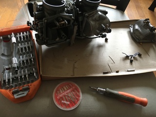

Allez on commence par les carburateurs

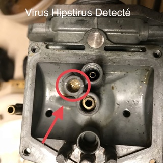

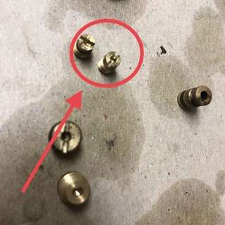

Après les diagnostics, le docteur constate que le virus HBD (hipster bricoleur destructeur) a frappé fort ici.
Il a essayé d’enlever pin (tige?) des floaters, fini par casser le support, voilà les carbus sont foutus. C’est un truc courants chez les hipsters d’instagram.
Ceux qui ont suivi le topic Scrambler Renaissance, j’y avais ecrit que mission numéro 1 est de ne rien casser. Ça s’applique à tous les trucs motos ou voitures. Quand on essaye de réparer un truc, si onncommence à démonter et rien n’est cassé, c’est une victoire sans meme réparer quoi que ce soit  double V
Alors comme c’est un problem courant celui de casser le support du tige, j’ai vu des solutions de coller avec JB Weld. Mais je ne crois pas que ce soit une bonne solution. Malgré le consensus des hipsters sur les forums que ça marche, l’essence ici contient 10 % d’ethanol, et ça finit par tout bouffer.
Allez hop, on se met sur internet chercher un jeu de carburateurs de rechange. C’est des Keihin CV37mm qui sont un peu uniques, car ils n’ont pas de ”diaphragmes” (français?) en caoutchoucs mais en metal. je mets des photos apres.
Il est possible de les remplacer par des Mikuni VM38, ce que j’aurais preferé, mais ils sont beaucoup plus chers dans le marché de l’ocazz.

pour la travail des carbus, j'utilise ce jeu d'outils pour reparer smartphone etc. c'est important parceque ca donne beaucoup de precision. Sur des jicleurs de cuivre doux et qui sont bloques, on peut facilement les foutre en l'air et avoir un problem serieux. voir le prochain post.

donc voila les jicleurs du nouveau jeu de carbu que j'ai achete, je suis content ils sont sortis sans pepins
1973 TX500 Bicylindre Restauration & Restauration  5e876d10
Ca c'est le jeu de carbu casse, meme sans parler du problem du support casse mentione en haut, j'avais vu ca ca m'a fait un pincement au coeur. Le virus hipstirus a frappe encore.
1973 TX500 Bicylindre Restauration & Restauration  A7df8810
Ces vis la que je viens de sortir du nouveau carbu....

pour le travail de carbus de ces vieilles motos, il faut etre patient, aller doucment, mettre du WD40 (degrippant?) et le laisser un  bon moment pour eviter les problems. Le metal est souvent tres doux et peut facilement peter comme en haut.
voila ce qu'un hipster a propose comme solution. au cas c'est pas clair, c'est un coupe-angles...

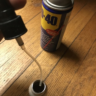

je sais que les lecteurs terre bitume en general savent ce qu'ils font, mais pour ceux qui n'ont jamais fait ce genre de trucs voila mes pensees. Evitez d'acheter le flocon comme ca en bas (photo 1) car ils perdent la pression et ont doit les jeter avec plus de la moitie du produit a l'interieur. sans parler de l'effet pollution des ces trucs.
J'ai trouve ce flocon dans un carton de pieces detaches que j'avais achete.
1973 TX500 Bicylindre Restauration & Restauration  Acb41410
alors quand ce flocon a perdu la pression, j'ai mis des trous doucement des deux cotes et je le vide dans un vaporisateur parfum comme celui en bas.
1973 TX500 Bicylindre Restauration & Restauration  Df222710
J'aime ce petit flocon parceque c'est pratique. Je peux l'ouvrir et remplir. des fois dans des situations difficiles ou quand je veux vraiment ne mettre qu'un petit peu, je peux juste utiliser le tuyeau comme une plume pour mettre juste ce que je veux. Je le conseille.  Voyage en moto, je l'ai avec moi sous la selle, on sait jamais. C'est tres petit, c'est leger.
