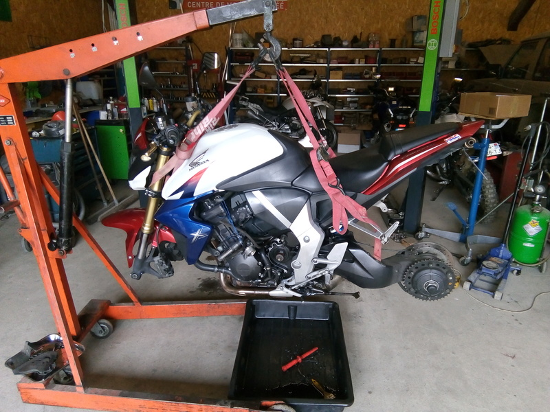

C'est par automatisme. Le paquet de motos que j'ai du rabaisser par rapport à celles que j'ai dû rehausser (ou remettre en config normale) ...  clin d\'oeil
Il y en a même qui roulent rabaissé et qui ne le savent pas.
ps. y'en a jamais qui ont basculé la moto au sol avec des manips cric ? et sur latérale ? Me méfierai là ... Pour le coup de la sangle à cliquet ça le fait pour faire monter le bras oscillant mais ici pour le descendre  il ne saura plus remettre sa roue à moins qu'il n'ai un lève-moto hydraulique.
Je précise quand même que c'est mon taf aussi (auto/moto) donc j'invente rien ;-)
Ma dernière en cours: grue d'atelier pour travailler sur un CB1000R . On n'est jamais assez prudent.
