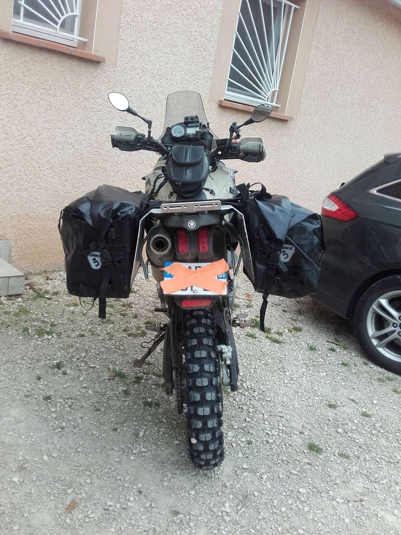

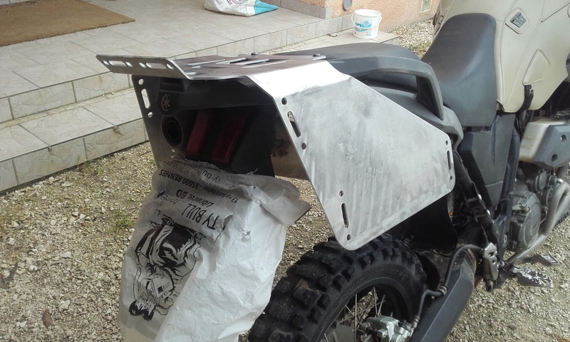

| Salut, Ca fait un moment que je cogite l'achat ou la fabrication d'un support sacoche ou valise pour le 660. Du coup il y a 2 mois, un collegue m'a proposer de faire un plan, un mois et demi apres il etait fait et le premier prototype est sorti de chaine ce midi. Installation et réglage en cours, quelques modifs a apporter aux plans et on pourrait en faire quelques  Essai carton  Tole découpée  Tole pliée  1er montage  essai avec ma bagagerie  Passage de sangle  _________________ Bah , plus loin c'est plus facile et c est sec a pince !! Il y a la bonne manière, la mauvaise manière et la mienne !  « Il y a deux façons d'enculer les mouches : avec ou sans leur consentement » Boris Vian - Cantilènes en gelée |

| C'est pas bête ton système C'est pas trop lourd ? Et niveau rigidité ça va c'est costaud ? |

| C'est top quand tu as le matos à disposition !
Par contre j'aurais ajouré au niveau des sacoches, histoire d'alléger visuellement, et gagner un peu de poids. Mais effectivement, qu'en est il de la rigidité ? |

| Je vois pas si ça a été fait, mais je mettrais un coup de chanfrein dans les oblongs ou passe les sangles, ça éviterait les bords tranchant, et de défoncer ta sangle.
Aprés si c'est pour lancer une série, ça implique de la commande numérique, plus juste découpe laser + plieuse, donc ça doit augmenter de beaucoup le prix. |

Aprés si c'est pour lancer une série, ça implique de la commande numérique, plus juste découpe laser + plieuse, donc ça doit augmenter de beaucoup le prix. Salut, oui tu as raison, il va falloir chanfreiner, ameliorer tout ça. On va d'abord faire un crash test de quelques jours, voir les modifs (deplacement des oblongs, finitions de fixations) , y en a, mais c est très difficile de faire un produit fini du premier coup. Pas de série prévu, au cas par cas une fois que ce sera valider. La je suis a 1,9kg en 3mm d epaisseur. Je ne pense pas ajourer les flancs, l'idée est que ce soit démontable en 3mn ou moins, usage avec sacoche cavaliere seulement. _________________ Bah , plus loin c'est plus facile et c est sec a pince !! Il y a la bonne manière, la mauvaise manière et la mienne !  « Il y a deux façons d'enculer les mouches : avec ou sans leur consentement » Boris Vian - Cantilènes en gelée |

| Pas trop en arrière là ? Mes sacoches souples sont plutôt à hauteur du siège passager (ça ne dépasse pas la selle) et là ton support bagage c'est pour pouvoir rouler en duo. |

| Résultat après une semaine d'essai très intensif, le résultat est remarquable, la moto s'est couché 2 fois dessus, pierrier, piste rapide, saut, marche avec 20kg de bagages attaché, facile a fixer. Il reste des amelio a faire mais c est très satisfaisant  Etat après lavage  _________________ Bah , plus loin c'est plus facile et c est sec a pince !! Il y a la bonne manière, la mauvaise manière et la mienne !  « Il y a deux façons d'enculer les mouches : avec ou sans leur consentement » Boris Vian - Cantilènes en gelée |

| Je me demande quelle amélioration apporté avant d'en faire un exemplaire final. J etait décidé a rajouter une fixation latérale pour rigidifier l'ensemble en reprenant sur le trou de fixation a l'arrière de la selle de chaque coté, doubler l'épaisseur en soudant une plaque sous chaque angle et peut être refaire l'ensemble en 4 mm d epaisseur et en ajourant les flancs mais.... en parlant avec un soudeur assez talentueux, il m'a très fortement déconseillé mes "améliorations" et particulièrement le doublage d'épaisseur sur l angle et la reprise de fixation a l'arrière . Pour lui, il y a une nécessité de garder de la souplesse quitte a augmenter l'epaisseur et si fixation elle doit être sur silent-block, le risque étant de fissurer l'ensemble par une trop grande rigidité. Bref j'hésite _________________ Bah , plus loin c'est plus facile et c est sec a pince !! Il y a la bonne manière, la mauvaise manière et la mienne !  « Il y a deux façons d'enculer les mouches : avec ou sans leur consentement » Boris Vian - Cantilènes en gelée |
