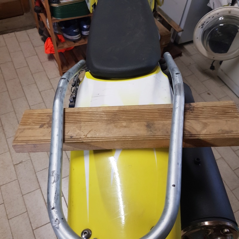

| Jeu au soupape fait manque plus que la chaîne. En parallèle, mon projet de porte bagage avance: Petit changement sur la matière, il devait être en tôle d'inox de 2mm mais finalement il est en tôles d'alu de 5mm. J'ai sauter sur l'occasion, c'est pas plus lourd et je peut noyer des têtes fraisés ! Reste plus trouver la bonne hauteur pour les entretoises et percer tous ça ! _________________ « On peut faire le plein d’abord ? » TEAM Fondu
F38 Habitué du Forum
MOTOS : T@/DR 600-89/CRF L/DR 600/DR... Pneu AV/AR : Conti anakee wild MT21 Messages : 412 Date d'inscription : 09/09/2016 Age : 51 Ville ou région : Nord Isère
| Sujet: Re: Drz400S et E (on n'est pas sectaire) Lun 19 Oct 2020 - 10:43 | |
| Chouet dis donc _________________ Le plaisir toujours....
