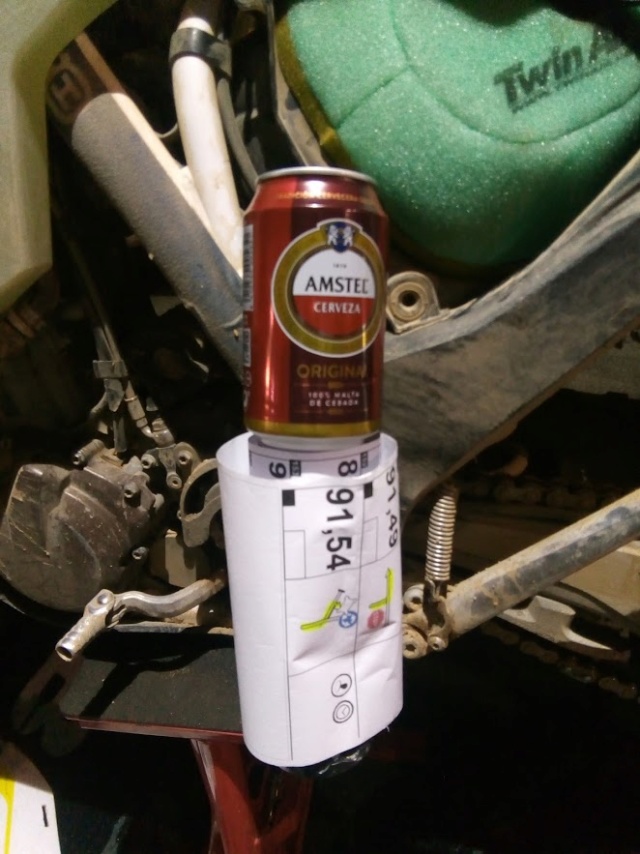

Hispania Rally avec une 501 FE essayée une seule et unique fois en mode enduro fin Novembre dernier et optimisée pour ce Rally 2019.
Seul et sans assistance.
Entre jour J-30 et J-60
Après prise d'infos, j'opte pour un réservoir intermédiaire à celui d'origine et au 20L reçu avec la moto mais qui me paraît énorme. Le règlement parle de 130 à 150 km d'autonomie donc celui d'origine est trop d'juste.
J'en trouve un (12L) sur la toile mais le gars me dit ok et ensuite plus de nouvelles pendant 15 jours. J'en commande donc un neuf mais il disparaît dans le service de livraison... heureusement le gars au réservoir d'occase se re-manifeste et on conclu pour avoir le réservoir ... 1 semaine avant le départ ... chaud devant ...
Jour J-7 ( je sors mon taf de la journée donc c'est en mode "heure sup" que je prépare la belle)
Ajustement pour adapter les écopes KTM et selle qui est un peu serrante à emboîter dans le réservoir KTM.
Une ligne à tirer pour alimentation du RNS et road book électrique, forcément. Capteur km/h d'origine à twister par un adaptable plug&play RNS. Pas le temps d'adapter/percer/tarauder pour un second capteur en parallèle.
Présentation du support guidon et optimisation des passages de câbles (y'en a un paquet)
Montage et fabrication d'un support pour le commodo RNS (l'ensemble vient d'une africa K et trouvé sur le coincoin à 50€ ;-) ) et montage du commodo roadbook. Montage d'un interrupteur général aussi et de fusibles bien sûr.
Nouveau repose pieds plus large de chez Bihr.
Je récupère les nouveaux disques/plaquettes monté sur ma Zaberg250 (c'est les même) et je préfère monter un nouveau kit pignon chaîne pour le Rally car il y a 1500km à prévoir. Ce sera du 14X48. Sur place je me rendrai compte (bien tard) que c'est un poil trop long pour les passages en mode enduro/trial. Mais la 500 efface pas mal ce défaut de démultiplication.
On me signale que le klaxon est obligatoire... merdum y'en a pas et ... le câblage est invisible. De nouveau tout redémonter pour retrouver le câblage. Ouf il est replié/serré dans le cadre et intact. Je chope un klaxon avec son support sur un châssis de 12 XTZ (j'ai ça) et montage et ok.
Montage pneus MC 360 MidHard av/ar et bib's av/ar
Vidange moteur et filtre huile/air
Jour J-3
Préparation de tous le matos pour l'intendance et entretien et préparation
charger, charger, charger .... c'est fou ce qu'on doit/veut embarquer . Mais bon c'est un fourgon et il y a de la place. Ne pas oublier de quoi dormir vu qu'on squatte les paddocks en mode Rom's  clin d\'oeil
Jour J-2
650 km à rouler et pas moyen de démarrer avant 16h. Ca va se terminer en nocturne... Effectivement arrivée à 23h30 et direct dans mon sac sur la banquette avant du fourgon... qui est trop étroite. Très mauvaise nuit mais bon je n'avais qu'à partir plus tôt.
Jour J-1
a suivre...

Jour J-1
Après cette nuit en mode " pu'réé'tin pas moyen de caser/étendre les jambes de mon mètre 67 " vu la largeur d'1m40" du fourgon, je suis surtout réveillé par l'arrivée des autres participants, des locaux surement, et ... du mouvement/trafic généré par  les paddocks voitures qui vont tourner sur le circuit Ricardo Tomo de Valencia . On est installé sur l'esplanade qui sert de parking à toutes la caravane des motoGP et autres grandes courses. Ce circuit sert de piste d'entraînement pendant la semaine.
On décharge le matos, j'échange mes impressions avec Vincent et Steph mes voisins franco-anglais du team "PETOKASK".
Première étape: accueil et contrôle administratif. Là y'a déjà du monde à 10h du mat (+ de 120 gars inscrit) donc je temporise et je prend la file vers 11h.
Ce contrôle ce n'est que du bonheur. Plus de 20 années d'enduro avec des remarques/contraintes en FFM qui n'ont rien à voir avec la moto et ici un document, une signature et c'est plié: je suis en possession de mon inscription avec licence espagnole/ FIM.
En france on te contrôle la date d'assurance, ton permis, tes papiers moto, certifif médical... Et ton départ est pendu à la décision du gars et à son interprétation du règlement ...  sifflote
Ca me donne toujours quasi l'impression d'attaquer des démarches pour un crédit hypothécaire ...
D’ailleurs, voulant anticiper ma prise de licence en reprenant une licence FFM "NCO" de ligue pour la completer avec une autorisation de sortie "inter une manifestation", j'ai failli défaillir par la suite en m'entendant dire après réception de celle-çi que " en fait vous devrez reprendre en sus une licence inter complète à près de 500€" ! . Machine arrière toute et remboursement de la licence FFM ...
Je pense comprendre que la fédé est très très prudente avec les assurances ...
Ici rien de tout ça. Ta pré-inscription étant sensée être correcte et complète. ( d'ailleurs je ne vois pas pourquoi il en serait autrement), on valide et au suivant ...
Passage ensuite pour recevoir le tracker Stella III . En fait on te file le kit d'installation pour la moto.
Soulagé de +/-400€ en +/- 5 min. : 200 pour la licence et 200 pour le tracker dont 70 pour achat du matos de support et 140 de location du récepteur. Pas de caution à déposer non plus contrairement à ce qui avait été annoncé.
Là c'est les choses sérieuses qui commencent.
Ce Tracker Stella III, il faut bien l'installer quelque part; et vu le bidule et la connectique à prévoir il y a du taf...  (voir Stella III - Anube)
L'antenne RF, l'antenne iridium, l'alimentation , et surtout ou mettre le support pour rendre accessible la connectique arrière. Et ça a coupé, meulé,disqué, soudé tout l'aprèm dans les paddocks...
Bon 16h tout est monté/fixé. Le RNS pas calibré mais je le laisse en mode auto, on verra les 1er kms. Les stickers numéro posé et hop au contrôle technique. Feux,freins, coupe circuit ... et c'est tout ! même pas le klaxon qui m'a pris la tête pendant 3 h !! Même pas le casque non plus ... Cool, simplissime ...
Il y a un petit parc fermé mais la moto n'y restera qu'une heure ou deux. Le temps d'installer la tonnelle, le tapis et de préparer l'équipement pour le lendemain matin. Je ne monte pas la tente. Ce sera dans le fourgon sur un double mousse et le sac.
Je me fais expliquer les grandes lignes de ce Rally, mais beaucoup trop d'infos: on verra en roulant demain.
19h le briefing. ca démarre en anglais pour vite se retrouver en espano-espagnol. Bon y'en aussi une majorité  clin d\'oeil
1/2 heure plus tard c'est plié pour nous et "fluorisation" du road-book (y'a 2 parties pour le lendemain 1er jour de course). Là je comprendrai plus tard qu'il ne faut pas hésiter sur les différentes couleurs vu la foule d'info à déchiffrer. Perso je me contente de surligner la grosse direction et les limitations vitesse.
Suis surtout surpris par le professionnalisme de certains teams ! grosse artillerie avec mécano,assistance ( massage !  surpris ). Bon pour le team "PETOKASK" et pour bibi c'est sur qu'en comparaison c'est du super light  mr green
On arrive vite à 22h. On essaye de manger, je me branche sur la cantine du paddock pour trois francs six sous. Avec tout ça et dans le désordre (je sais plus si j'ai mangé avant ou après ) je prépare mon couchage donc il faut virer du matos du fourgon pour installer mon sac. Vincent me suggère l'installation du road book le lendemain matin vu l'humidité possible de la nuit qui abîmerai le rouleau.
Je refais un tour de la machine et il est près de minuit quand je me glisse dans le sac .
Demain sera le D-Day !!
