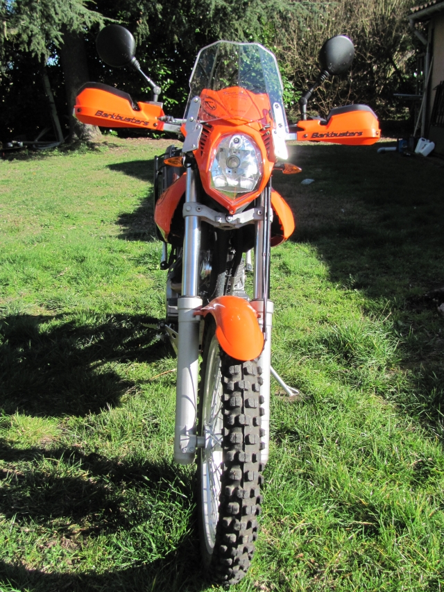

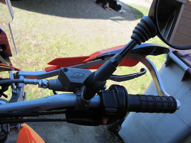

 | Sujet: Re: Ma nouvelle ancienne : Beta Alp 4.0 Ven 15 Fév 2019 - 17:38 | |
| Bricole du jour : réception et montage des protèges-mains BARKBUSTERS. J'avais tergiversé pour trouver les bons modèles car la Beta a de longs leviers. Et puis je me suis lancé sur cette marque que je connais, vu que j'avais monté les mêmes sur L'Himalayan. Mais sur l'indienne c'était un montage spécifique à ce modèle. J'ai tenté le montage standard sur guidon 22mm et nickel. Je vais pouvoir informer Barkbusters qu'ils peuvent ajouter la Beta Alp 4.0 à leur catalogue ! Quand même, j'ai fait mon "pinailleur" car j'ai percé les poignées caoutchouc aux petits oignons au lieu de les couper. Des photos valant mieux qu'un long discours :

 | Sujet: Re: Ma nouvelle ancienne : Beta Alp 4.0 Ven 15 Fév 2019 - 22:49 | |
| bravo, montage très propre, c'est beau |

 | Sujet: Re: Ma nouvelle ancienne : Beta Alp 4.0 Sam 16 Fév 2019 - 10:35 | |
| Merci. Les photos de près déforment et ca semble énorme. Sur la vue d'ensemble, c'est pas déconnant pour l'esthétisme, et c'est vraiment de solides protections pour les mains, les leviers, maitre-cylindre de frein. Pour infos, achetés chez Bike-Design mais je crois que c'est aussi possible chez SW-Motech. Faut prendre le kit barres puis d'un autre coté les coques qui existent en plusieurs modèles et couleurs. https://www.bike-design.com/fr-fr/catalogue?manufacturer=barkbusters 1 x Kit de fixation universelle - Montage à deux points (droit 22mm) bb-bhg-151-00-np | 72,14 € | 1 x Coques VPS de remplacement (Orange) bb-vps-003-00-or | 35,54 € |

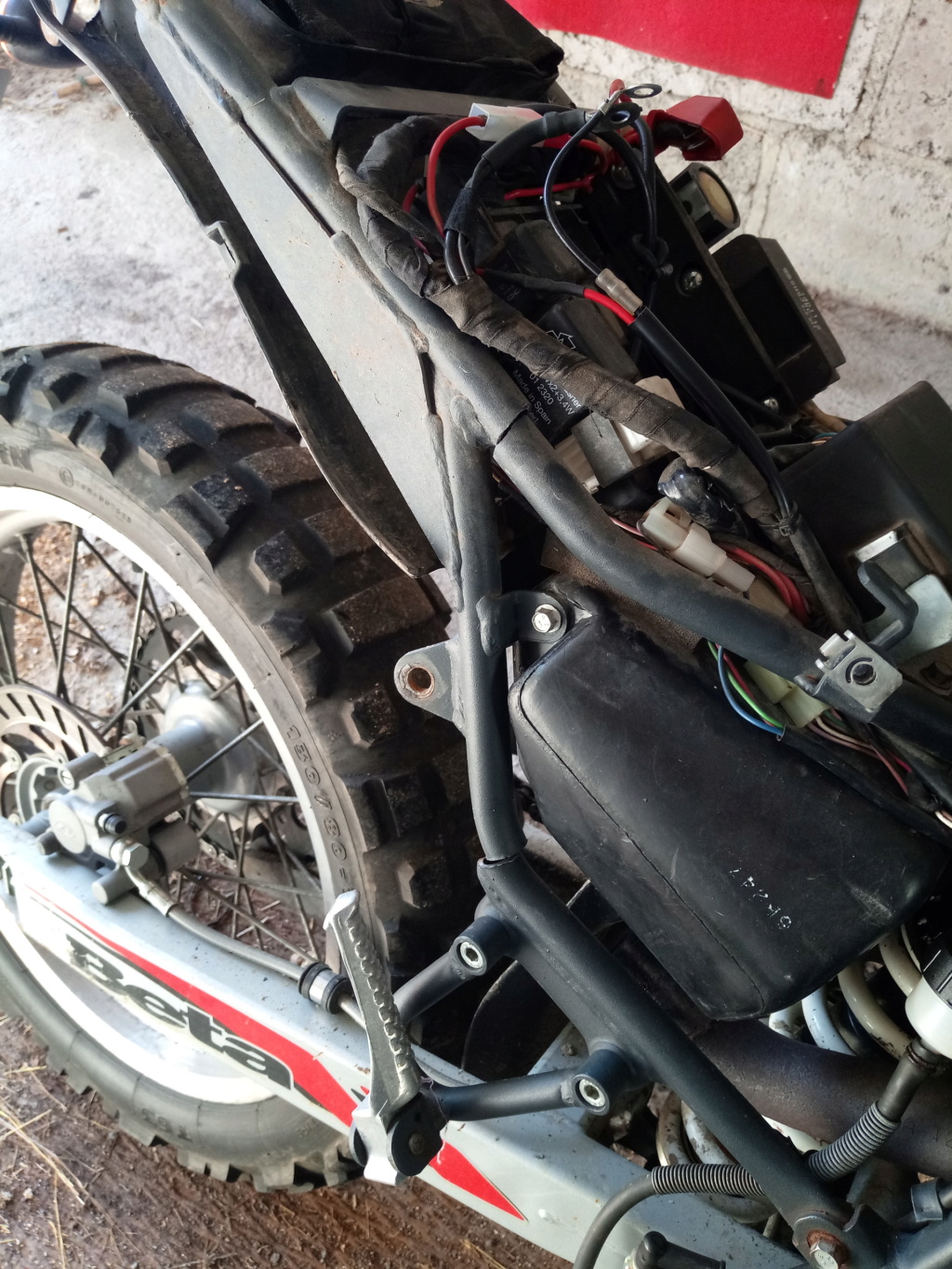

 | Sujet: Re: Ma nouvelle ancienne : Beta Alp 4.0 Jeu 21 Fév 2019 - 17:05 | |
| Surveille la qualité des soudures, de la boucle arrière en particulier, mauvaise surprise avec celle de ma femme. Du coup je démonte tout pour refaire...   |

 | Sujet: Re: Ma nouvelle ancienne : Beta Alp 4.0 Jeu 21 Fév 2019 - 17:39 | |
|  Oh purée ! Ben dis donc, Merci de nous informer !!!! J'avoue avoir des doutes surtout que sur la mienne ca risque d'être un peu lourd mais les tirants latéraux des supports sacoches se fixent sur le support repose-pieds. Ca va peut-être soulager la boucle. Pourras -tu nous faire suivre tes travaux ? Encore merci pour ton apport. |

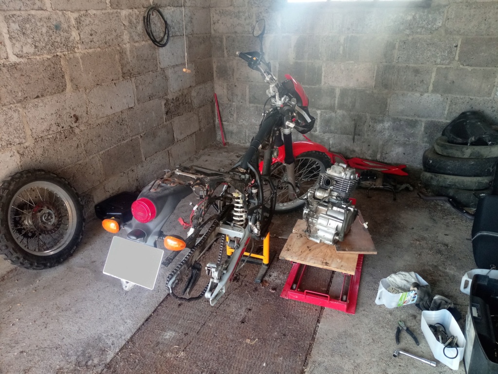

 | Sujet: Re: Ma nouvelle ancienne : Beta Alp 4.0 Jeu 21 Fév 2019 - 18:20 | |
| La moto doit aller chez un ami chaudronnier pour refaire ça proprement, je ferai de nouveau des photos pour le remontage et le travail fait. A vrai dire y'a bien 8 ans une soudure avait lâché sur la fixation supérieure de la boucle arrière, j'ai pensé à pas de chance, j'ai fait ressouder proprement ça n'a jamais lâché, on avait acheté la moto en fin 2009 ou 2010 a un monsieur de 73 ans, il avait rabaissé avec un amortisseur EMC bien trop court et je pense que ça a créer des faiblesses qui ressortent maintenant, ma femme ne fait pas de hard, juste des chemins, un peu cahoteux par moment pas assez pour casser un cadre! Le truc c'est qu'en ce moment j'ai un autre chantier en court mais pas chez moi, ça me sauve sinon j'aurai du mal à tous faire!   |

 | Sujet: Re: Ma nouvelle ancienne : Beta Alp 4.0 Ven 22 Fév 2019 - 8:10 | |
| J'avais eu le même problème de coupure sur boucle arrière de 1400 gsx ,je chargeais trop les valises.J'avais résolu le problème en rentrant un tube de diamètre inférieur dans le cadre avec soudure du tube de cadre |

 | Sujet: Re: Ma nouvelle ancienne : Beta Alp 4.0 Ven 22 Fév 2019 - 12:27 | |
| Elle n'a pas été chargé, elle un top case avec un sac dedans mais jamais bien lourd... La KTM m'a laissé en panne une fois à 1500 kilomètres, un relais d'injection, depuis mis à part les classique commande d'embrayage rien, tout est d'origine, distri, pompe à eau, sauf les disques d'embrayage remplacé à 80000 kilomètres, mais on pourrit le post de la Beta la non?  |
