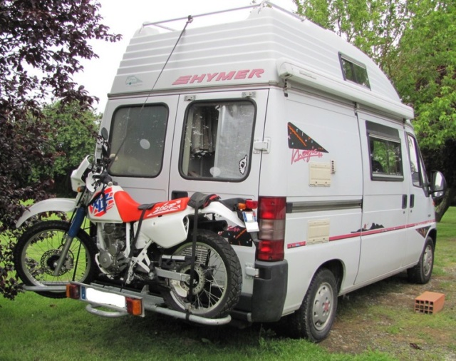

ADV67 a écrit:
Superbe achat! Tu peux transporter la Alp derrière sur un rail sur le camping car sur la photo?
Ca serait envisageable...avec une rampe d'accès car la Beta est un peu plus lourde...
Pour le moment, y'a que l'XLR200R qui s'est fait trimbaler sur un Carry-On...
Le fourgon est en vente d'ailleurs...

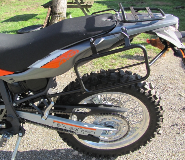

Enfin du soleil sur Toulouse...Fait pas trop chaud mais c'est déjà ca.
Du coup, j'ai fini de monter les supports sacoches et donc ca donne ca.
Yapluka trouver des sacoches semi-rigides : j'aimerais trouver des modèles qui se montent rapidement comme des valises alu...Si jamais vous connaissez ?
Par contre je n'ai pas pu mettre le silencieux GPR "Titane" qui ne se monte pas exactement à la place de l'ancien, et avec mes supports sacoches, ca ne va plus….Pas glop
Donc je garde le silencieux d'origine, mais j'ai pu mettre la sortie échappement inox.
J'ai viré le système anti-pollution avec tous ses tuyaux qui se greffait sur le coude d'échappement d'origine, c'est toujours ca de moins.

Des sacoches cavalières devraient répondre à ton besoin ?

Ouais super ces supports, je ne les ai pas trouvés pour la mienne, du coup j ai fait des supports maison.
Tu les as trouvés ou?

Super, intéressé moi aussi pour savoir d'où viennent ces supports... Ma nouvelle ancienne : Beta Alp 4.0 - Page 2 32765

@ticube : Oui des sacoches cavalières mais si ca existe semi-rigides ou avec un support de fixation rapide et fiable.
En 3 Maroc sur la DRZ400, j'ai testé 3 modèles de sacoches. Malgré des écarteurs, elles finissaient par s'abimer voire se percer par les frottements. Faut dire que c'était du TT intensif, 4000 bornes à 75% de pistes et bien chargés (les motos...pas les pilotes...pas facile de trouver des boissons d'homme  clin d\'oeil ).
Pis un peu fastidieux à trimballer/installer...
Le genre Kriega OS32 avec plaque suppport n'est pas mal mais ca coute un bras et 32 litres par sacoches est trop volumineux...mais l'idée est la….
Mon idéal serait sacoches souples mais avec le coté moto rigide avec système d'accroche rapide...
Je cherche...
@Pieref : Ce fut une recherche, trouvé d'abord sur un forum une photo de Beta ainsi équipée, puis une vidéo d'un gars qui les montaient, enfin après quelques mails, un gars qui les fabriquaient à la demande.
A priori le gars a maintenant "pignon sur rue" ou fait sous-traiter ?
Elles reviennent avec le port à 220 euros et faut compter 3 semaines pour la fabrication. Paiement par Paypal et RAS.
Niveau montage c'est à 2-3mm près, donc ajustages, agrandissements et solutions de pions et protections plastique au montage. De même, la visserie (parce que je suis un chiant) a été adaptée et inox.
Les contacts sont :
Et pour ceux qui ont des pare-mains, vous avez pris quoi?
Je viens juste de préciser  clin d\'oeil .
Le porte-bagage est celui d'origine BETA.
Un peu chiant à monter car faut percer/aléser le garde-boue pour faire passer des entretoises.
Pour les protèges-mains, j'aimerais bien savoir aussi.
J'en ai repéré des "possibles" (Barkbusters, Acerbis Polisport, Mpd Ktm…) mais les leviers d'origine sont longs et ca me fout le doute...
Faudrait mettre des leviers courts mais rien trouvé pour l'instant...
Sur le forum Beta allemand, ils raccourcissent ceux d'origines en coupant/soudant...
Je ne parle pas allemand et la traduction Google est moyenne...faut décoder  clin d\'oeil

Merci pour les infos Ma nouvelle ancienne : Beta Alp 4.0 - Page 2 11175 , je contacte le gars.

bien joué pour les supports!bons les miens coutent le tiers  mr green
pour les protège-mains j'ai prix des trucs chinois basiques sur amazon, simplement je les ai écartés des bouts de guidon avec 2 entretoises de 3 cm, ainsi les leviers passent
Oui, tu m'avais envoyé des photos de ton support sacoches et c'était particulièrement bien vu et astucieux!...Et beaucoup moins cher !
Ok pour les protèges-mains et si tu peux mettre des photos de ton montage ?
Merci.

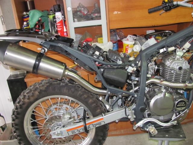

Donc pour info, montage de la ligne complète GPR 'Titanium".
Le collecteur inox est complètement compatible avec l'origine ce qui m'a permis de remonter le silencieux d'origine.
Le tube intermédiaire et le silencieux GPR positionnent l'ensemble trop en arrière, et cela ne va pas du tout avec les supports sacoches.
Voila...Si jamais quelqu'un est intéressé par cette partie, ca sera à prix forum.
