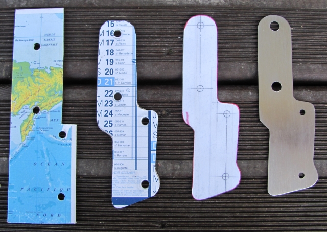

| Tests d'essayages : Pattes en carton brut de découpage pour voir. Ca donne une idée et ma foi, c'est pas mal. L'inclinaison est bonne. Au niveau hauteur le haut de la bulle m'arrive haut du sternum. Je pense que le flux d'air arrivera sur l'écran casque...A voir les turbulences et le bruit... Au niveau largeur, ca manque un peu mais y'aura des pare-mains Barkbusters un peu enveloppants. Je vais refaire les pattes en plastique de 4mm et/ou en tôle de 1.5mm...et un peu plus design, parce que la, c'est du design "LADA" In fine ca sera plexi ou alu…(Vos avis ?) Je testerais comme ca pour voir les modifs à apporter. Ensuite un gentil forumeur très sympa m'a proposé son aide pour faire une bulle sur mesure. Cool !     |

| Fin du montage de bulle KTM690R sur Beta Alp 4.0. Les pattes ont passé le stade de prototypage et tout est monté. Ma foi c'est pas mal. Bon ok, les pattes pourrait être affinées et plus design. Je suis partie sur de la tole inox de 1mm et je voulais de la résistance en flexion. Et c'est nickel. Yapluka essayer , ce qui va etre fait dans les jours à venir, au vu de la météo. En plus faut que j'avance sur le rodage : 300 bornes en 10 ans, elle est à la bourre ! A+     |

| Beau boulot:(:clapping: Elle est orange, une bulle KTM ne pouvait que lui aller... |

| - nanard a écrit:
- Tu vois que tu peux !!!
 …. mais je me demande si ca ne serait pas plus mal avec des pattes en plexi. : transparence et fusible en cas de chute…. ??? |

|  tres bonne idee l'adaptation du petit saut de vent de 690 ! Leger et facilement démontable si tu veux mettre la moto dans un fourgon |
Leger et facilement démontable si tu veux mettre la moto dans un fourgon Merci, oui, c'est très facilement démontable, j'ai mis des inserts caoutchouc. Et j'ai maintenant le gabarit parfait pour une vraie bulle sur mesure et plus grande (mais je sens que, comme souvent, la solution "provisoire" va perdurer) C'est surtout les robustes fixations sur le té supérieur qui sont "TOP" (et montables plug&play sur la Beta). |

super boulot, bravo; je me permets juste une petite suggestion, d'ordre sécurité, ne devrais tu pas arrondir la patte inox dans son coin inférieur extérieur, là ça fait un peu hachoir ? ( et pas flush avec le reste ) A propos des petites machines pas chères qu'on peut sortir dans les bois, mais aussi pour aller chercher le pain, il y a la Mash 400 Adventure; pas aussi jolie que la Beta Alp, mais moteur copie Honda XR400. j'en avais vu une neuve à 4000euros, j'étais juste monté dessus, et c'était pas mal debout et assis ( je mesure 1m80), je n'avais pas pu l'essayer, mais il y a un Youtube de sa participation à la Paris-Dunkerque qui la montre plutôt correcte. |
