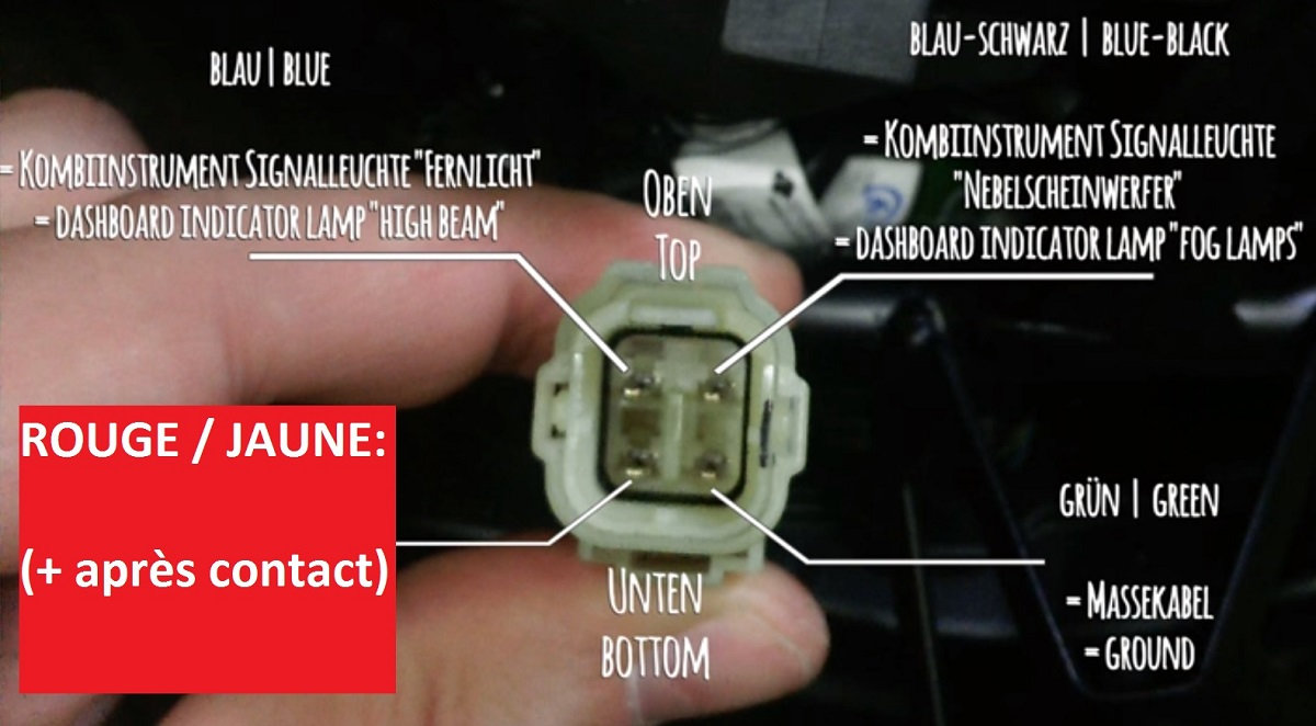

J'ai récupéré ce Tripmaster RNS. Provient d'une @frica K. Jamais monté, neuf dans l'emballage.
Quelqu'un a t'il l'emplacement de montage sur la fourche ( patte de déport ? fixé sur tube ?) pour avoir l'idée et le schéma de câblage vu que sur Honda c'est "plug&play" mais que ça va passer sur la HVA.

Ah c'est le schéma électrique que tu cherches !
Il y a une prise accessoire sur la CRF (prise 4 broches, a priori le trip est équipé de la même dans ce kit).
Elle est câblée comme ça :

Thanks   bien
Je n'avais pas regardé de plus près vu le raccord prévu d'origine pour la CRF. C'est une connectique de passage pour ne rien couper et garder les autres fonctions Honda prévue en sortie de fiche. En fait je n'ai besoin que d'une alimentation et d'une masse.
Je coupe toute la connectique inutile et je garde le fil bleu et le brun  clin d\'oeil
