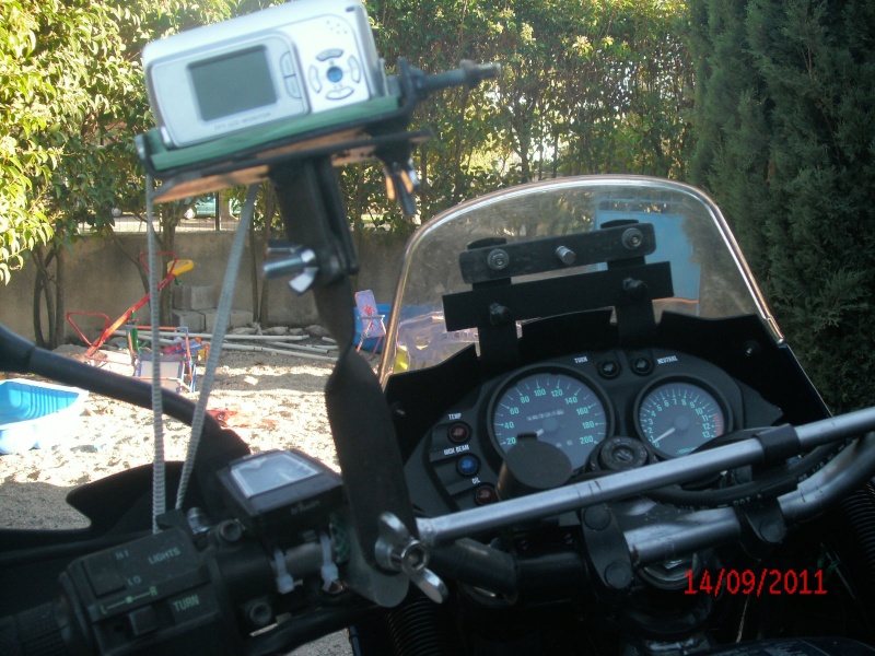

support pour prendre des photos en roulant 431370 j'ai souvent voulut prendre des photos en roulant sur de belle route ou prendre (en photo) un collègue chevauchant sont cheval de fer .
mais sortir l'appareil de la sacoche, le mettre en route, viser, tous sa en roulant bonjour l'angoisse !
et pour quoi pas un support orientable dans tous les sens ?
en plus il me servirais pour me prendre en photo ou faire une photo de groupe sans qui manque personnes !
support pour prendre des photos en roulant 478871 bon j'ai déjas une petite idée du truc . je sort mes morceaux de carton mes ciseaux de la colle et voila que je fait un premier essai .
essai concluant j'attaque la fabrication et sa donne sa !
support pour prendre des photos en roulant Gedc0014
support pour prendre des photos en roulant Gedc0015
après essai les photos sont nickel !
par contre arriver 130/140 sa bouge BEAUCOUP ! a réserver donc au routes secondaire . pas grave vus que ces sur les petite route que je fait des photos .
l'appareil lui bouge pas car il es coincer entre les deux parois et fixer par en dessous .
bon pour le TT j'ai peur que sa bouge trop ?
je roule en 500 KLE parce qu'il es comme moi support pour prendre des photos en roulant 919952 .
discret mais efficace support pour prendre des photos en roulant 841921 .

T'1 t'as des actions dans l'fer plat toa support pour prendre des photos en roulant 119845
C'est quoa sous la bulle (enfin derrière) support pour prendre des photos en roulant 919952

derrière la bulle ? ya le support du dérouleur de roadbook .
j'ai fixer dessus un fer plat (oui encore!) avec un boulon souder pour fixer le support de l'appareil photo . mais sa bouge trop . la fixation au guidon es plus rigide .
