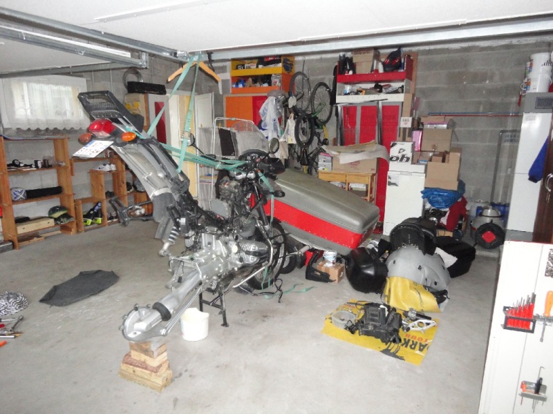

J'ai bien avancé c't'aprem, 04H30 de boulot pour en arriver là Embrayouare Smileinb
J'ai sanglé la roue AV avec la béquille centrale pour pas qu'elle se replie pendant les opérations
(2 précautions valent mieux qu'une) et j'ai appuyé la roue AV contre la remorque comem ça la moto est bien calée Embrayouare Icon_win
Mais p'tain y a d'la friture à ôter hein Embrayouare Biensur Le plus bordélique c'est de retirer la bac batterie avec les câble d'accélérateur et celui du starter Embrayouare Thumb_p2
Pour le reste, rien de bien compliqué Embrayouare Vivemoi
Sauf pour les 2 vis torx qui tiennent le cata vers la béquille centrale,
là j'ai bien cru prendre la perçeuse mais en fait elles sont bien
venues Embrayouare Biensur
Embrayouare Dsc04518
Embrayouare Dsc04519
Pour le moment j'ai juste retiré le récepteur d'embrayage et la tige de poussée et c'était plein d'huile Embrayouare Jesors
Est-ce normal Embrayouare Icon_question

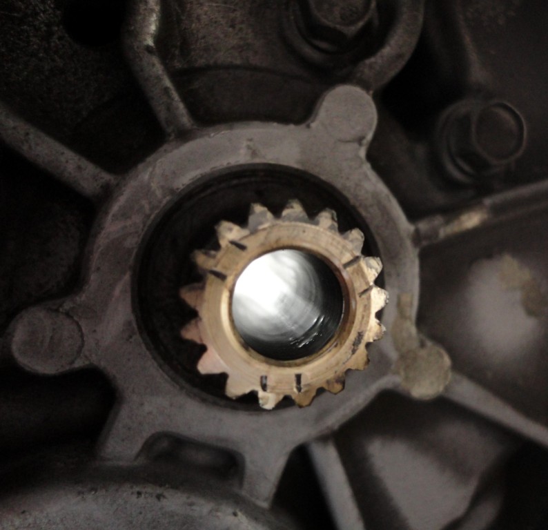

La queue de boite par ou le problème arrive je pense Embrayouare Biensur
Y manquerait pô un joint là d'dans Embrayouare Icon_question Embrayouare Icon_idea
Embrayouare Dsc04527

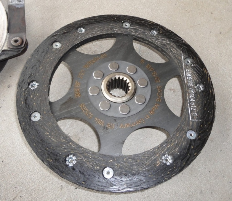

Et des 2 cotés du disque. C'est bien brillant et gras sur tout la diamètre extérieur...
Embrayouare Dsc04614
Embrayouare Dsc04615
Fait chier, il est comme neuf Embrayouare Biensur
Embrayouare Dsc04616
Je pense que celui qui l'a changé il y a à peine 20.000 Km est passé à coté de la cause du problème Embrayouare Biensur
Bon, alors cette huile de boite pourquoa elle passe par la tige de poussée de l'embrayage Embrayouare Icon_question Embrayouare Icon_question Embrayouare Icon_question

Raoul, Il y a un joint spi à l'arrière de l'arbre d'entrée de boite, derrière le récepteur d'embrayage, il est possible que l'huile sorte par la et revienne le long de la tige de poussée. D'après le manuel de réparation BM, il est possible de remplacer ce joint sans déposer la boite.
Pour ta question des cannelures de l'arbre primaire, oui, il faut les graisser avec un graisse au bisulfure de molybdène.

Raoul a écrit:
D'après le boss du bouclard BM, il faut ouvrir la boite pour retirer ce
joint Embrayouare 919952
Non, d'après le manuel d'entretien officiel, on peut le sortir après avoir déposé le récepteur de commande d'embrayage

Bon, j'ai trouvé une combine pour centrer le disque Embrayouare 454765
Une douille de 11 Facom au 1/2 avec une vis de 7 mm boulonnée dedans et un tit bout de scotch pour ajuster avec le trou du diaphragme Embrayouare 471529
Le disque est centré à quelques dizièmes près avec le volant.

MessageSujet: Re: Embrayouare   Embrayouare EmptySam 29 Oct 2011 - 19:35
J'ai bien bossé aujourd'hui Embrayouare 454765
Encore un peu de "friture" à r'monter, les corps d'injecteur, une synchro et elle devrait tourner d'main Embrayouare 38761
Embrayouare Dsc04715

MessageSujet: Re: Embrayouare   Embrayouare EmptySam 29 Oct 2011 - 20:47
Bon boulot!Embrayouare 893534
Tu vas pouvoir profiter du soleil!!!

Jandelab a écrit:
Raoul a écrit:
Alors ? il a ouvert la boite, ou pas ?
Y'en a d'autres qui ont eu ce genre de pbm de joint ? Embrayouare 431370
