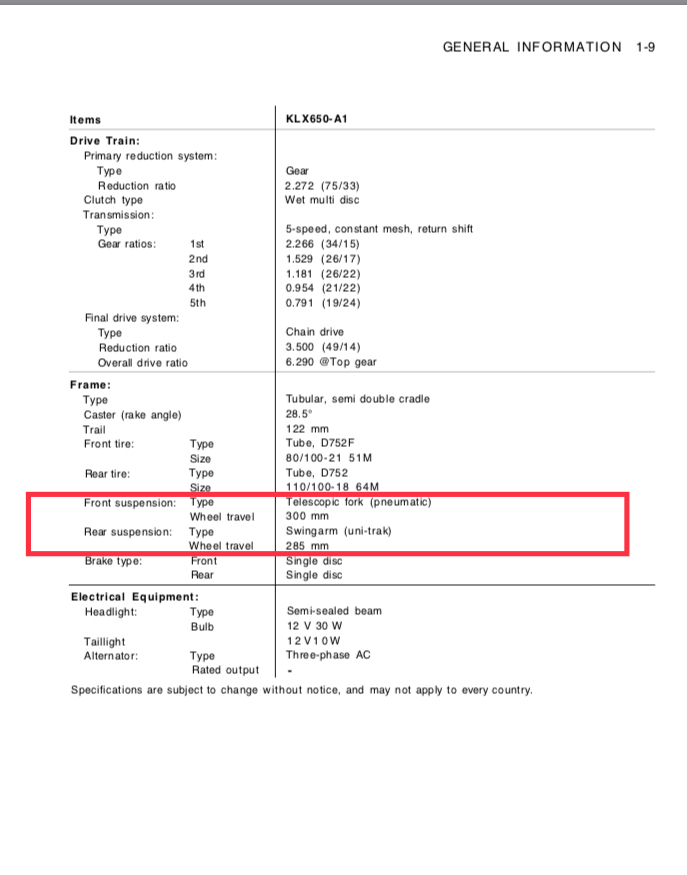

| KLX-R c’est le model A1 dans le manuel La KLX-C c’est C1

| Bah voilà, on a tout! Merci Monsieur |

| J’ai mesuré sur klx-c ça fait 132 cm demandé a qqun ici qu a klx-r il a dit pareil 132 A mon avis si tu trouve un truc qui marche ca n a pas besoin d’etre kawa d origine. Il faut juste etre capable de tourner le guidon droite gauche sans problem. Pousser la fourche haut/bat la durite ne doit pas sentir trop courte ou trop longue qu elle emmerde tableau etc.
Au maroc ma durit de bmw f650 a peté, j’etais au sud pas de concessionaire et meme ca va etre cher et il faut attendre Je suis parti au Souk acheté une durite occaz de moto chinoise soit les 3roues soit normale, bref c’etait 5 euros Ca a bien marche pendant le voyage et celui d’apres |
