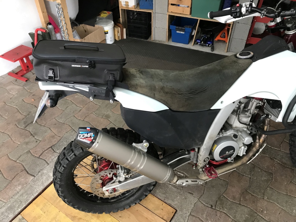

J'ai installé la sacoche Décathlon (rayon pêche)...
Une de plus! AJP PR7 Auvergnate - Page 2 Img_0012
Une de plus! AJP PR7 Auvergnate - Page 2 Img_0013
Ca fera pour les balades à la journée pour mettre les outils, une doublure, un casse croute. Mais guerre plus. Il faut savoir qu'elle est souple même si il y a une armature qui fait le tour du couvercle et de la base ce qui fait qu'elle se tient, même vide. Mais les coutures n'ont pas été conçues pour y secouer des objets lourds (outils) à longueur de journée.
J'ai du ajouter deux petites sangles à l'avant de mon porte bagage car celles d'origines n'ont pas vraiment de gras pour passer dedans et se re fixer aux clips (à l'arrière c'était tout juste)
Bon pour 20€ on ne prend pas trop de risque, et le format est bien adapté.

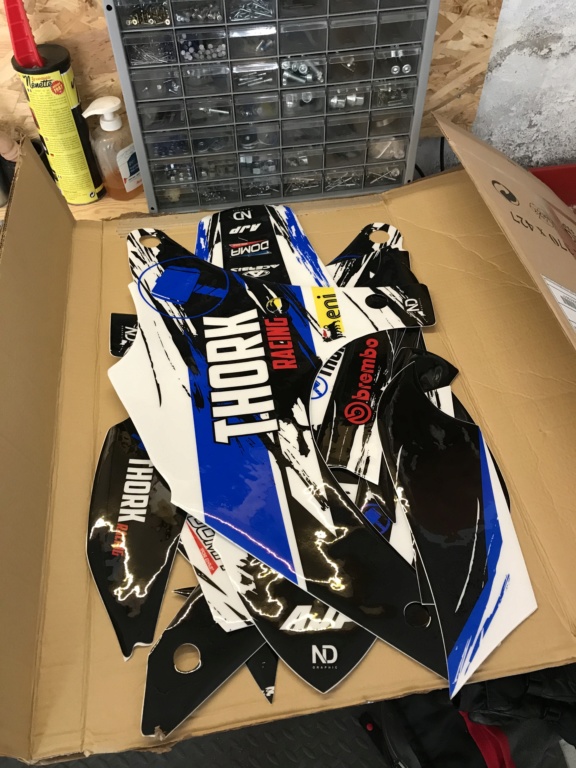

Et enfin, j'ai piqué le sèche cheveux de madame pas un ange  et démarrage du chantier déco! Mais là y'en a pour un peu plus longtemps, donc résultat plus tard.
Une de plus! AJP PR7 Auvergnate - Page 2 Img_0015
Une de plus! AJP PR7 Auvergnate - Page 2 Img_0016

Bien l'astuce du sac de peche!

Vivement la photo avec le kit déco ca tout blanc le rendu n'était pas à sa juste valeur!

voilà, terminée, et avec le soleil en prime!
Une de plus! AJP PR7 Auvergnate - Page 2 Img_0018
Une de plus! AJP PR7 Auvergnate - Page 2 Img_0017
Une de plus! AJP PR7 Auvergnate - Page 2 Img_0019Une de plus! AJP PR7 Auvergnate - Page 2 Img_0021
Une de plus! AJP PR7 Auvergnate - Page 2 Img_0020
