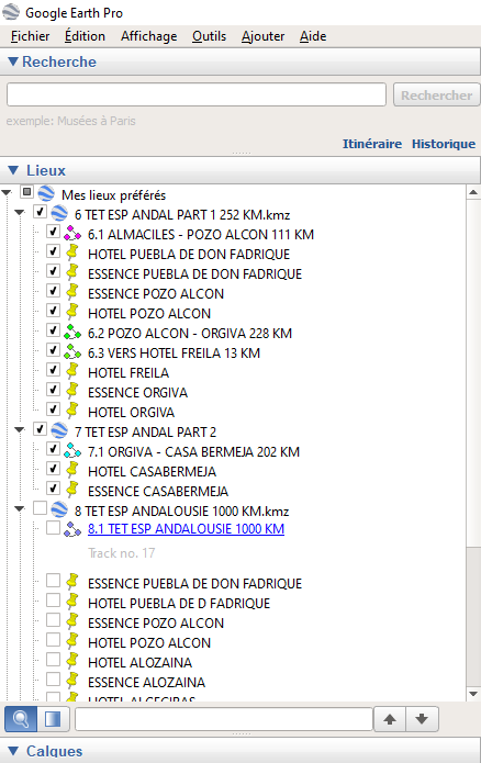

Bonjour à tous,
je voudrais convertir un fichier kmz qui contient plusieurs traces et plusieurs waypoints en fichier GPX.
je vous joins une photo du développement du fichier kmz.
j'ai essayé pleins de convertisseurs mais ceux-ci ne me donnent que la trace sans les waypoints. Merci pour votre aide!!!
je suis déjà parvenu à faire ça mais je ne me souviens pas du nom du convertisseur.Convertir un fichier kmz avec trace et waypoints en GPX Captur10MMerci

Il faut effectivement enregistrer le fichier en kml, le convertir avec Gpx2kml et surtout le visualiser avec visugpx, c'est le seul "lecteur" qui donne la trace et les waypoints.
Basecamp ne prend pas les waypoints, il n'affiche que la trace.
Je roule avec un ami qui a un Garmin et j'aurais voulu qu'il ait les waypoints aussi.
Sur mon navigateur, TwoNav, la trace et les waypoints s'affichent que ce soit en kmz,kml ou GPX.
