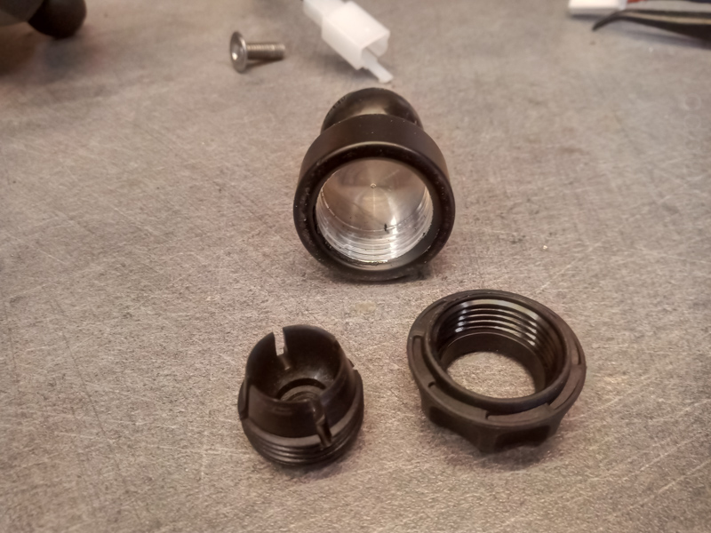

| - LilYoda a écrit:
- Bon, comme d'hab', je peux pas m’empêcher d'essayer d'améliorer un produit tout a fait fonctionnel. J'ai reçu le support mentionné plus haut, et comme d'hab', c'est pas une boule au format RAM.
Tout d'abord, pour éviter à certains de faire la même erreur que moi,, le filetage dispo derrière tous ces chargeurs low-cost est un filetage qu'on ne retrouve pas chez RAM. J’ai même tenté l'achat de la pièce RAM-B-202U-MOTO2, car sur les photos, ça semblait pas si éloigné. Ben en fait si.
Bon, pas grave. "Je sers la science et c'est ma joie", comme dirait le disciple de Léonard
Donc hier soir, je prévois une grosse demi-heure pour adapter une boule RAM avec filetage M6, et je pars direction l'abri de jardin. Objectif démontage!
Au démontage, quand je finis par trouver toute les vis et ouvrir le bouzin, pas moins de 7 ressorts me sautent à la figure. Là, j'ai senti que le planning prenait l'eau. Il était 17h30.
La fixation d'origine tient par une petite vis M3. Donc perçage, puis taraudage!
L'objectif est qu'un filetage M6 mâle ressorte derrière le support pour y visser la boule
Je tente tout d'abord une pièce de récup (ça provient d'un meuble je crois) avant de m'apercevoir que c'est un filetage plus long que le M6 standard.
Donc je finis par monter une vis inox M6 à travers mon filetage.
Voilà, c'est terminé, me dis-je...
Quel imbécile. Je vais me prendre la loi de Murphy en pleine figure... Au remontage, je m’aperçois que la pièce que j'ai percé et taraudé sert aussi de centrage à un des petits ressorts au centre. Pas grave me dis-je, je vais percer au milieu de la vis pour y loger le ressort
Et là, premier remontage, qui me prend bien 15 minutes et 34 jurons bien sentis, pour finalement me rendre compte que l'épaisseur de la vis empêche les poussoirs plastique de coulisser
Donc je dégaine la Drémel, et j'usine la tête de la vis pour que ça glisse
20 minutes plus tard, je termine le nouveau remontage, pour m'apercevoir que la tête de vis introduit une épaisseur qui empêche le poussoir central de bouger (celui qui verrouille le système de descendre lorsqu'on appuie dessus)
Et hop, re-Drémel, sur le poussoir central ce coup ci
Mais ça ne suffit pas, et je finis par aplanir toute la tête de la vis, pour essayer de gratter le millimètre qui me manque.
A chaque démontage remontage, je pers 5 minutes à retrouver tous les ressorts, et au moins 10 à chercher deux autres mains pour tenir toutes les pièces en place avant de remettre le capot, car les ressorts poussent dans tous les sens et le truc fait penser à une boite à coucou suisse sous caféine... Une micro-seconde d'inattention et un ressort jaillit, et tout l'assemblage se casse la gueule!
Au moins 3 essais de Drémélisation de la tête de la vis, mais rien n'y fait. Je finis par me résoudre à admettre qu'il va falloir retirer la vis et trouver une autre solution. Et on parle donc de sortir une vis M6 d'un filetage, sans aucune empreinte sur la tête (ben oui, j'ai tout passé à la Drémel), et bien entendu monté à la Loctite (ben oui je fais bien les choses)
Après une période de jurons abominablement longue, des sanglots, des malédictions terribles prononcées, j'ai fini par ressortir cette
J'ai donc finalement décidé de faire simple... Ce que j'aurais du faire dès le départ: j'ai coupé un bout de tige filetée M6, monté dans la boule RAM, puis vissé de l'extérieur dans le filetage que j'ai fait au début.
Résultat, ça marche, et c'est remonté. Mais ça m'a pris 2h30 au total pour - tarauder un filetage M6 - couper un bout de tige filetée - visser 3 pièces M6 ensemble
Chapeau l'artiste!  Le mien aussi avait une boule un peu plus petite que le standard RAM. J'ai mis un bout de chambre à air autour |
