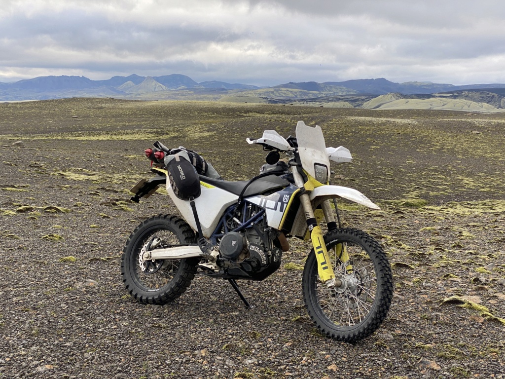

Pour info le saute-vent Hva pour la 701 est vraiment hyper efficace (1m70 avec Klim Krios Pro, aucune pression sur le torse même sur autoroute, flux d'air parfaitement clean dans la casque, aucune turbulence). Retirable en 1mn top chrono si besoin (4 vis).

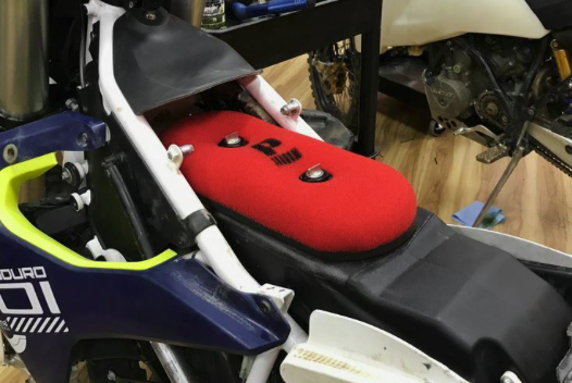

Intéressant cette histoire de filtre, celui d’origine ne filtre vraiment pas assez tu penses ?

En soi je ne pense pas qu’il filtre mal, mais :
1) les filtres papiers c’est fait pour la route
1) c’est à usage unique et il n’y a pas de préfiltre, en voyage il faudrait prendre un filtre de rechange (énorme, donc pas pratique), et remettre de la graisse quand on le remplace (pas pratique… le unifilter tu changes le préfiltre sans avoir besoin de ré-étanchéifier le tour de la cage, que tu n’as pas besoin d’enlever…)
3) papier donc humidité pas bon…
4) c’est surtout son « pourtour » qui n’est pas étanche…

Némo a écrit:
Watt a écrit:
Hello à tous (et toutes pourquoi pas),
701 Enduro 2020 ... 8000km avec Kit Dottori et boite à air Uni????
Besoin de votre avis ...
J'ai roulé 3 jours en juillet dans le Morvan ... aucun problème. Je rentre la moto chez mon garage spécialisé TT et :
- Témoin jaune défaut allumé
- Plus d'ABS (testé en roulant)
- Plus de vitesse indiquée sur le tachymètre (rapport avec l'ABS manifestement) le reste du tacho fonctionne (donc ce n'est pas la pile)
- On a changé les câbles et les senseurs en piratant une autre 701
- Idem avec le contacteur jaune en triangle
On a mis l'OBD et reseté les défauts, on roule et cela revient ...
En plus, j'ai un défaut injecteur ... :-(
Demain on teste les fusibles, ce que l'on aurait dû faire immédiatement ...
Que pensez-vous du problème ABS & Compteur ?
Que pensez-vous du défaut d'injecteur ?
Amicalement,
Bruno
améliorations Husqvarna 701 enduro ET KTM 690 enduro - Page 37 Captur10
améliorations Husqvarna 701 enduro ET KTM 690 enduro - Page 37 Captur11
Je déterre ce sujet car j'ai le même problème d'odometre.
As-tu trouvé la panne?
Merci d'avance
Hello, sorry je ne vois ton message que maintenant ...
Simplement fusible !
