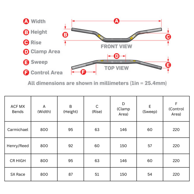

Salut à tous,
je viens de passer commande d'un guidon pro taper ACF CR high pour réhausser un peu le poste de pilotage de ma T7 (+2cm en bout de guidon).
Auriez vous un retour sur ce type particulier de guidon? avec noyau en fibre de carbone.
Notamment pour l'installation de protège mains.
j'ai fait le choix de ce modèle pour avoir suffisamment de longueur de commande (cote noté F)
Guidon Pro Taper ACF ACFBends_633x633

Je me réponds à moi même car j ai finalement contacté pro taper.
Leur réponse est claire, impossible de monter un protège main type wrap on car l expandeur à l interieur du guidon peux abîmer le cœur en carbone
