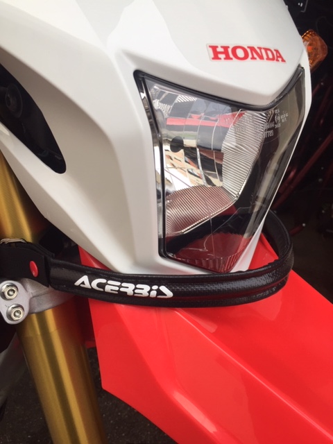

Les pare-mains (j'ai été frileux vis-à-vis des modèles fermés, l'avenir me dira si j'ai eu tort)
