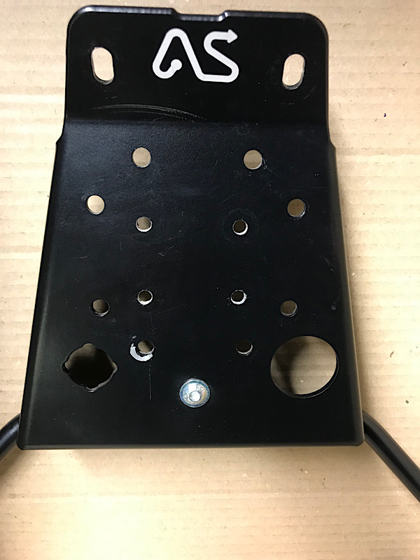

Sur les motos du groupe ktm, dans le cas où c'est branché sur une des 2 prises accessoire, il faut choisir la prise ACC1 qui délivre 10A, la prise ACC2 est limitée à 1A.
alim dediée pour tablette - Page 4 Image011

Pour cela je voudrait monter le support ram sur mon mini fairing ASpec.
Comme le support mount montana se monte, ça devrait le faire ?
Il y les 4 trous prévus pour les vis de fixation . Quelqu'un pourrait il mesurer les entraxes des vis sur le support alimenté ?

Voici les mesures (en Pouces)
J'ai mesuré sur mon support 3 et 4 cm aux axes...
Trouve également une photo de mon support Adv Spec que j'avais repercé pour fixer directement mon support Ram car la platine d'origine est dans l'autre sens.
Attendre confirmation d'un autre utilisateur, mais logiquement c'est les mesures....
Amitiés
Patrick.
