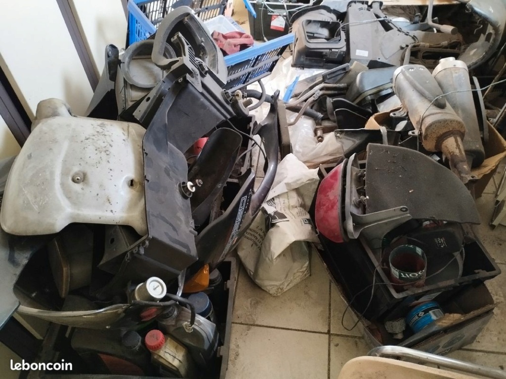

Intéressant, @Poulet11 a peut etre aussi des carénage potable, surtout celui a l'avant.
Je vais voir si je tourne avec une plaque phare au début ou si je la joue tète de fourche home made, a vrai dire celle d'origine me plait assez (mais elle est cassée)

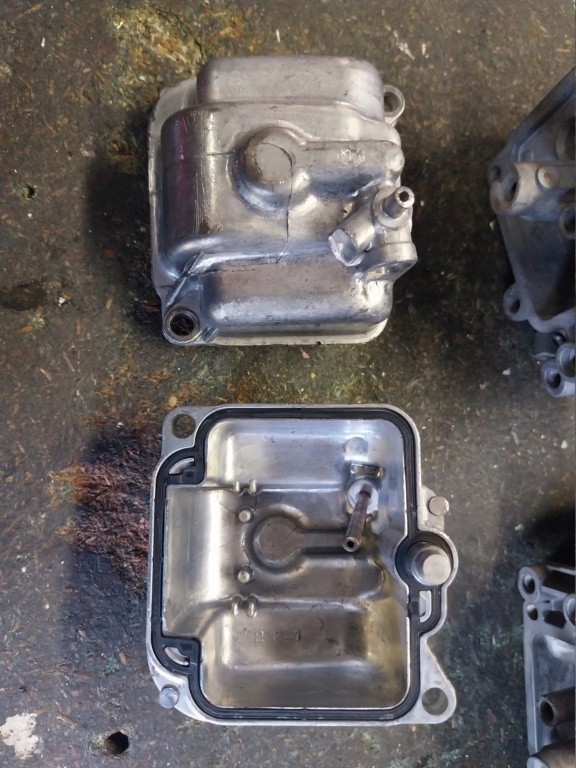

Je suis un peu déçu, j'ai fait une fausse manip sur l'ultrason, j'ai réglé a 55°c et c'est monté a 65°c, les carbu ont terni mais c'est pas grave, c'est seulement esthétique

Les cuves, je me suis pas fait avoir
Pégase a pris un coup dans l'aile ! 16955411

J'ai regarder pour les pièces, ça devrai aller et il y a pas mal de désosse sur le bon coin.
c'est qu'elle cote pas des masse, entre 1000 et 2000€.

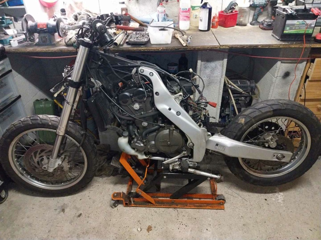

Sympa quand même comme gueule a poil ! elle donne envie d'en faire un genre de PR7 sauce rital. Pégase a pris un coup dans l'aile ! 212926 (je m'égare)
la garde au sol est bien plus élevé que le KLE500 (pas difficile de faire mieux vous me direz), c'est bien foutu, bien protégé dessous et le cadre se démonte, c'est pas d'un seul bloc
Pégase a pris un coup dans l'aile ! 38372410

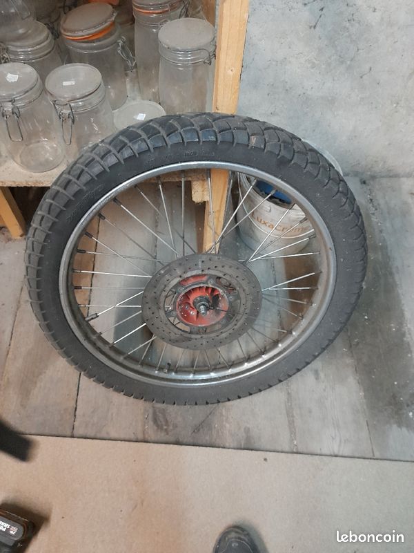

J'ai trouvé une roue avant en 21 pouces, je vais regarder comment l'adapter, le disque de frein se monte dessus et c'est les même roulements.
Pégase a pris un coup dans l'aile ! 125_ro10

j'attend aussi les spi et la roue en 21 pouces pour attaquer l'avant, quoi que ça ne m'empêche pas de graisser les roulement de colonne en attendant par exemple.
