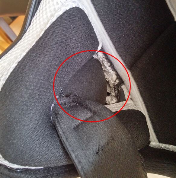

Il m'a suffit de sacrifier un vieux casque audio qui traînait aussi dans un tiroir et de souder les HP du casque audio sur la sortie de la carte du SW50.
Quelques soudures et passage de câble plus tard, voilà le casque équipé d'un système parfaitement fonctionnel pour un coût ridicule (15€ pour le SW50 et 0€ pour la récup du casque audio). Un peu de mousse et de scotch noir pour habiller la carte électronique du SW50 et le tour est joué.
J'ai oublié de prendre des photos du SW50 démonté mais c'est tellement simple que n'importe quel bricoleur pourra faire ça sans aucun souci.
Pour le coup je suis bien content de mon montage ! ça marche du tonnerre pour le guidage vocal.
Pour la musique c'est pas terrible mais ça dépend aussi de qualité du casque audio évidemment.
Pour ceux qui le souhaite il sera facile de monter un micro puisque l'entrée est disponible.
