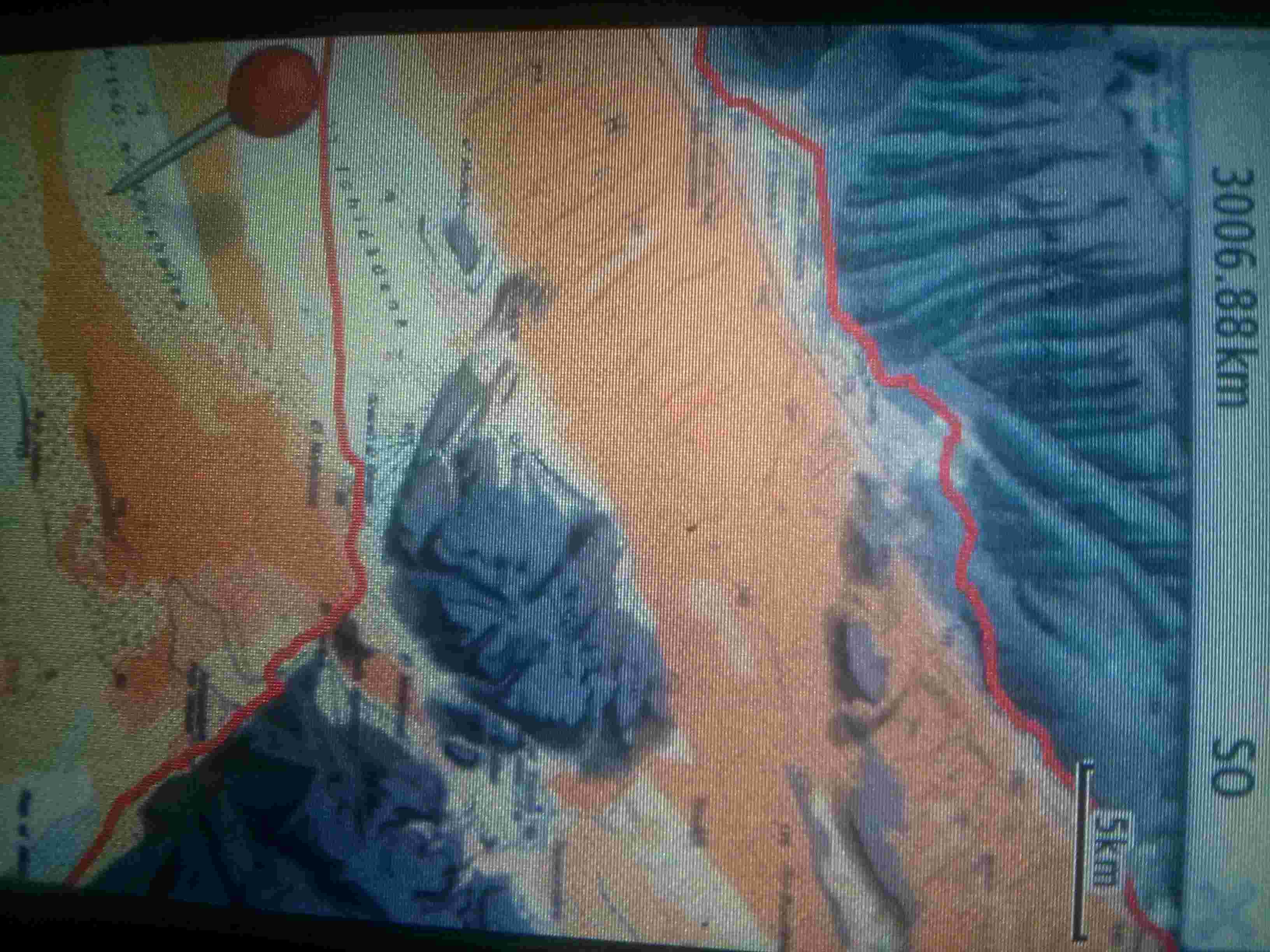

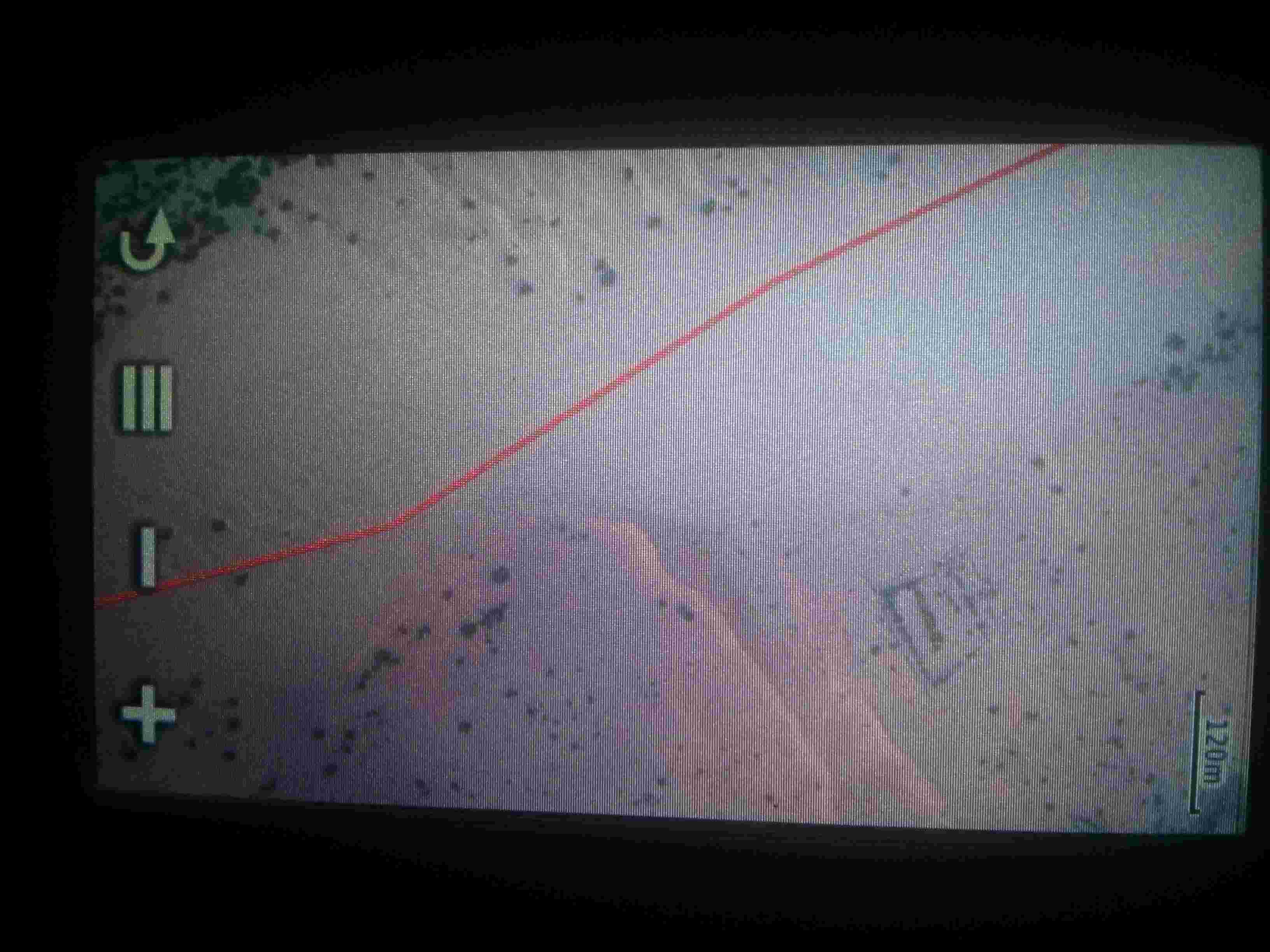

Hello !
J'ai réussi à générer une carte satellite que je mets le Montana. Cette carte satellite suis un tracé GPX avec une distance de sillon paramétrable
On peux aussi définir une zone complète mais plus lourde en poids car superficie plus grande.
Pour ceux qui bricolent un peu sur PC je peux vous donner la procédure, assez simple à faire.
Au passage avec les fichiers JNX on peux superposer différentes cartes en fonction du zoom. Pour mon cas
zoom >800m = TOPO
zoom <800m = Aerien
Cartes Aériennes gratuites compatibles Garmin. Img_2011
Cartes Aériennes gratuites compatibles Garmin. Img_2010

MessageSujet: Re: Cartes Aériennes gratuites compatibles Garmin.   Cartes Aériennes gratuites compatibles Garmin. EmptyLun 19 Sep - 11:06
es tu bloqué par les limites des cartes perso (une centaine d'image de memoire, pour X Mo maxi) ?
Je m'etais abonné a Birdeyes, telechargé des vues pour finalement ne jamais les utiliser (trop lourd)
et je n'ai jamais pris le temps de fouiller plus loin les cartes perso... je suis curieux de voir ta methode

MessageSujet: Re: Cartes Aériennes gratuites compatibles Garmin.   Cartes Aériennes gratuites compatibles Garmin. EmptyLun 19 Sep - 11:43
J'utilise le format JNX plutôt que KMZ car trop long au démarrage du GPS et à l'affichage.
Ce format est vraiment bien optimisé !
http://whiter.brinkster.net/en/JNX.shtml
Comme je mettais sur le post facebook j'arrive sur une bande de 2km autour de ma trace sur 300km pour environ 20Mo d'image. Donc super light même pour 15jours de balade ! J'exporte donc une vue satellite avec 1pixel pour 2m de distance. De toute façon la résolution du Garmin ne permets pas d'aller vraiment plus loin sur la lisibilité.
Je vais écrire un tuto que je transférerais aux intéressés.
Attention la manip' necessite un minimum de maîtrise en informatique, un pc correct et un bidouillage aisé de traces GPX.
