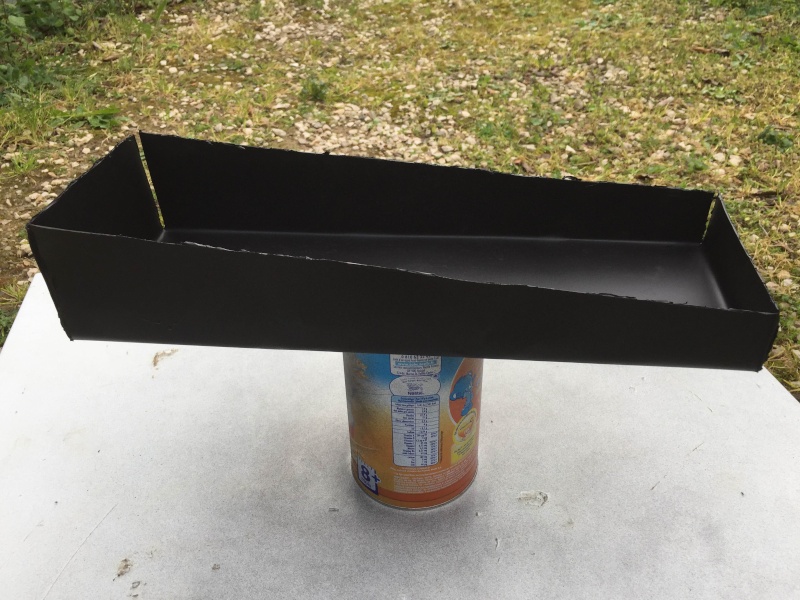

salut à tous,
je continue à optimiser ma belle, aujourd'hui, fabrication d'un rangement sous la selle!
Le retrait de la massive boite à air d'origine dégage une place importante sous la selle, l'occasion de créer un peu de rangement sur cette moto qui n'en dispose pas d'origine.
Prise de mesure, et traçage du gabarit sur une plaque d'alu.
Les mesures pour ceux qui voudraient faire pareil:
- 14cm de large pour 40cm de long
- j'ai fait un pan coupé pour la hauteur; 8cm d'un côté et 4 de l'autre.
Mon 690 Enduro (astuces & préparation) - Page 2 Img_1810
découpé, plié et peint (juste un coup de bombe noire haute température)
Mon 690 Enduro (astuces & préparation) - Page 2 Img_1811
Un profil en caoutchouc pour la finition, et un petit trou en plus sur le fond plat, pour l'évacuation de l'eau si besoin:

Finalement facile à réaliser et très pratique au quotidien!!
Je précise que l'idée n'est pas de moi, c'est une astuce que j'avais vu passer sur un fofo, je partage à nouveau pour en faire profiter le plus grand nombre ;)

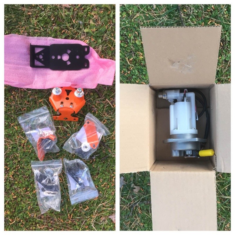

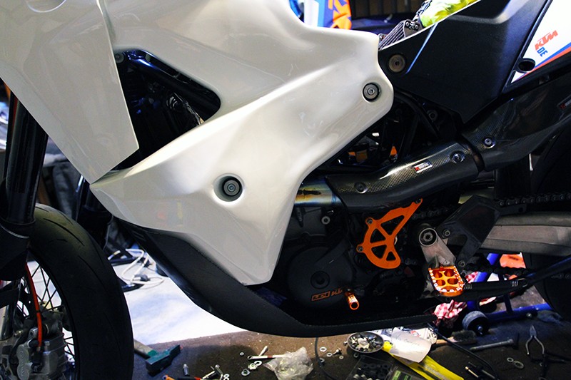

Les pièces en provenance de chez perfect-fairing commencent à arriver.
J'ai reçu les 2 réservoirs avec les petites écopes ainsi que tout le nécessaire pour les installer.
Les pièces sont entièrement en fibre de carbone, c'est magnifique!! et surtout très léger!
Elles sont livrés simplement avec une couche d’apprêt, qui en plus n'est pas parfaite, mais bon je vais récupérer ça tranquillement puis les envoyer en peinture ensuite.
Parallèlement j'ai trouvé via facebook une société qui fait des kits déco pour le kit rally perfect-fairing, le gars est entrain de bosser dessus, je ne devrais pas tarder à avoir une première ébauche ;)

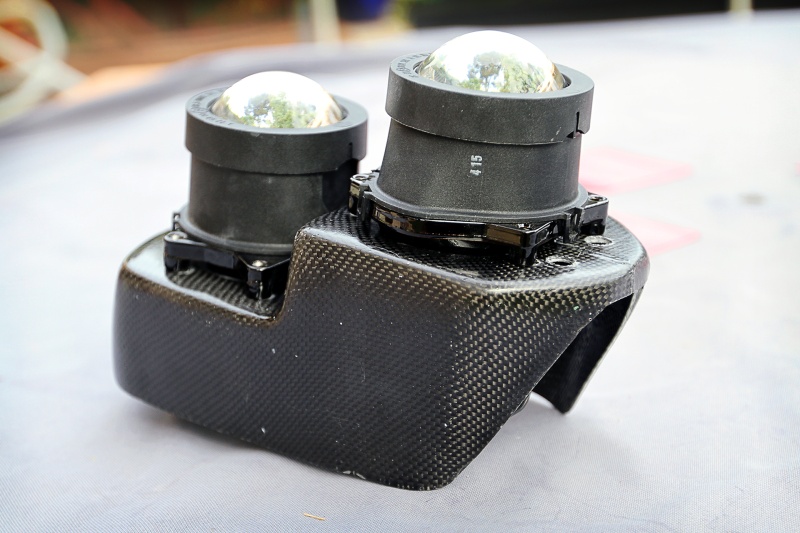

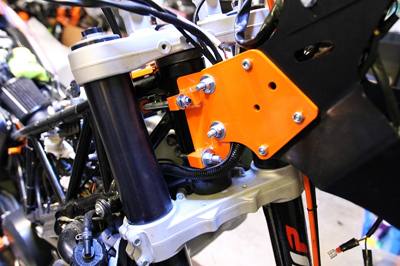

Salut la compagnie!! La suite des pièces arrivent...
Et la tour de navigation est magnifique:
Mon 690 Enduro (astuces & préparation) - Page 2 Img_9710
Mon 690 Enduro (astuces & préparation) - Page 2 Img_9714
les nouveaux feux, doubles optiques également:
Mon 690 Enduro (astuces & préparation) - Page 2 Img_9715

Début du montage:
Mon 690 Enduro (astuces & préparation) - Page 2 Img_0411
déport du régulateur;
Mon 690 Enduro (astuces & préparation) - Page 2 Img_0412
présentation à blanc des réservoirs;
Mon 690 Enduro (astuces & préparation) - Page 2 Img_0418
Support du sabot carbone;
Mon 690 Enduro (astuces & préparation) - Page 2 Img_0416
et avec le sabot;
Mon 690 Enduro (astuces & préparation) - Page 2 Img_0417
assemblage feux & bulle;
Mon 690 Enduro (astuces & préparation) - Page 2 Img_2410
ça avance...

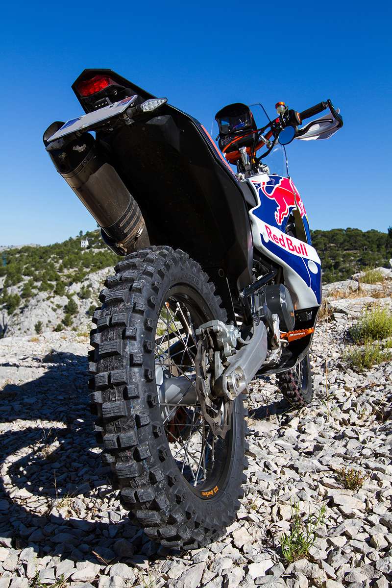

Et enfin, l'heure des photos d'ensemble:
Mon 690 Enduro (astuces & préparation) - Page 2 3-80010
Mon 690 Enduro (astuces & préparation) - Page 2 4-80010
Mon 690 Enduro (astuces & préparation) - Page 2 2-80010
C'est que ça marche bien ces gommards!!
Mon 690 Enduro (astuces & préparation) - Page 2 5-80010
Et une tite dernière face à la mer;
Mon 690 Enduro (astuces & préparation) - Page 2 1-80010
Voilà, content d'avoir finalisé mon projet, que j'ai débuté en Janvier.
Je suis satisfait dans l'ensemble du kit en lui même, mais tout n'est pas parfait.
La communication avec perfect fairing a été laborieuse.
Beaucoup de retard, des pièces envoyées petit à petit, d'ailleurs j'attends toujours le garde boue bas...
Aucune aide ou notice sur l'assemblage, pas à la porté de tous selon moi, je vous dispense de toutes les galères que j'ai eu!
Après ça reste celui que je préfère en terme de look, identique à celui des officiels du dakar. Techniquement c'est quand même
bien, les réservoirs en carbone sont très léger, ce qui permet de conserver une machine légère.
Mon idée de polyvalence de départ est respecté. Légère, joueuse, meilleure protection, autonomie doublée! Que du bon  Mon 690 Enduro (astuces & préparation) - Page 2 Icon_bounce  Mon 690 Enduro (astuces & préparation) - Page 2 Icon_bounce  Mon 690 Enduro (astuces & préparation) - Page 2 Icon_bounce
