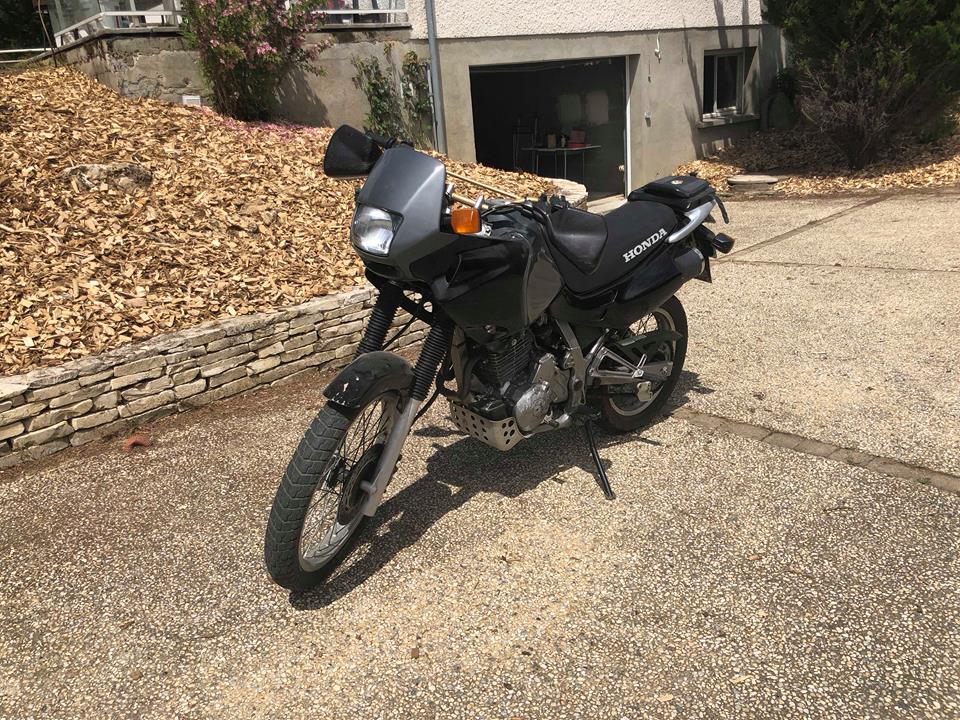

Salut à tous, aprés avoir longtemps hésité j'avais décidé d'acheter un dominator, celle d'un membre de ce forum pour être exact, mais en cherchant une remorque pour aller la chercher un voisin m'a proposé un RD08 sortie de grange depuis un an, à peine révisée, qui prétend avoir 13000 kms
On sent effectivement que personne n'aroulé avec, mais personne en a pris soin non plus, elle a chuté dans ce garage obscure et je l'ai trouvé avec deux clignotants qui pendaient
bref elle est a la maison, je voudrais lui faire une remise en état dans un premier temps, une préparation pistes européennes et Africaines dans une deuxieme temps
Tous les avis sont les bienvenus, je ne vais pas me géner pour vous harceler de questions comptez y
Heureux de la voir dormir à coté du Béta

Désolé que mon sujet n'inspire pas grand monde  Presque prêt à partir 450491
j'ai donc vidangé les fluides de mon dominator et commencé à rouler avec pour voir ce qui va ou pas
uniquement sur route pour linstant vu les pneus dessus
constat :
ça tire vraiment trop long à mon gout, mais bon je sors d'un 350 beta enduro
a 90 je suis a 4000 tours, et il faut tomber la 4 pour repartir de façon agréable, je rajouterai certainement 2 dents à la couronne prochainement
Je ne me suis pas encore décidé pour des pneus, pour usage routes de campagnes, chemins roulants, AFrique?
Les cales pieds sont à changer, nuls les origines
Ai je besoin d'une bulle? si oui, pourquoi?
Il va me falloir un reservoir plus grand, et des sacoches de transport
Sinon ça ronronne, tout m'a l'air de marcher, j'ai plus qu'a équiper ça pour aller loin, et apprend à m'en servir
