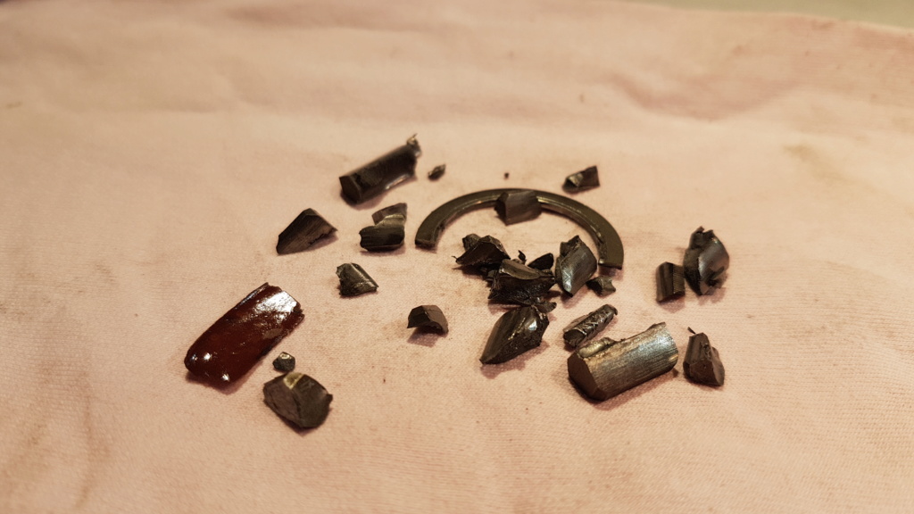

Une fois le moulin déposé, je le retourne pour déposer le carter : j'entend cling cling ... ça sent pas bon.
Une fois le carter ouvert CARAMBA !!!   :-(
Je vois des morceau métaliques dans la crépine : morceau de pignon mais aussi morceau de colle des aimants de l'alternateur.
Ma brèle apôcher pour trainer dans les chemins 20190114
Puis erreur de débutant : faire tourner le moteur à vide à l'envers, là j'ai entendu des morceaux tomber dans le haut moteur ...
Mon aimant telescopique m'a remonté plein de morceaux mais impossible savoir si tout est sortis ...
Et une fois remis dans le bon sens et secoué ... Et après avoir épongé mes gouttes de sueur, j'ai retrouvé encore 5/6 morceau, et pas mal de copeaux ...
J'ai refait tourner à vide, au moins 10 tours, ça à bloqué une fois, j'ai reculé, secoué et retourné ça ne l'a pas refait  ...voilà l'état des pignons.
Ma brèle apôcher pour trainer dans les chemins 20190113
Donc boite HS ça c'est certain, mais ce que j'ai plus peur c'est de refaire la boite, et qu'il reste un morceau (un seul suffirais) qui vienne refoutre le bordel une fois la moto toute remontée ... soit 4 à 6 heures foutues en l'air, sans compter le tarif des pièces ...
Bref me voilà avec une chouette partie cycle et un berlingue dans le sac ... Sachant après un peu d'étude que les TOUTES les KLE, on le même problème d'aimants qui se decollent, alors que l'ER-5 (même moteur) n'a pas ce problème mais la boite à la selection à l'envers  (le GPZ n'est pas adapté au KLE arbre à came plus "pointu" et moulin peu disponible en bas, déja que c'est un 500 ... ).
Bref je séche : refaire le moteur ou trouver un ER-5 ??? ou carément changer de projet : monter la partie cycle sur un SV sifflote

Je connais le KLE depuis mon permis, mais j'en ai jamais eu un. Là pour deux bouteilles c'était l'occasion à saisir, car une casse de ressort de barillet de sélection (à 10€ sans rien démonter) peut faire le même symptôme ... c’était quitte ou double. Là c'est quitte ... sifflote
C'est un peu à la lecture des magnifiques récits de l'aventurier viking, que je regardais les KLE  bien
Un stator neuf monobloc (fiabilisé) coute 150€... Et un moteur d'occasion se trouve dans les 400/500€ mais que savoir de son historique, si un morceau de colle de stator n'est pas déjà en train de flotter dans l'huile, et risque de tout exploser, un jour ... c'est pour ça que je visais les ER-5, post 2000 qui ont le stator monobloc d'origine clin d\'oeil
Bref, ça fait vraiment ch### car la partie cycle est en super état, et m'a l'air bien foutue pour ètre un bon mix entre route et chemins ...
