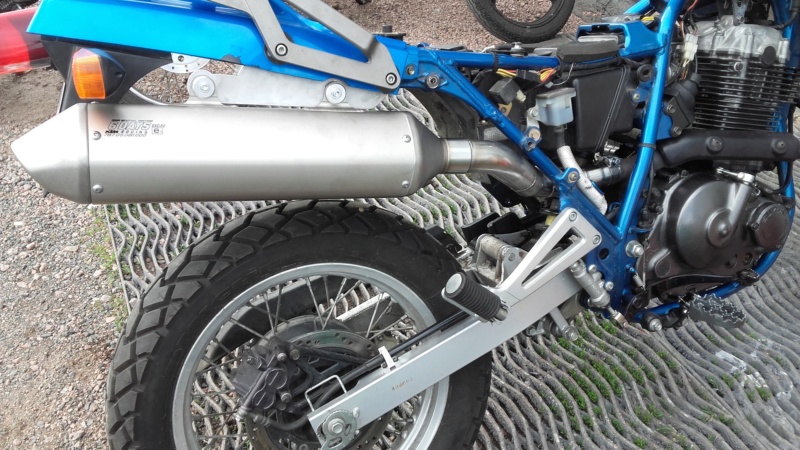

Salut ,
je vous présente ma DR qui m'a remis le pied à l'étrier si je puis dire , et servie pour le week-end des KARELLIS.
Je l'ai un peu bricolée , comme toutes mes motos , avec guidon haut enduro , protèges-mains de mon ex-450 CRF , leviers alu réglables (made in aliexpress ) , repose-pieds large (idem ali ) , rehaussé le garde-boue avant pour le MT21 , mis un gripster à l'arrière , des bougies irridium , un filtre à air Twin Air et ouvert le boitier (montage d'un manchon acheté en casse ), montage d'un sabot de DJEBEL ( le sabot a été meulé pour l'ouvrir cause démarreur , j'ai refais deux pièces alu pour boucher un espace et le tout a été ressoudé ) , et j'ai monté un silencieux homologué de KTM enduro (le gros boulot a été de faire une patte de fixation et raccorder le silencieux au coude , pas moins de 4 morceaux de tube d'échappement différent ont été soudé pour ça , ça m'a pris du temps à la casse ;))
Bien sûr la carburation a été adapté et j'ai fait tous les réglages de soupapes et autres . Merci à ceux qui m'ont conseillé sur le forum , ici ou DRmania et à la revue technique .
Voilà , elle a bien marché , aussi bien dans la vallée qu'en altitude et à part plus de frein avant un jour et arrière l'autre jour ( DOT4 sans doute d'origine...qui va être changé ) ben que du plaisir retrouvé .
Ah si un truc quand même le MT21 arrière a déjà bien reçu en 500 kms ...sans doute le gros mono ..
Quelques photos.
A plus.
