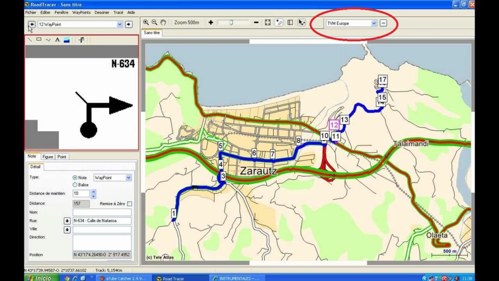

J'utilise aussi un Tripy 2, mais je ne vois pas la solution à ton problème. J'ai installé les maps et je les utilise directement grâce à cet onglet.
Tripy et cartographie Maxres10
J’espère que tu trouvera une solution  :(hello1

MessageSujet: Re: Tripy et cartographie   Tripy et cartographie EmptyMar 8 Oct 2019 - 16:02
RoadTracer génère automatiquement ta trace en boule/flèche (waypoint). Donc tu auras un waypoint à chaque changement de direction/intersection.
RT te permet d’insérer un waypoint n'importe où sur ta trace. Donc si le nombre/l'espacement ou la position de tes waypoints ne te conviens pas, tu peu les modifier.
D’expérience, je te conseil de faire ta trace à la main sur RT. Les imports de traces en format autre que TRB beug beaucoup (le format GPX passe mieux que les autres) et insert des anomalies dans tes traces (demi-tour/superposition de waypoint/ trace rectiligne d'un point à un autre...). Du coup tu doit tout reprendre un à un et le gain de temps n'est plus là.
Je procède de cette manière et cela marche plutôt bien. ( je n'ai pas la science infuse happy )

J'utilise la carte TVM Europe (carte RoadTracer) et je switch avec la vue Google Map (toujours sur RoadTracer).
Attention : RT ne trace pas en automatique sur les sections offroad. Tu doit le faire manuellement en ajoutant de point.
