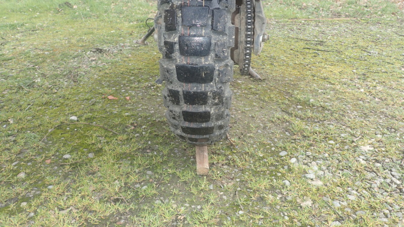

| Salut à tous. Puisque c'est la période du grand déballage de printemps, tant qu'à faire, à défaut de raconter nos virées et voyages on peut brainstormer sur le matos. Comme on a tous des besoins différents en terme d'outillage, une liste brute est du coup assez limitée. Comme à mon habitude, j'ai tâtonné pas mal pour arriver à un résultat qui me va plutôt bien. Je sais que je pourrais gagner encore un peu en poids, je vais y travailler un peu. Alors on peut toujours emporter des pièces de rechange, mais par expérience, c'est toujours celle que l'on a pas qui nous laisse en rade! Alors que faire? Toujours pareil, je me fixe des objectifs en fonction de ses besoins. Mon choix a été celui-ci : être capable de
- Faire l'entretien courant de ma moto, faire les réglages chaine, leviers, garde embrayage, etc …
- Revisser ce qui se fait la belle pour éviter que ma moto ne se disloque sur la piste et la tôle ondulée
- Réparer les petits dégâts qu'une chute en TT peut engendrer
- Faire du petit bricolage de fortune provisoire jusqu'à trouver un pro qui saura gérer mieux que moi, enfin, quand j'y arrive!!
En aucun cas je ne prétends être capable de tout faire moi-même. Et si je suis en rade, et bien je cherche un plan B ou C, et finalement, j'ai toujours réussi à ramener mes motos à la maison. Donc plus limité comme choix il n'y a pas, mais de toute façon, vu mon niveau en mécanique, je ne peux pas en faire plus. Du coup, pas besoin d'embarquer un atelier, le strict nécessaire suffit.  A cela je rajoute des démontes pneus et une cale en bois à la bonne dimension pour démonter et remonter mon pneu arrière sans trop me fatiguer ou pour caler la moto sur la roue arrière si je dois démonter l'avant. Ah, si, aussi une durite pour siphonner le cas échéant et un petit compresseur, je n'ai plus l'âge de pomper en plein cagnard!! Comment ai-je sélectionné mes outils? Je me suis fixé comme règle de ne prendre que des outils dont je savais me servir, à une exception près, les torx. Pourquoi, parce qu'à Pétaouchnock on trouvera toujours un mécano avec l'outillage de base, mais ils ont rarement voir jamais des Torx. Cela n'est pas très encombrant et peut donc être utile. Ensuite, je pars du principe qu'à chaque fois que je le peux, je préfère que ce soit un mécano qui bosse, c'est moins fatiguant et il sera forcément plus compétant que moi. Surtout pour réparer une crevaison, j'ai horreur de cela! Néanmoins, si vous faite réparer votre moto en pleine brousse, il faut cependant accepter que ce soit fait "façon façon" comme on dit en Afrique et non dans les règles de l'art. On oublie les couples de serrage, une clé plate de 18 se transforme en 17 ou 16 d'un coup de marteau etc … J'ai donc sélectionné ces outils pour ma 800 GS Douille male Torx T20 - Accès câble des gaz Douille male Torx T25 - Divers carénages, accès à la batterie et au filtre à air, démontage comodos Douille male Torx T30 - Pédale de frein, guide chaine, bocal de frein, clignos, disques de frein, garde boue avant.... Douille male Torx T40 - Pédale de frein, échappement, poignées passager Clé à cliquet Rallonges Rotule Réductions cliquet Clé male Torx T45 - Serrage fourche Clé male Torx T50 - Cadre Clé male Torx 10 - cocotte cligno, démarreur Douille femelle 6 pans 5mm - Fixation Sélecteur Douille femelle Torx EI0 - Fixation guidon Douille femelle Torx E12 - Fixation freins avants Clé plate 8mm - démontage leviers embrayage et frein, réglage pédale frein arrière Clé plate 10mm - réglage pédale frein arrière Clé plate 11 - durite freins Clé plate 12mm- 13mm - valve chambre à air (12) Tension de chaine (13), démontage couronne (13), réglage garde câble d'embrayage (13) Douille 17mm - Axe de roue avant, démontage pignon de sortie de boite, vidange Douille 24mm - Axe de roue arrière Douille 13 mm - sabot moteur Clé bougie Pinces - à bec 1 démonte obus Règle Manche tournevis Douille tournevis plat fin Douille tournevis plat gros Douille tournevis cruciforme Clé à moletteUne pointe - chasse goupille, permet de percer une sangle etc Une fois sélectionné les bons outils, cruelle déception, tout ne rentrait pas dans la trousse à outil toute neuve! Damned!! Du coup j'ai réfléchi à comment optimiser mes outils pour que tout rentre. Par exemple, remplacer une clé plate de 24 par une douille et un réducteur  Oui, allez, vous avez le droit de vous marrer, j'ai longtemps roulé avec une plate de 24 dans mes bagages!! Et au bout du compte, tout a fini par rentré. Bien souvent à ce stade-là, on est satisfait et on pense avoir fini, mais non, le plus important reste le matos pour le petit bricolage. Je range tout ça dans une petite trousse à matos (une trousse de toilette de chez Décath)    On y trouve pèle mêle : Le plus important, des rislan, des grands, des pt'its, des durs, des mous … bref ça sert à presque tout!!! C'est là qu'éclate au grand jour mon réel niveau en mécanique :[bbg]: Une peu de visserie de diverse taille Scotch toilé, très utile aussi Scotch "étanche" pour réparer une durite par exemple Collier de serrage métallique pour mettre par exemple sur une durite percée sous pression ou pour fixer ce qui se fait la belle Des fusibles de rechange (chargeur de téléphone et prise USB) Frein filet bleu Toile de réparation de tente, matelas gonflable, sacoches souples et qui peut éventuellement faire office de rustine Résine et pate bicomposante Fil de fer, pour remplacer une goupille etc. Un peu de fil électrique pour faire un shunt Des boucles de secours pour mes différentes sacoches souples. Et comme toujours, après chaque voyage, se poser la question de ce qui a été inutile ou ce qui nous a manqué. Suite à mon voyage en Islande, j'ai découvert que changer son embrayage n'était pas si difficile et que cela pouvait même se faire sur le bord de la piste, parce qu'évidement, si on fume son embrayage, ce sera dans la boue, le sable les pierriers et autres joyeuseries!! Pour cela, il suffit de coucher la moto (du bon côté!) de changer l'embrayage, on perd très peu d'huile du coup. Il n'y a plus qu'à faire le niveau et ça repart. Du coup, la prochaine fois, je prends aussi de la pâte à joint. Pour ce qui est de la cale en bois, pour être plus explicite, elle a été dimensionnée en épaisseur et longueur pour cela :   Cela soulage et minimise vraiment les efforts pour changer l'arrière et permet de changer l'avant même en plein désert quand il n'y a pas de cailloux pour étayer sous le sabot. Je sais, on peut aussi coucher la moto pour le faire, mais avec les deux disques c'est plus galère. C'est surtout pour l'arrière que c'est super utile quand il faut remonter la roue.Cela permet de le faire sans forcer et donc sans se fatiguer outre mesure … N'étant pas très doué, j'ai trouvé ce système. _________________ En rêver c'est bien, y aller c'est mieux Mon blog voyage avec le récit de mes aventures : ici Tuto Osmand : par là.

| Donc rien pour réparer une crevaison? Ca gagne du poids et de la place c'est sur, mais c'est osé... surtout si tu vas au milieu de nulle part comme en Islande.
PS: Petite usure en facettes de ton pneus avant (on dirait ou alors effet d'optique?). C'est quel pneu? |

PS: Petite usure en facettes de ton pneus avant (on dirait ou alors effet d'optique?). C'est quel pneu? Cela dépend. Si je ne suis pas seul, non, je ne prends rien pour réparer parce que je prends une chambre av et ar de secours et que les autres aussi. La proba de crever plusieurs fois d'affilé est plutôt faible. Si je crève, je change de chambre et au premier bled je fais réparer la chambre percée. Si je pars seul, là je prends quelques rustines et un petit tube de colle. Je n'ai pas parlé des démontes pneus ici car ce sont des vieux machins trop longs pour rentrer dans ma trousse à outils. Je les mets à part. Je lorgne sur ça mais c'est bon, c'est nu poils cher. Pour le pneu, oui, il commence à s'user irrégulièrement. C'est un Motoz Tractionator Adventure et il a environ 8000 km. _________________ En rêver c'est bien, y aller c'est mieux Mon blog voyage avec le récit de mes aventures : ici Tuto Osmand : par là.

 Bonne idée ce sujet, très bien la trousse Enduristan, j'ai la même sur le Scrambler Super idée la cale bois. Tout pareil, je ne prend que les outils qui vont servir sur la moto, ma trousse Scrambler est donc très légèrement différente de la trousse Himalayan. Je signale que dans ma vie de motocycliste pour le moment j'ai plus roulé sans aucuns outils que avec une trousse complète, et pas plus ou moins de galère ;) maintenant en roulant hors bitume ben il y a plus d'usures et de risques de casses quand même. Pour les deux trousses j'ai procédé de la même façon. J'ai regardé ce qu'il me fallait comme outils pour la maintenance de base et la bobologie de route. Durant plusieurs semaines (mois) je n'ai utilisé à la maison que la trousse à outils de la moto que j'ai confectionné me permettant de roder la trousse, ajouter ou retirer des outils. Voici un extrait pour l'Himalayan. De la liste complète, j'ai fait un doc qui contient l'ensemble des opérations avec la liste des outils qu'il faut. Dans cette liste j'ai mis aussi quelques opérations plus lourdes mais sans prendre avec moi les outils. J'ai une version réduite du doc en impression papier dans la trousse, le doc en .pdf dans mon téléphone en plus du manuel d'atelier constructeur de la machine. Si besoin je peux le consulter ou l'envoyer. Extrait pour la sélection des outils Démontage roue avant Clef plate de 17 (bec) et clef plate de 24 Serrage de l’axe de roue avant : 70 Nm Démontage du capteur ABS Avant & arrière : Clef BTR de 4 Démontage du garde boue avant bas et haut Clef BTR de 5, clef de 10 Serrage de l’axe de roue avant : 70 Nm Démontage roue arrière Clef plate de 24 et tige / axe de 9 mm max. Serrage de l’axe de roue arrière : 70 Nm Réglage alignement roue arrière et tension de chaîne Deux clefs plate de 12 Démontage de l’amortisseur, demande le démontage de la boite à air et du passage de roue Clef plate de 14 et 17, deux clefs à pipe ou douille de 10, clef plate de 12, pince plate, tournevis cruciforme et clef BTR de 4. Serrage fixation de l’amortisseur : 50 Nm Démontage de la batterie Capot latéral : Clef BTR de 4 Cosse : Clef à pipe de 10 ou tournevis cruciforme Fixation batterie : Clef pipe ou douille de 10 ... Pour les gros bobos, je me dém...e pour bouger la moto chez un particulier équipé, un mécano, un soudeur, un chaudronnier, ... quelqu'un qui aura les outils. Soit je m'en occupe soit je laisse faire si je n'ai pas la compétence. Ah, ne pas oublier les accessoires supplémentaires posés sur la machine qui peuvent demander des outils spécifiques. Au final, ma trousse Himalayan est la suivante (dans un tool roll et dans un tube tool) Contenue de la trousse à outils Clef plate : 10 (x2), 11, 12 (x2), 13, 14, 17 (bec) 22, 24 Les clefs plates de 22 et 24 font aussi démonte pneu Clef plate cliquet : 8, 12 Clef cliquet, T 1/2" et cardan avec rallonge moyenne et longue Douille 1/2" : 8, 10, 12, 13 Clef à pipe : 10, 12 Clef BTR : 4, 5, 6, 8 Clef à bougie Clef courte de 18 Douille tournevis cruciforme & plat Tournevis plat tom pouce Tige acier diamètre 9 mm Chasse goupille diamètre 4 mm Pince plate et pince multi-prise Jeu de cales d’épaisseur Clef ressort d’amortisseur Cutter Tire valve Tout ce qui est fournitures diverses, c'est à côté, scotch US, peau de chat (ruban vulcanisant), colle, colliers, rislan, papier alu, ... Les pièces de rechanges c'est suivant le voyage et le kilométrage à faire en fonction des périodicités d’entretien de la machine. Juste sur l'Himalayan j'ai pré monté un câble d'embrayage. Je ne crois pas du tout à une casse mais ça fait bien adventure ;) Le kit de crevaison, sur le Scrambler un kit standard de rep tubeless avec cartouche co2. Sur l'Himalayan un kit standard rustine, avec un démonte pneu long supplémentaire à ceux de la trousse et une paire de chambre à air (av / ar). J'ai un manomètre de pression d'air et un compresseur électrique que je déplace d'une moto sur l'autre. J'ai monté le même système de connecteur sur les deux machines pour la connexion électrique. J'ai jamais eu de galères sur la route, j'ai jamais crevé* et lorsque j'ai du faire de la bobologie j'ai utilisé soit ou ensemble, le scotch US, le papier alu, les rislan et le fil de fer. Et lorsque j'ai utilisé mes outils c'était pour des copains * Ah si une fois à 40 km de chez moi avec le Scrambler je n'avais pas de trousse, j'étais en rodage, assistance, la loose  |

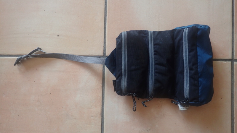

| Il fait beau et l'été arrive, les grosses balades se font plus nombreuses alors voici ma contribution question trousse à outils personnalisée. Elle évolue souvent et est ouverte aux critiques. Je suis assez satisfait de la config actuelle. Utilisation: balade de quelques heures, journée, 2 semaines. Le minimum Accès rapide. Déballer la trousse principale pour une clé de 8 pour resserrer une cocotte lors de la pause pipi était pénible. J'ai mis quelques outils qui servent souvent dans cette petite pochette de chasse. Ils peuvent aussi aller dans les poches de la veste.  Clé plates 8 et 10 Clé hexa pour resserrer les protèges mains et autres trucs. Clé en T avec rallonge + douille de 8, 10, 12: pour démonter toute la moto Scotch Gants Kit crevaison: rustines, tir valve bricolé, bouchons de valves, colle... Pour éviter de m'en servir c'est pneu à 1,5-1,6 et préventif dans les chambres. De la visserie, c'est le plus lourd. Il y a de quoi remplacer les principales vis. Mais il manquera toujours quelque chose. L'été dernier avec mon comparse il nous aurait fallu un écrou de PSB et une vis de colonne. On s'est débrouillé. Le scotch vert c'est pour reconnaître mes outils parmi ceux des copains. (Oui je ne vous fais pas confiance !) La trousse (j'ai cousu un rabat pour mieux retenir les outils et faire un plan de travail une fois dépliée au sol) De gauche à droite:Fil de fer et toile emeri dans un bout de chambre à air pouvant lui même servir à pleins de choses, être redécoupé etc. Clé 27 et 32 pour les roues Leviers (pourtant jamais cassé, à la limite un sélecteur serait plus important, j'avais fait la rando TT pirate de Viedemotard bloqué en 2, ça aurait pu être pire mais c'était sport quand même ^^). Pédale frein renforcée donc je n'en prends pas. Clé à molette (sert aussi de marteau) 3 tailles de rislans (j'en ai aussi dans les poches) La pince plate/coupante ktm 1 démonte pneu Loctite Maillons et attache rapide Pâte soudure à froid Clé 11, 12, 13 (pourquoi la 11 ? Pour les vis de purge de frein) Une tige télescopique aimantée (c'est du confort très appréciable si comme moi vous faites systématiquement tomber une vis dans le recoin le plus vicelard de la moto) ou pour retrouver un outil tombé dans l'herbe. (le scotch vert n'est pas judicieux) Les clé hexa kivonbien Une clé torx T50 (j'ai oublié pourquoi faire, soit je retrouve l'utilité, soit elle dégage) La clé à bougie ktm Un shunt béquille (merci @ventgeo !) Un chasse (pour l'axe qui tient les plaquettes de freins) Du fil de fer 2,5mm Un démonte obus (ne sert pas systématiquement lors des changements de chambre, mais utile quand même). En vrac dans la sacoche ou ailleurs: Pompe Mano (pas forcément utile une fois qu'on connaît la pression à mettre au toucher) Une sangle Rangement - GIVI GRT716 Pourquoi ici ? L'endroit de la moto qui bouge le moins, accès rapide. Indépendant des autres bagages. Par dessus je mets une trousse de soin et le pique nique notamment. Autres: Démonte pneus x2 (pour l'emplacement c'est une idée reprise de @ventgeo) Une chambre de 21 dans une sacoche de GB avant (ou au fond du sac).  En jaune, c'est un disque garni emballé coincé dans le flanc de la moto. Ça c'est pour la jouer rallye-man. Dans la mesure où ça ne prend ni place ni poids, je le laisse. À ajouter: du savon dans une tube de dentifrice pour aider au changement de chambre. Sauf en voyage où j'ai de toute façon un pain de savon d'alep à tout faire. À ajouter également: une béquille pour faciliter le démontage des roues. Petit confort agréable. Si je pars un peu loin, je prends ça en plus, ça a déjà servi.  Liquides de frein et d'embrayage + de la durite. Pour le liquide de frein j'utilise souvent une petite bouteille de "Pago" en plastique, c'est compact et solide. Pour le liquide d'embrayage c'est un flacon de sauce soja sucrée des jap' à emporter. (je ne suis pas un puriste) De l'huile moteur aussi. Si je devais partir loin et longtemps, j'ajouterai des pièces de remplacement. Pour la XTZ 1200, j'ai juste ça:  |
