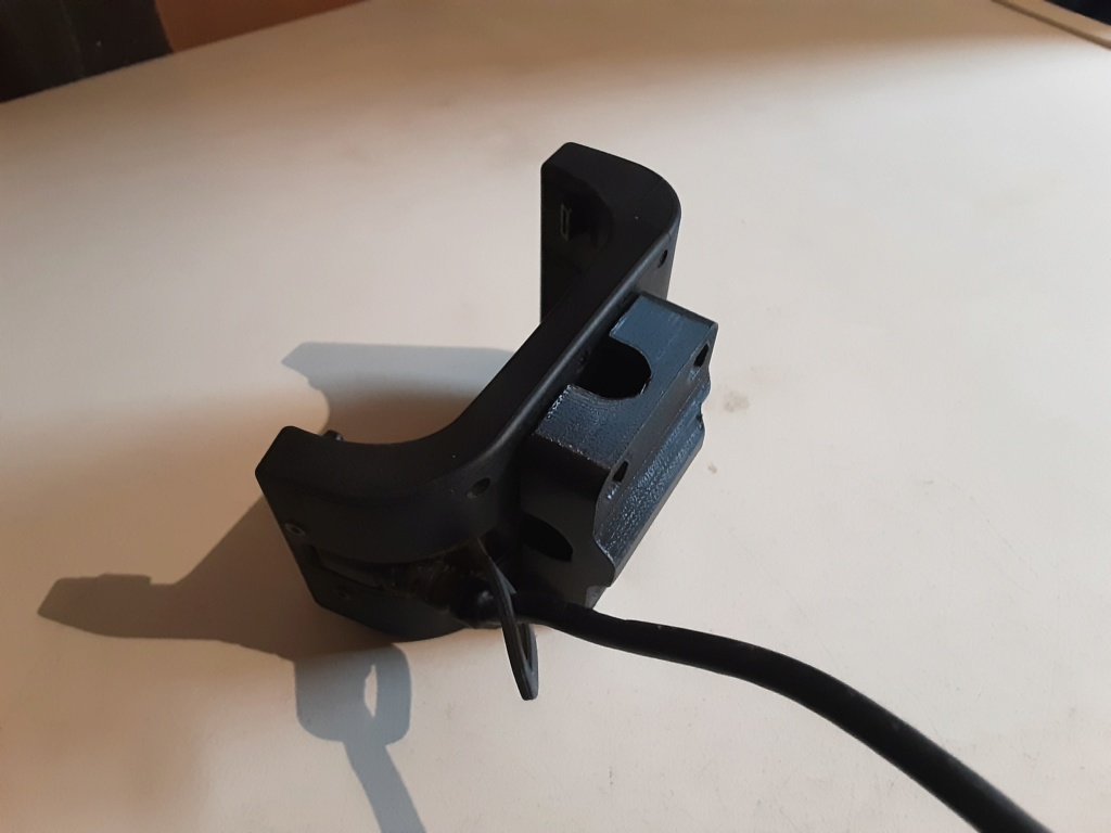

Bonjour
Lors de ma dernière sortie TT la boule RAM à 5 euros de mon lourd support Touratech s'est cassée. Pas facile d'en trouver des solides sur des petits diamètres de 12mm.
Là j'ai trouvé (difficilement) un meilleur système pour 15 euros, du même principe que ceux en métal qu'on trouve à 150 euros (par exemple chez Motoblouz, qui sont très bien, un ami en a un).
Très facile à installer avec juste 4 vis, et très léger. Et ça tient bien smile
Voici ma facture pour aider à trouver ce produit qui m'est venu d'Italie en 4 jours.
Il ne reste plus qu'à tester en chemins...Support pour gps Garmin pour T700 ou barres 12mm  20200611

la pièce semble faite via une imprimante 3D ; espérons en petg, le + solide d'après ce qu'on m'a dit

Non je ne crois pas. La finition était bonne mais 1100g à porter avec le support antivol en métal et les vibrations ça n'a tenu que 2 sorties :(
Oui le nouveau est imprimé 3D mais avec ce système à 4 vis et sans la lourde interface antivol Touratech je ne suis pas inquiet question fiabilité.
Pas évident de trouver pour barres de 12mm !
