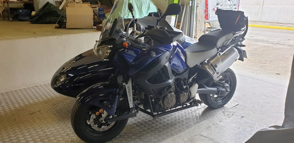

Bonjour tout le monde,
Voilà, c'est fait. Nous sommes partis dans la Drôme, à Valréas mercredi pour récupérer notre side-car chez Alain Pourchier jeudi.
Premiers contacts avec la belle.
Side-car 1200 XTZ + Sénior enfin arrivé. 20200617
Side-car 1200 XTZ + Sénior enfin arrivé. 20200618
Side-car 1200 XTZ + Sénior enfin arrivé. 20200619
Nous avons regané Grignan, lieu de notre séjour, puis vendredi nous avons fait une belle balade d'environs 120 km par des routes toutes plus belles et étroites les unes que les autres.
Side-car 1200 XTZ + Sénior enfin arrivé. Itinzo10
Voici ci-dessous quelques photos de l'ensemble, il est déjà pas mal en photos, mais en vrai, il "claque" carrément.
Side-car 1200 XTZ + Sénior enfin arrivé. 20200612
Side-car 1200 XTZ + Sénior enfin arrivé. 20200611
Side-car 1200 XTZ + Sénior enfin arrivé. 20200610
Side-car 1200 XTZ + Sénior enfin arrivé. 20200614
Side-car 1200 XTZ + Sénior enfin arrivé. 20200613Side-car 1200 XTZ + Sénior enfin arrivé. 20200615
Samedi, retour autoroute jusqu'à la maison : 770 km partis à 10h00, arrivés à 18h30. Du soleil, de la pluie, du vent. Aujourd'hui, pas une courbature. Je suis très content de mon choix.
Puis le travail réalisé par Alain Pourchier est juste... Magnifique, la qualité des assemblages, ajustages, usinages, soudures... du grand art.
Dernier test, et pas le moindre :
Validé  happy  happy  happy  happy

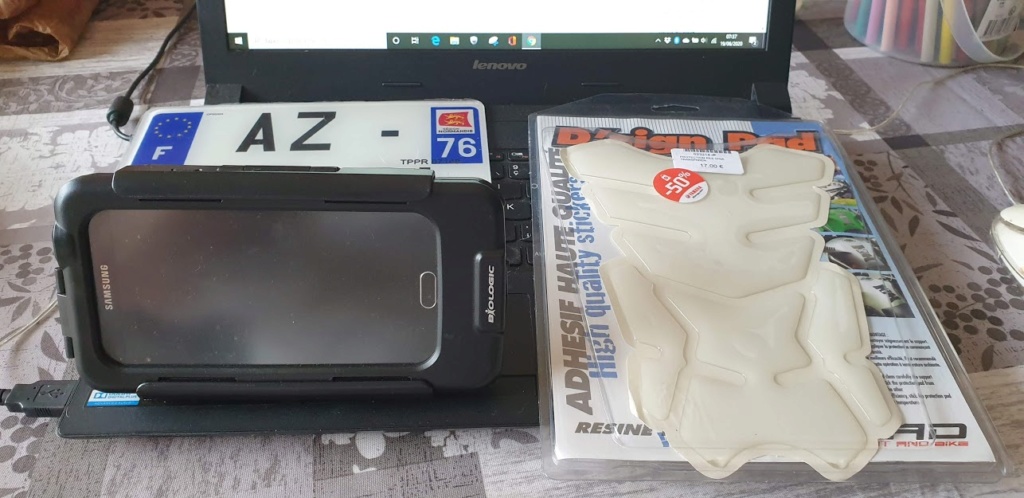

J'ai réalisé quelques petits travaux car je devais :
- Changer la plaque d'immatriculation pour avoir le logo de la Normandie et le numéro 76.
- Poser une protection de réservoir pour éviter le frottement au niveau du blouson.

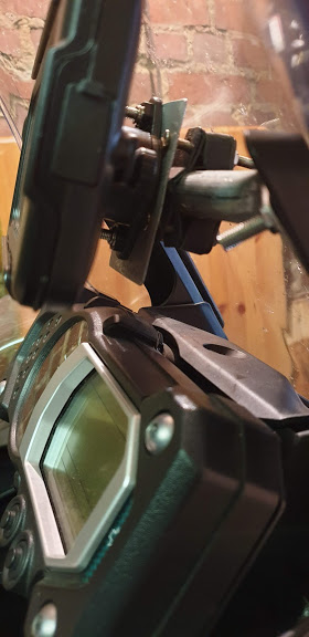

- Installer le boitier étanche du smartphone au dessus du compteur pour avoir le speedomètre et le GPS dans le champ de vision

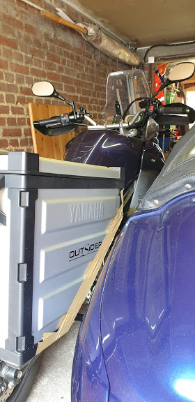

- définir à partir du gabarit en carton quelle sera la forme de la valise droite pour qu'elle passe entre la moto et le side.

Voilà, plaque d'immat changée, protection de réservoir posée, Logo "Sénior" sur le panier retiré.

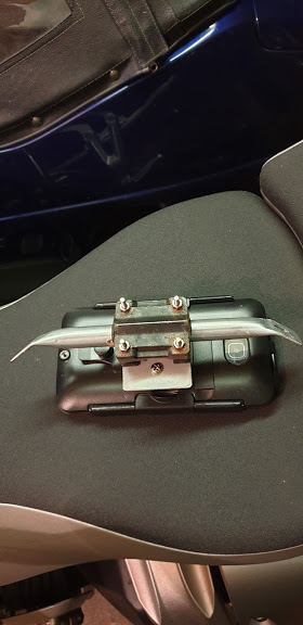

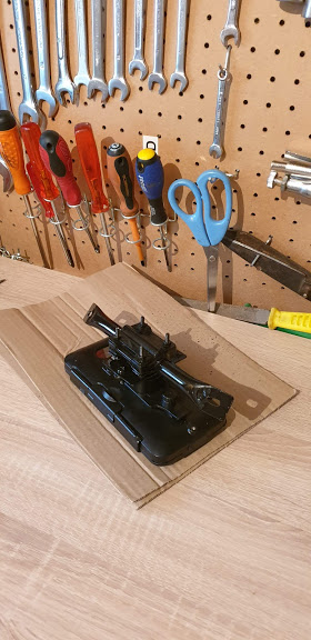

Support de smartphone réalisé.
Un bout de tube cintré et applati aux extrémités, puis posé sur les vis supérieures du support de la bulle.
Récupération d'un vieux support de GPS.
Une plaque de tôle, quelques vis et un coup de peinture noire.
Side-car 1200 XTZ + Sénior enfin arrivé. 20200638
Side-car 1200 XTZ + Sénior enfin arrivé. 20200639
Side-car 1200 XTZ + Sénior enfin arrivé. 20200640
Side-car 1200 XTZ + Sénior enfin arrivé. 20200642
Side-car 1200 XTZ + Sénior enfin arrivé. 20200641

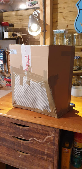

Modification de la sacoche droite afin qu'elle s'intègre entre la moto et le side :
Fabrication d'un modèle en carton avec lequel seront prises les cotes pour le découpage sans se tromper.
Side-car 1200 XTZ + Sénior enfin arrivé. 20200644
Side-car 1200 XTZ + Sénior enfin arrivé. 20200643
Marquage et découpage à la scie sauteuse, puis présentation de la sacoche modifiée.
Je suis assez content du résultat.

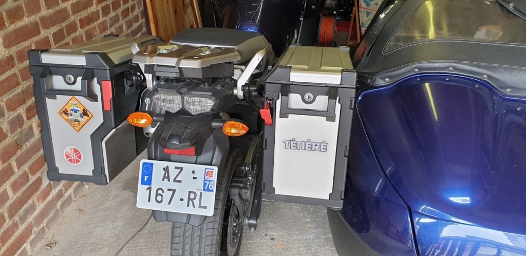

Voilà, la valise est presque terminée.
Au lieu d'acheter une plaque d'alu qui vaut une blinde, j'ai pris un bout de CP marine qui trainait dans le garage.
Je le résinerai à l'extérieur et le fibrerai à l'intérieur.
j'ai trouvé une cornière alu noire chez LM, du Sika noir et de la peinture noire mat.
Side-car 1200 XTZ + Sénior enfin arrivé. 20200649
Side-car 1200 XTZ + Sénior enfin arrivé. 20200650
Avec un coup de peinture noire sur le CP ça devrait être pas mal.

Voilà, les petits travaux sont terminés.
Montage du boitier Smartphone-GPS avec une appli Tachymètre dedans.
Pour le GPS pur, j'utilise Here we go, hors connexion car pas de carte SIM. Je télécharge les cartes et la mise à jour en wifi à la maison. J'ai utilisé ce GPS aux USA l'an dernier pendant trois semaines sans aucune coupure du signal.

Résinage, fibrage et peinturage de la sacoche, puis séchage à l'air libre et montage.
Side-car 1200 XTZ + Sénior enfin arrivé. 20200653
Side-car 1200 XTZ + Sénior enfin arrivé. 20200652
Side-car 1200 XTZ + Sénior enfin arrivé. 20200654
Side-car 1200 XTZ + Sénior enfin arrivé. 20200655
Elle a quand-même plus de gueule avec ses deux sacoches qu'avec une non  😉  😉
