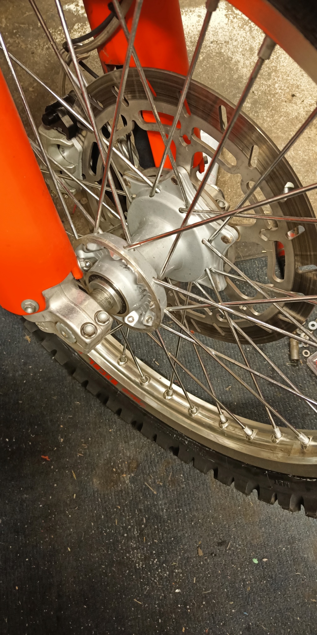

Voici un montage sur ma moto:
KTM 640 Adv: Montage et plan entretoise roue AV "gros axe" Img_2013

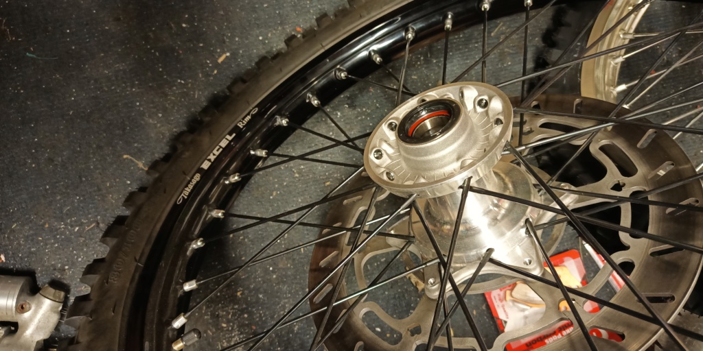

Et la roue que je viens de recevoir (neuve pour 300€ sans le disque)
KTM 640 Adv: Montage et plan entretoise roue AV "gros axe" Img_2012
