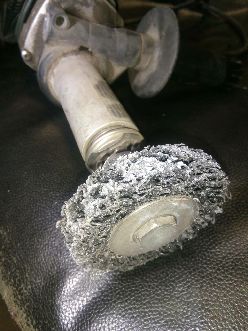

Je suis d'accord avec toi, je suis un adepte des réparations à l'africaine. C'est pour cela que je suis en pleine réflexion pour changer de bécane. Prendre une plus ancienne me permettrait de mettre les mains dedans plus facilement.
Petite précision. Je suis prof de chaudronnerie et de soudage. Le jeune, c'est celui d'un autre!!!!!!  Pb roue arrière 1090 adventure R - Page 2 212926
La peinture je n'y connais absolument rien.
