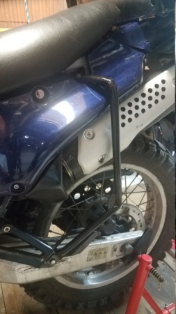

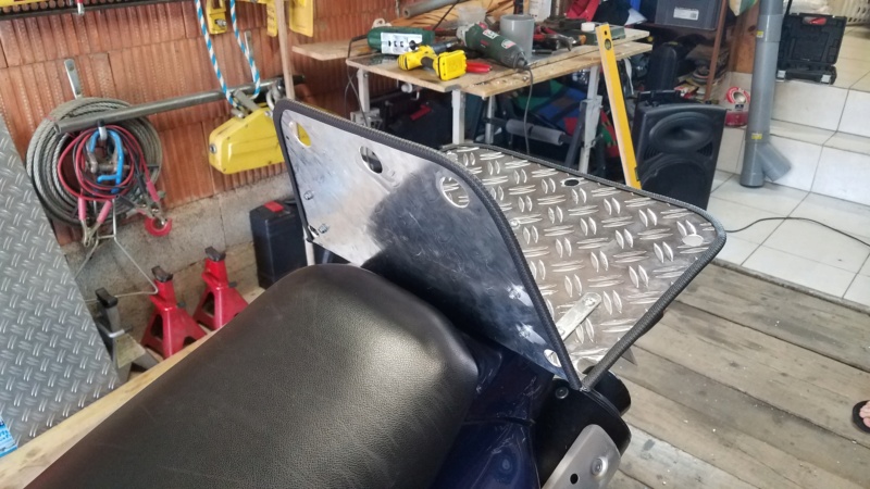

Mon sac en haut est un GIVI étanche. Je ne sais plus où je l'ai pris, car ça date de 5 ans, pour ma première brêle qui n'avait pas de bagagerie. De mémoire, il devait pas être excessif.... sinon je l'aurais pas acheté ! bien
Il paraît gros comme çà. Mais il fait seulement 7kg ; il y a dedans ma tente, mon matelas, mon duvet,...
J'ai viré tout le porte paquet arrière, et je me suis fait un support en tôle alu. motard2
Et voici "mémé" ! - Page 2 20220518
Et devant, j'ai mis 2 jerricans de 1,5 litres, car elle consomme un peu (7 litres) et j'ai le plus petit réservoir des 3, donc je veux pas embêter les copains. Ils sont posés en bas sur la selle, pour éviter le poids suspendu.
Les 2 bidons 20 balles sur LBC.
Et voici "mémé" ! - Page 2 20220519
Pour les côtés, des cavalières étanches Shad 2x15l, achetées à l'état neuf sur LBC, pour 50€.
Je me suis fabriqué 2 déflecteurs en alu + un support acier derrière pour éviter de tout cramer sur les échappements. Et j'ai fixé çà à la place des cale pieds et poignées passager. Voilà !
Et voici "mémé" ! - Page 2 20220520Et voici "mémé" ! - Page 2 20220521

Bonjour Eric,
Merci pour ton retour très bien détaillé. Quoi qu'il arrive il faut du tube pour écarter les sacoches ou supporter la plaque alu.
Tu es dans la chaudronnerie/ferronnerie et bien outillé (cintreuse/plieuse manuel ?) pour avoir réussi cela? et la soudure (fil) doit pas être évidente sur les tubes ?
J'ai bien aimé aussi:
ta protection d'amorto AR, (vis sur la plaque: rigidification ?)
la béquille ajustable (bcp plus lourd?)
la tôle sur sabot plastique (je crois que je vais faire pareil si j'en trouve pas en occase)
Bravo encore en tout cas.

Je ne suis pas dans la chaudronnerie.... mais j'aime çà ! J'ai une cintreuse, 2 postes à souder.
Merci pour tes encouragements. J'essaie surtout d'être astucieux et économe (en poids aussi).

Coucou, mon Poulet, bravo, c'est bien. Tu me connais, je suis un grand optimiste, et là je suis sûr que ça va aller, maintenant.
Comme je te l'ai dit, je n'aurais pas fait la tôle retour à l'arrière. Un coup à se blesser en cas de coup de raquette avec l'arrière qui saute.
