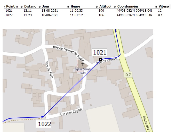

Osmand, j'aimerai bien trouver un mode d'enregistrement de parcours assez fidèle à la trace parcourue
En effet, j'utilise l'appli depuis deux semaines, je roule en quad, vitesse moyenne entre 5 et 50 km/h
Lors d'une précédente rando, j'avais paramétré l'enregistrement de parcours avec les valeurs ci-dessous
01 - Afficher la boîte dialogue de démarrage Activé
NAVIGATION
02 - Enregistrer auto le parcours pendant la navigation Activé
03 - Intervalle enregistrement pendant la navigation 2 secondes
PRECISION DE L'ENREGISTREMENT
04 - Intervalle d'enregistrement par défaut 2 secondes
05 - Déplacement minimum 2 m
06 - Précision minimale 20 m
07 - Vitesse minimale 10 km/h
08 - Découper auto des enregistrement NA
09 - Interdire la journalisation autonome NA
10 - Inclure la direction Activé
Avec les éléments ci-dessus, j'ai constaté que dans les passages lents, l'enregistrement traçait droit sur plusieurs dizaines de mètres
il me semble que c'est le choix 07 qui est à l'origine, je dois réduire la valeur, exact ??
J'ai constaté que dans les zones urbanisées (traversées de villages) ou dans les zones sous couvert végétal, idemn
l'enregistrement sautait des points. Il me semble avoir identifié que c'est la valeur de précision 06 qui est en cause, confirmez-vous
Merci de vos bons conseils.

moi j'ai
06 > rien (sinon le point n'est pas enregistré si précision gps inférieur à 20m)
07 > le minimum >0 (sinon point non enregistré  si vitesse inférieure à la limite fixée)
par rapport aux traces générées par mon garmin elles sont moins précises car ne tenant compte que d'un écart temps, sur mon gps c'est temps+distance ;)
avec osmand dans les virages j'ai des segments de droite au lieu du tracé réel de la route.

cricri a écrit:
moi j'ai
Tu vois exemple, pas de points sur 100 m dans la traversée du village et 39 secondes
