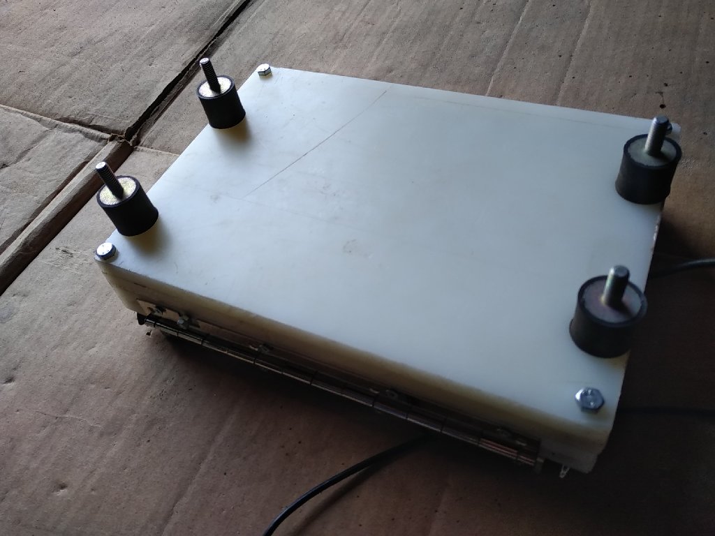

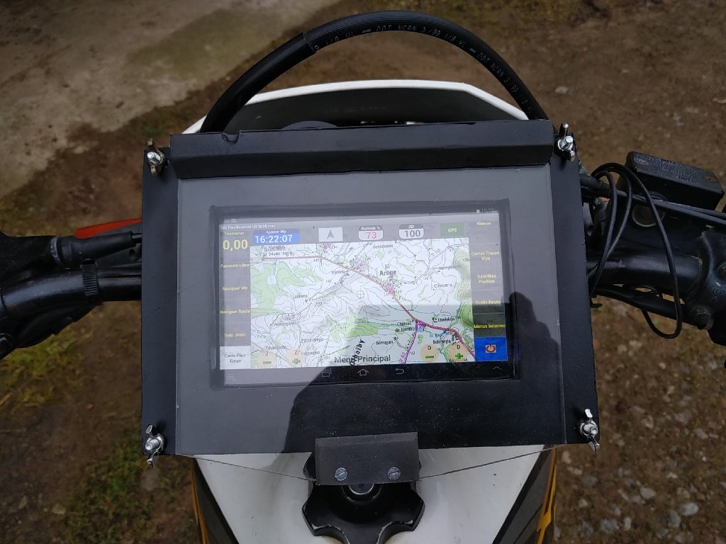

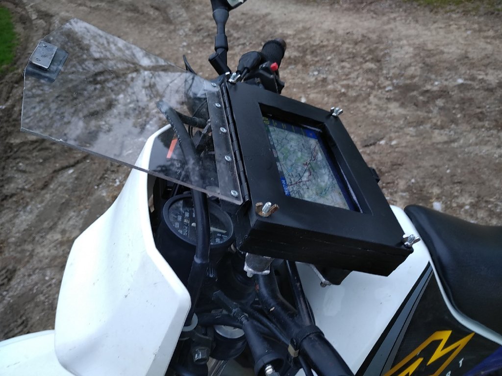

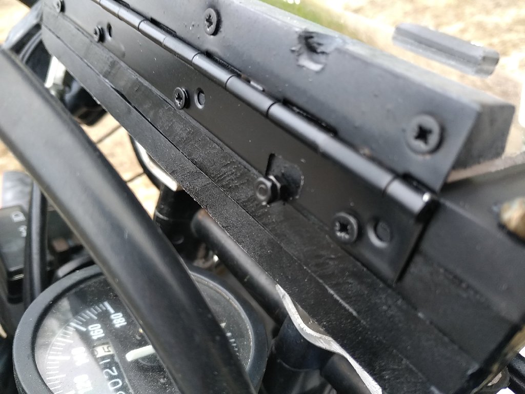

| Bonjour Avec l’âge et la vue qui baisse les GPS traditionnels ne me sont plus adaptés surtout en moto, l'écran et trop petit et illisible. Comme je ne connais pas la résistance d'une tablette en TT moto, ou parfois ça remue méchamment sur les pistes de montagne, je n'ai pas voulu investir dans une tablette récente et chère, j'ai trouvé une tab2 7 pouces sur lbc pour 50€. J'avais récupéré une plaque de PE blanc en 10mm d’épaisseur dans laquelle j’ai taillé mes supports. les découpes dans le PE  montage à blanc  Un plexi pour éviter les projections diverses et variées        le bouton marche arrêt   Testé et approuvé  Je navigue avec Oziexplorer. Je l'ai mis aussi dans d'autres forum. @+ @+ |

| Bien ton systeme mais je me demande si ta tablette respire suffisament. _________________ Si tu mets ceux qui brassent de l'air d'un coté et ceux qui te le pompent de l'autre ,et ben t'as la climatisation gratuite !

| Au top , parcontre plus de vision sur les voyants du TBD ? |

| Salut
Je suis comme Av , inquiet pour la surchauffe. L’écran est à fond de luminosité et le gps travaille tout le temps. Du coup la batterie est très sollicitée et réclame une recharge permanente. Et du coup ça chauffe 🥵

| Je n'ai jamais été embêté par une surchauffe pour le moment, c'est une veille tablette, c'était solide a l'époque. Quant aux voyants en se penchant un peu j'arrive à les voir, mais sur le DR il n'y a que trois voyants a par celui du neutre qui sert, les autres clignotants et phare sont pour la décoration.

| Fais un montage de ce style et tu verras le compteur et ampoules. Tu auras moins à baisser le regard pour voir la trace. Tu as deja fais 90% du boulot.  _________________ Si tu mets ceux qui brassent de l'air d'un coté et ceux qui te le pompent de l'autre ,et ben t'as la climatisation gratuite !

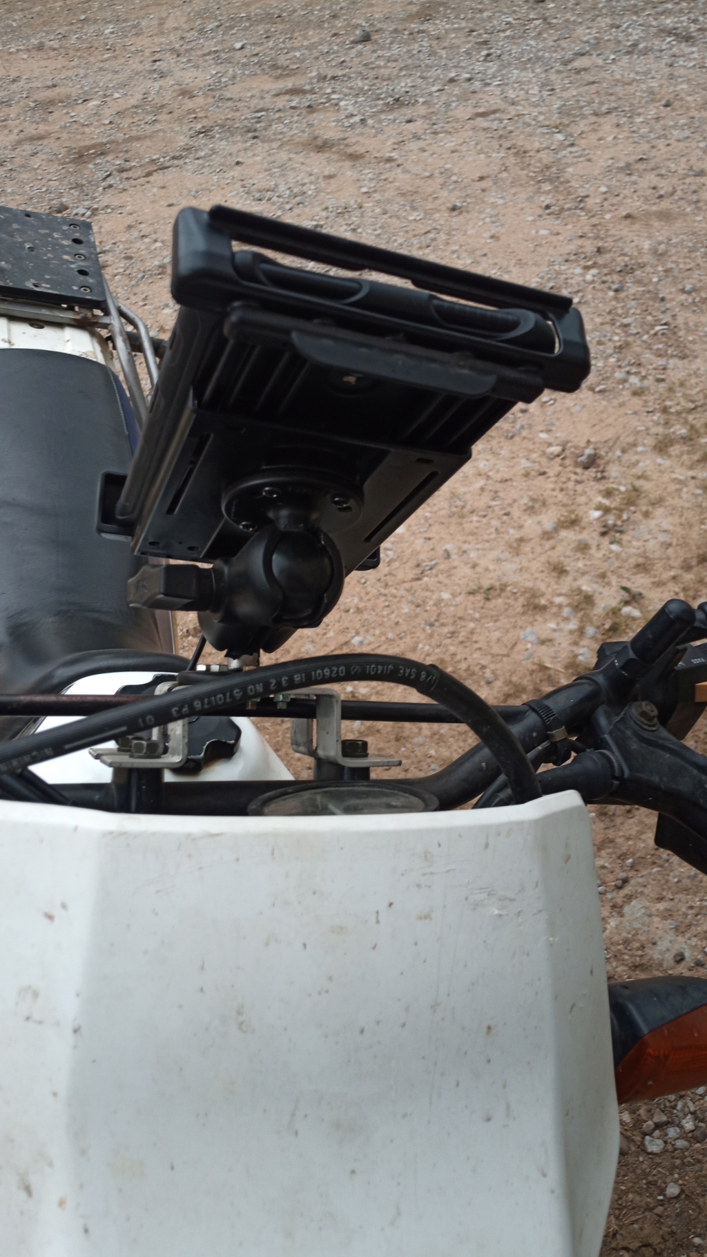

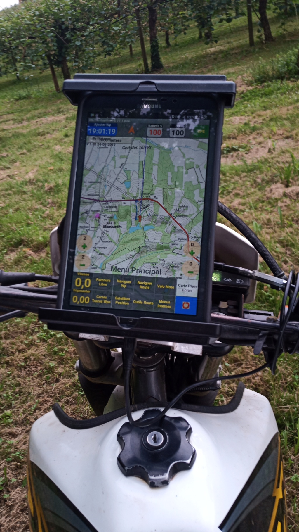

| J'ai trouvé une Galaxy tab active sur ibé et un support Ram en boule C, c'est génial, c'est modulable dans tous les sens. En plus j'ai gagné 1 pouce de largeur d'écran. Il me manque plus qu'une télécommande bluetooth pour éviter de lâcher les poignées.    |

| Tu nous diras si cela tient bien dans les chemins avec le systeme de boule RAM. J'avais utilisé des boules chinoises (copie des boules RAM) et cela ne tenait pas. Le caoutchous de la boule est différent.
Idem pour la télécommande _________________ Si tu mets ceux qui brassent de l'air d'un coté et ceux qui te le pompent de l'autre ,et ben t'as la climatisation gratuite !
