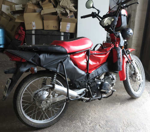

| il est presque fini, il me manque les sacoches et comme c'est presque un vélo moteur je vais lui affubler mes sacoches de vélo j'ai fait la pesée 88kg avec les pleins et les sac, soit 17kg de cure d'amaigrissement, je vais pouvoirs le charger   _________________ quand c'est compliqué c'est qu'il y a un problème

| Superbe transformation  je crois que tu tiens le trail de voyage le plus léger du forum Bon , pour les franchissements va falloir l'aider un peu sans doute  |

| salut, c'est toi qui a fabriqué la sacoche entre le guidon et la selle ? Comment tu t'y ais pris ? |
blowfly Habitué du Forum
MOTOS : honda crf 250 rally, cb500x Messages : 432 Date d'inscription : 08/11/2019 Age : 102 Ville ou région : hautes alpes
 | Sujet: Re: 125 de voyages Ven 17 Juin 2022 - 8:05 | |
| d'abord j'ai fabriquer le support de la selle en tube d'acier puis avec un carton j'ai matérialisé la forme de profile (en coupe a l'axe)  ça m'a servi a fair un gabarit c'est facile c'est de la géométrie  et j'ai pris de la bâche de camion pour fair la sacoche...bon il faut une bonne machine à coudre  du coup j'en est profité pour refaire ma selle (je suis aussi sellier)  _________________ quand c'est compliqué c'est qu'il y a un problème

| - blowfly a écrit:
- (je suis aussi sellier)
Ah, c'est pour ça ! Excellent boulot de couture au demeurant. Je pensais que tu avais collé les éléments entre eux pour garder l'étanchéité. |
