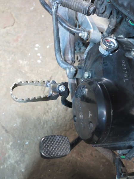

une petite amélioration...les cale-pieds
entre l'usure des caoutchoucs et le fait qu'ils ce tordes à chaque chutes, je les est coupés et refabriqué en inox
125 de voyages  - Page 3 Calpie10
125 de voyages  - Page 3 Calpie11
125 de voyages  - Page 3 Calpie12

J'aurais mis le nylstop en dessous. Comme ça si tu le perds, t'as toujours l'écrou qui tient le cale-pied par gravité.
Je sais, c'est pas sensé se dévisser, mais on sait jamais.  125 de voyages  - Page 3 1f607
Sinon, belle adaptation!  125 de voyages  - Page 3 1f44c

tu a raison!
je voulais mettre une goupille mais j'en avais pas en 8mm, j'ai donc tarauder mais du mauvais côté et le nylstop est en contre écrou
pas facile avec tous ces angles + le droite et le gauche...

je voulais mettre une goupille mais j'en avais pas en 8mm, j'ai donc fileter mais du mauvais côté et le nylstop est en contre écrou
Des fois, on fait pas comme on veut, on fait comme on peut!
Surtout avec ce qu'on a sous la main!  125 de voyages  - Page 3 1f600

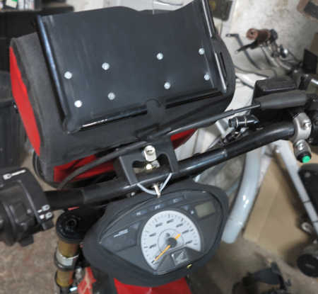

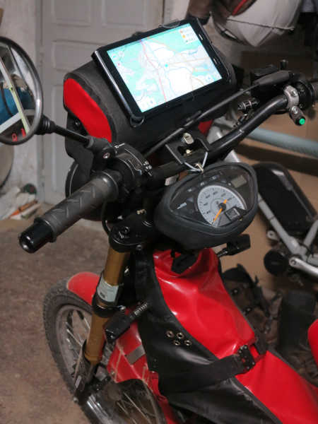

en prévision d'un départ sur le TET 07 des hautes alpes à St Malo au printemps
j'ai transformé un bout de polystyrène choc en support pour une Galaxytabacive3
125 de voyages  - Page 3 Tab3_210
125 de voyages  - Page 3 Tab3_110

MessageSujet: Re: 125 de voyages    125 de voyages  - Page 3 EmptyDim 29 Jan - 19:14
super
